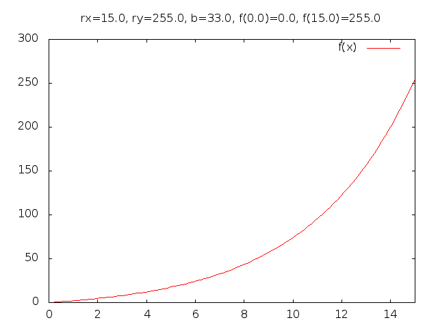

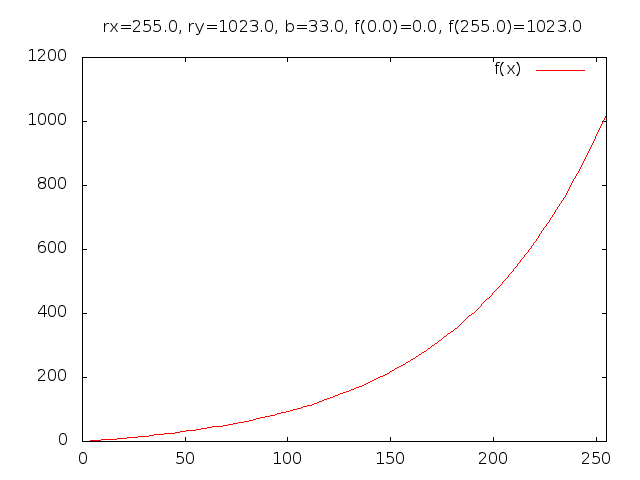

hallo
In dem µC.net-Artikel LED-Fading
steht bei der Formel leider keine Erläuterung zu rx und ry.
Es steht nur "im Bereich von 0 bis r-1" daraus werde ich allerdings
nicht schlau. Was soll man da einsetzen, die jeweiligen Maximalwerte von
x bzw. y?
Wenn man genügend Rechenleistung im Controller hat, könnte man die
LookUpTable doch weglassen und sich die Werte gleich live berechnen
lassen, oder?
Danke

Gast #4105003
Marc Vesely schrieb:
>  Immer wieder dieser Blödsinn mit LED-Fading.
>  Dient alles nur dazu, dass irgendwelche möchtegern Experten zeigen,
>  wieviel sie etwas von Logarithmen verstehen.
Nein, das kann wohl nicht der einzige Grund sein...
>  10 bit (1023 Stufen) ist schon zu viel, 7 bit ist mehr als genug.
>  Und ich meine 127 echte 10-bit Werte, da du beim rechnen z.B:
>   26 mal die 1 hast, 14 mal die 2, 11 mal die 3 usw.
Du hast definitiv das ganze Prinzip nicht begriffen. Es kommt garnicht
darauf an, jeden möglichen Wert der exponentiellen Kurve darstellen zu
können oder zu wollen (genau deswegen können das reale Implementierungen
normalerweise auch garnicht).
Es geht vielmehr darum, eine lineare Funktion von 0..Endwert auf eine
Exponentialfunktion von 0..Endwert zu mappen, um dem Auge einen linearen
Anstieg der Helligkeit zu vermitteln, wenn die Ansteuerung linear
erfolgt. Nötig ist das, weil das Auge eben nicht linear arbeitet,
sondern eine (grob) logarithmische Abhängigkeit bei der
Helligkeitsempfindung hat.
Die Notwendigkeit für eine höhere Auflöung der PWM resultiert aus dem
Verlauf der Kurve. Die ist nämlich so gestaltet, daß im unteren Bereich
der Helligkeiten die Werte sehr dicht beeinander liegen, so dicht, daß
sie z.B. mit nur acht Bit Auflösung bei Gamma 2,2 bis zum Wert 15 immer
nur Null rauskommt, die Scheiß-LED also einfach mal komplett dunkel
bleibt.
>  Um 127 verschiedene Werte durchzufahren bei 0,1s Dauer pro Wert
>  braucht man satte 12,7s
Was ist das denn für eine gequirlte Kacke? Wer sagt, daß man 100ms für
einen Schritt braucht? Meine 17Bit-PWM (bei Gamma 2,2 die
kleinstmögliche Auflösung, die bei 8Bit-Helligkeitewerten auch nach dem
Mapping auf die Exponentialkurve noch jedem Wert eine andere Ansteuerung
zuordnet) läuft auf einem ATtiny 2313, steuert 16 LEDs an und erreicht
bei der kleinstmöglichen von Null verschiedenen Ansteuerung 1 den
kleinstmöglichen PWM-Duty von 1:2^17. Die Framerate ist dabei 28,125Hz
(aber mit einem Trick zum Glück wirklich nur für diese kleinste
Helligkeit zu 100% optisch wirksam), aber die mögliche Updaterate für
eine Darstellung ohne Blitzer ist wirklich nur 28,125Hz. Wollte ich
durch jeden der verfügbaren 256 Helligkeitswerte faden, würde es also
irgendwas bei 8 oder 9s dauern.
Das will ich aber garnicht und das muß ich auch nicht. Denn ich kann
natürlich auch nur z.B. jeden 8. Wert linear durchlaufen, die 17Bit-PWM
wird das dank der Abbildung auf die physiologische Gamma-Kurve ebenfalls
als lineare Helligkeitsänderung darstellen können und dafür dann
ungefähr eine Sekunde brauchen, was üblicherweise als recht angenehm
empfunden wird.
Schon das konnte man mit einer 8Bit-PWM nicht mehr "stufenlos"
realisieren. Richtig interessant wird es aber erst, wenn man die als
angenehm empfundene Fadingdauer von etwa einer Sekunde gelegentlich mit
einer geringeren (empfundenen!) Endhelligkeit haben will, z.B. der Häfte
oder gar nur einem Viertel, weil ich das Licht z.B. nicht deshalb
anschalte, weil ich ein Buck lesen will, sondern nur, um den nächtlichen
Weg zum Klo ausreichend zu beleuchten...
Bist du wenigstens in der Lage, durchzurechnen, was dann das Ergebnis
wäre? Dann bekommst du eine Vorstellung, wie Scheiße DAS aussieht mit
8Bit-PWM.
