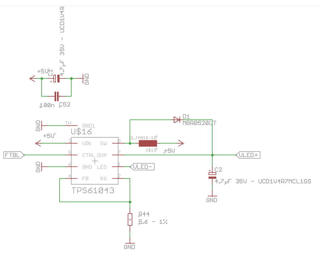

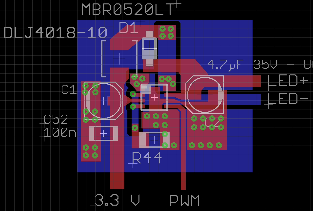

Für ein TFT-Display benötige ich für die Hintergrundbeleuchtung einen
Step-Up Schaltregler. Es werden 16V bei 45mA benötigt (von 3.3V).
Da ich die Störeinflüsse gering halten will, begründet in analoger
Messtechnik auf der gleichen Platine suche ich jetzt einen geeigneten
Filter. Welche Filter bieten sich da an? Sowohl an den Eingang, als auch
an den LED-Ausgang?
Um grobe Fehler zu vermeiden habe ich das bisherige Layout in den Anhang
gepackt. Verbesserungsvorschläge?
Besten Dank!

Ein Link auf das Datenblatt des von dir favorisierten Step-Up Wandlers
wäre nicht schlecht. Oft finden sich dort Schaltungsvorschläge zur
Reduzierung der Ripple.
