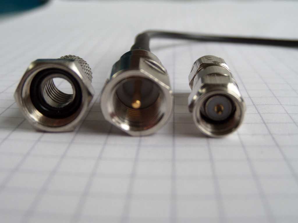

Hi, ich habe ein Kabel mit einem speziellen Stecker. Sieht aus wie eine
Kreuzung zwischen F-Stecker und SMA Stecker. Die Buchse von einem
F-Stecker ist ein winzigstel zu gross, SMA-Buchse deutlich zu klein.
Blöderweise hab ich kein Foto...
von Stefan S. (sschultewolter)
Dann mach ein Foto! Die Beschreibung hilft nicht weiter.
von Schnaps (Gast)
Hallo Forum,
habe jetzt ein Paar Bilder gemacht.
Zum Größenvergleich: links ein F-Stecker und rechts SMA.
In der Mitte der gesuchte Stecker.
von Alex W. (a20q90)
Sieht aus wie miniUHF
Es handelt sich definitiv um einen sog. FME-Steckverbinder, der
schwerpunktmäßig für Autotelefone eingesetzt wurde/wird. Er ist bis ca.
2GHz geeignet.
https://de.wikipedia.org/wiki/Koaxiale_Steckverbinder_f%C3%BCr_Hochfrequenzanwendungen#/media/File:FMEconnector.jpg
http://www.brennpunkt-srl.de/geraeteliste%20UMTS.html
von Joerg L. (Firma: 100nF 0603 X7R) (joergl)
[x] dem stimme ich zu 100% zu.
