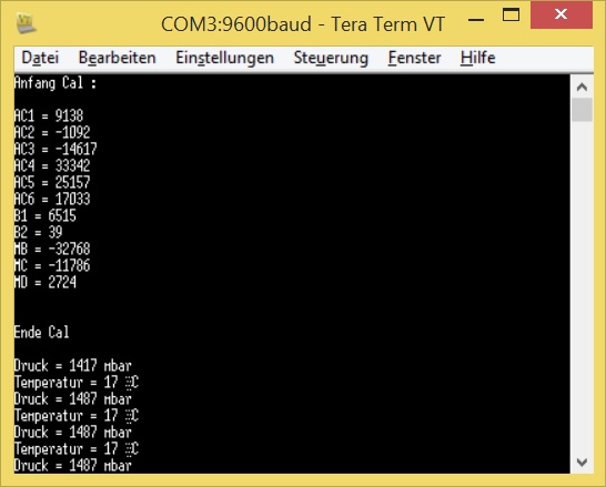

ich habe mir neulich 10 Stk. BMP180 gekauft (aus China).
Davon konnte ich gerade mal 3 Stk. korrekt auswerten.
Das heißt, Temperatur & Druck sind korrekt (verglichen habe ich das mit
einem analogen Barometer).
Die restlichen jedoch zeigen mit bei dem Druck einen viel zu hohen Wert
an, den der Sensor auch gar nicht unterstüzt.
Bekommen tue ich : ca. 1500 hPa. Bei denen die funktionierern sind es
ca. 1005 hPa.
Kann das ein Problem von Software sein? Hattet ihr schon mal solch einen
Fall?
Würde mich sehr über Tipps freuen.

von Jan H. (janiiix3)
Wolfgang schrieb:
> Ja, nenne einfach mal ein paar Werte für die von deinen Sensoren
> gelieferten Daten, d.h. ausgelesene Rohdaten, Kalibrierkoeffizienen des
> Sensors und von deiner Software daraus berechnete Werte.
anbei mal ein Screenshot. Hier sind die Kalibrierwerte von dem Sensor
der nicht wirklich funktioniert.
Der Quellcode hängt auch mit an.
von Wolfgang (Gast)
Und die dazugehörigen Rohdaten von den Sensoren?
Hast du mal auf dem PC den Algorithmus aus dem Datenblatt (Fig.4) mit
deinen Werten gefüttert?
Hier die Rohdaten.
von Wolfgang (Gast)
Jan H. schrieb:
> Hier die Rohdaten.
Dein Wert für UP liegt meilenweit von der Beispielrechnung im Datenblatt
weg. Bist du sicher, dass deine I2C-Routinen alle drei Byte richtig
lesen und dass das zusammengebaut so klappt?
Die I2C Routine ist in Assembler geschrieben aber C tauglich, diese habe
ich auch hier von der Seite und klappt bei anderen Projekten auch
wunderbar.
Bei Sensoren die funktionieren ist UP aber auch meilenweit von dem
Beispielwert aus dem Datenblatt weg und zeigt mir den richtigen Druck
an.
