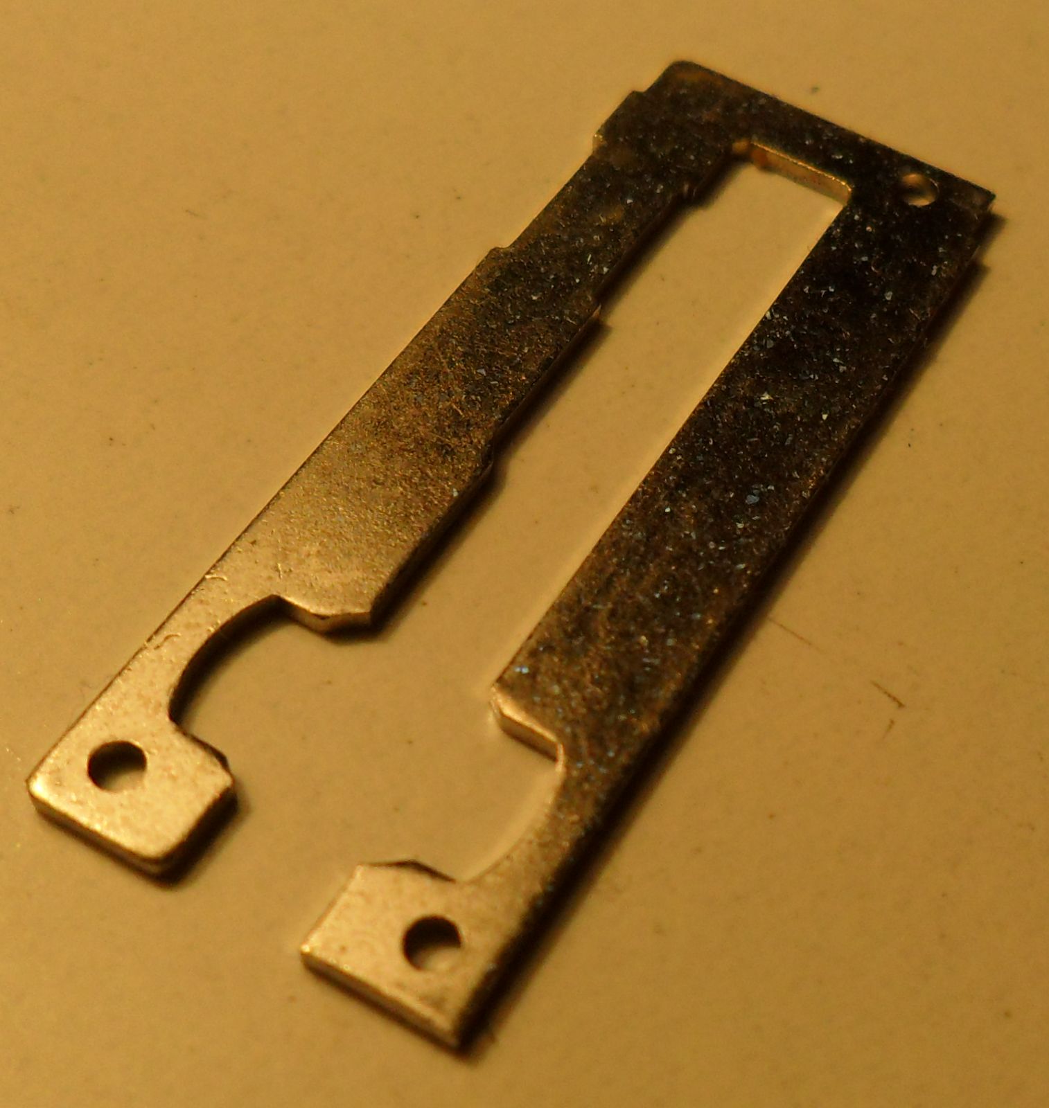

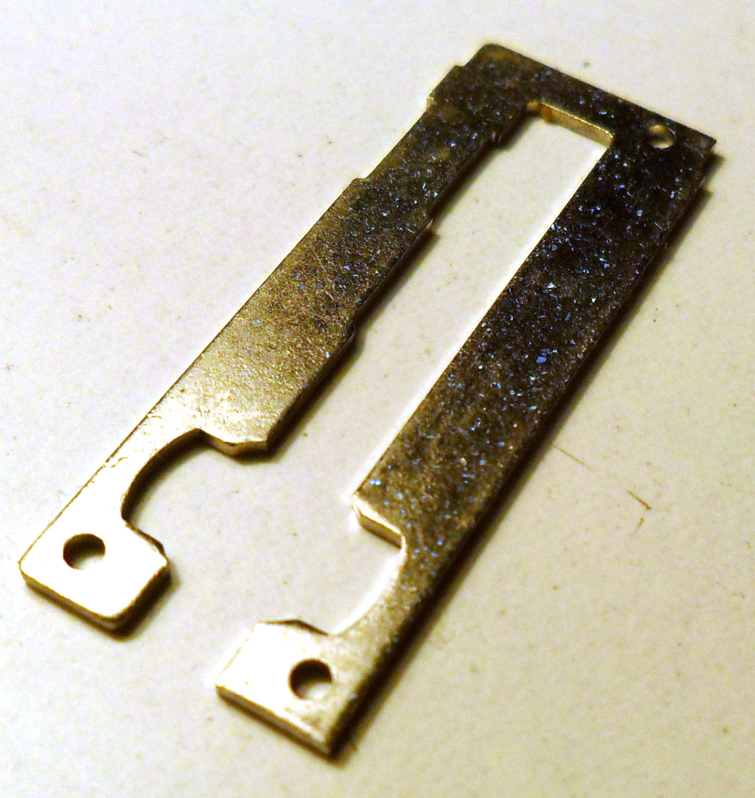

...das viel mir schon mal in ganz Jungen Jahren auf, dass das so toll
regenbogenfarben glitzert in den Metallplättchen aus einer Quarzuhr -
weiß jmd, wieso das so ist? Zweck? (Leider etwas schwirig zu
fotografieren, aber auf der Rechten Seite sieht man die glitzernden
Flecken).

Naja ,dein Foto ist farbstichig, da sieht man nix. Nimm mal einen weißen
Hintergrund und der sollte nachher auch weiß sein. Wenn nicht, dann
reicht jede Freeware an Bildbearbeitung aus  um das sicher zu stellen.

Solche Teile waren oft verzinkt und chromatiert. Die Zinkchromatschicht
kann aufgrund von Interferenzen ähnlich schillern, wie eine CD.
Heutztage sind ChromVI-Verbindungen aus Umweltgründen weitgehend
verbannt.

SILIZIUM. Google that shit. Einphasen-Reihenschlussmotoren hatten den
Stator (zumindest damals, als Gewinn und Geld noch nicht so wichtig
waren), Lamellen im Stator aus siliziumhaltigem Stahl. Wirbelströme und
Magnetfelder waren damals im Vordergrund. Heute hat man Heizgebläse mit
Rotationsenergie als Abfallprodukt. Bei (low-power) revolutionären
Quarz-Uhren wurde das übernommen.
