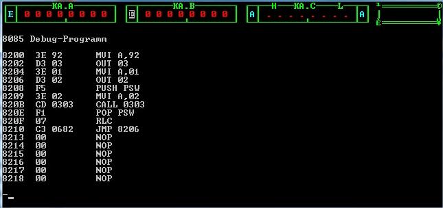

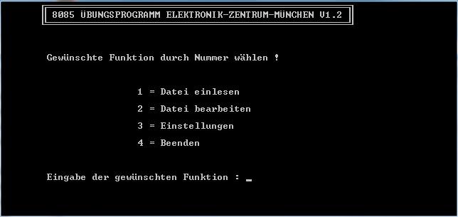

Hallo Leute,
ich habe heute in meinem Archiv gestöbert und dabei ein Fosil gefunden,
das sogar noch funktioniert. Ist ein DOS-Programm läuft aber unter
Win7(32Bit), unter Vista(64Bit) nicht.
Es ist ein 8085 Simulator, der früher als kostengünstige Alternative zur
Hardware des Lerncomputers-Profi5 genutzt wurde. Dieser braune Kasten
wurde für viele Lehrgänge zum 8085 benutzt. Vielleicht kennt der Eine
oder Andere das Ding noch.
Die Bedienung ist an den DOS-Debugger angelehnt. Rechtliche Probleme
gibt es keine, da ich das Teil selbst verbrochen hatte.
Im "D85.zip" Archiv ist alles benötigte zusammengepackt (Programm,
Beschreibungen, Beispiele) falls jemand daran Interesse hat.
Viel Spaß und schönes Wochenende :) Tom

Hallo Jörg,
die Beispiele habe ich damals sicher direkt im Programm eingegeben,
damit gibt es keine Quellen.
Ist aber kein Beinbruch, du kannst ein Beispiel in die Simulation laden
und mit dem "u" Kommondo (Unassemble) disassemblieren. Dann steht am
Bildschirm die Speicheradresse, der Hesx-Code und die Mnemonic. Wie es
genau geht, steht in der Doku. Abschnitt "DISASSEMBLER". Den Hex-Code
kannst du notieren oder direkt in den Profi eintippen.
Du kannst auch die Mnemonic in eine Textdatei schreiben und mit dem
Assembler Beitrag "Universeller Assembler (DOS-Fosil)"
übersetzen, spätere Versionen der Firmware des Profi50 konnten Intel-Hex
über RS232 empfangen. Die Beispielprogramme sind kurz, da geht das
schnell.
Aufpassen mußt du, wegen der vom 8085 nicht benutzten OP-Codes. Die
verwende ich innerhalb der Simulation für andere Dinge (Handbuch, direkt
vor dem Abschnitt DISSASEMBLER). Man erkennt sie beim Disassemblieren am
"?" Fragezeichen.
Zitat Handbuch:
Zur Zeit sind folgende zusätzliche OP-Codes erreichbar:
Hex-Code     Funktion
 08          Zeitverzöögerung (ca. 1/10 sec.)
 10          Erzeugt kurzen Hupton
 18          Tastaturabfrage Taste gedrüückt Akku = ASCII-Code
                             Keine Taste    Akku = FF
               Es wird nicht auf Tastendruck gewartet.
