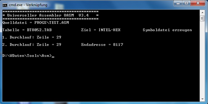

Um die Fosiliensammlung zu vervollständigen, hier noch der dazugehörige
Assembler.
Er ist einfach gehalten, da er nicht für große Anwendungen, sondern für
Ausbildungszwecke gedacht war. Seine Besonderheit, er kann mehrere
unterschiedliche µP/µC und auch das erstellen eigener Befehlstabellen
ist möglich. Er kann die Intel-Hex Dateien für den 8085 und 8051
Simulator erzeugen.
Im ZIP-Archiv befindet sich der Assembler, einige Befehlstabellen (8085,
8086, 8051, 8052, 80515, AT89S8252 und Z80) in TAB- und einige in
TXT-Form, die Programmbeschreibung und eine 8051-Assembler
Beispieldatei.
