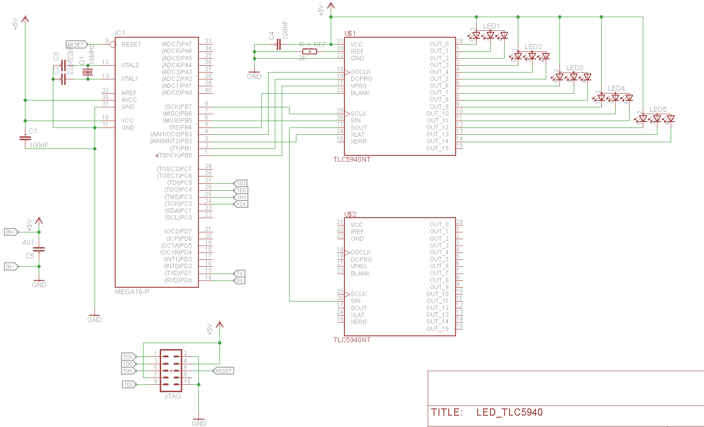

Hallo Leute,
ich versuche einen TLC5940 (LED-Treiber) an einem ATmega16 zu betreiben.
Die Verdrahtung habe ich auf einem Steckbrett wie im Schaltplan
angegeben vorgenommen.
Den Quellcode habe ich größtenteils von Demystifying the TLC5940
(https://sites.google.com/site/artcfox/demystifying-the-tlc5940)
übernommen. Dort wird ein ATmega328P verwendet, so dass ich folgende
Anpassungen gemacht habe:
Für den Grundtakt des TLC wurde beim ATmega328P der CLKO-Pin verwendet,
an dem der Prozessortakt abgegriffen werden kann. Der ATmega16 hat so
einen Pin nicht, so dass ich stattdessen mittels eines als
CTC-konfigurierten Timers mit Prescale 1 und dem Schwellwert 0 (ORC0 =
0) am Pin OC0 (PB3) den halben Prozessortakt ausgegeben habe.
Alle 4096-TLC-Takte muss der TLC-Blank-Pin kurz auf HIGH gezogen werden,
wozu ich den Timer2 ebenfalls im CTC-Modus verwendet habe. Dieser hat
einen Prescaler von 1024 und einen Schwellwert von 7 (OCR2 = 7) -> alle
8196 Prozessortakte = alle 4096 PB3-Takte.
Leider bleiben alle angeschlossenen LEDs aus. Lediglich wenn ich den
Prozessor mit dem MKII über JTAG programmiere, leuchten die LEDs für ca.
eine halbe Sekunde bevor sie dann wieder komplett ausgehen.

Hat jmd von euch einen Idee, was ich falsch mache? Ein Oszilloskop habe
ich leider nicht um die Signale oder deren Timing zu überwachen.

Gast #4107126
Hallo Frank,
danke für deine Antwort.
Mein Fehler war, dass ich bei der Initialisierung von GSCKL
versehentlich
setOutput(GSCLK_PORT, GSCLK_PIN);
statt
setOutput(GSCLK_DDR, GSCLK_PIN);
gesetzt habe und dass ich (wahrscheinlich durch eine Fehlkonfiguration)
den Baustein so überhitzt habe, dass er nicht mehr richtig funktioniert
hat. Nachdem ich ihn ausgetauscht hab, funktioniert jetzt alles
einwandfrei.
