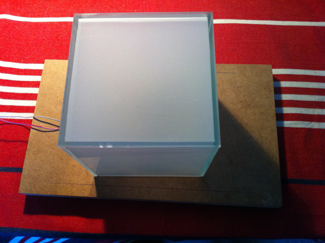

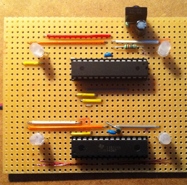

Ich habe das ganze zuerstmal auf einer Lochrasterplatine in der Größe
9x9cm aufgebaut. Abgedeckt und eingebaut wird das ganze in einem 10x10cm
großen Glaswürfel, der von innen gesandstrahlt wurde. Das ganze ist hell
genug, um auch tagsüber ein schönes Bild abzugeben.
Die Struktur der Software ist aus den Wordclock Sourcen entnommen. Die
Ansteuerung des TLC5940 erfolgt über Bitbang. GSCLK und Blank werden
über Timer0 und Timer2 erzeugt. IRMP und die Ablaufsteuerung erfolgt
über Timer1.
