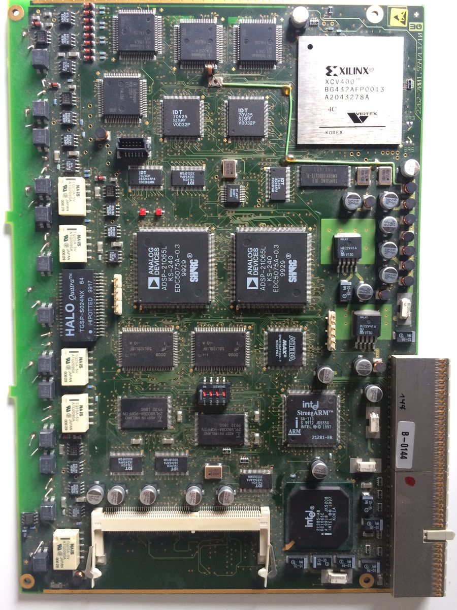

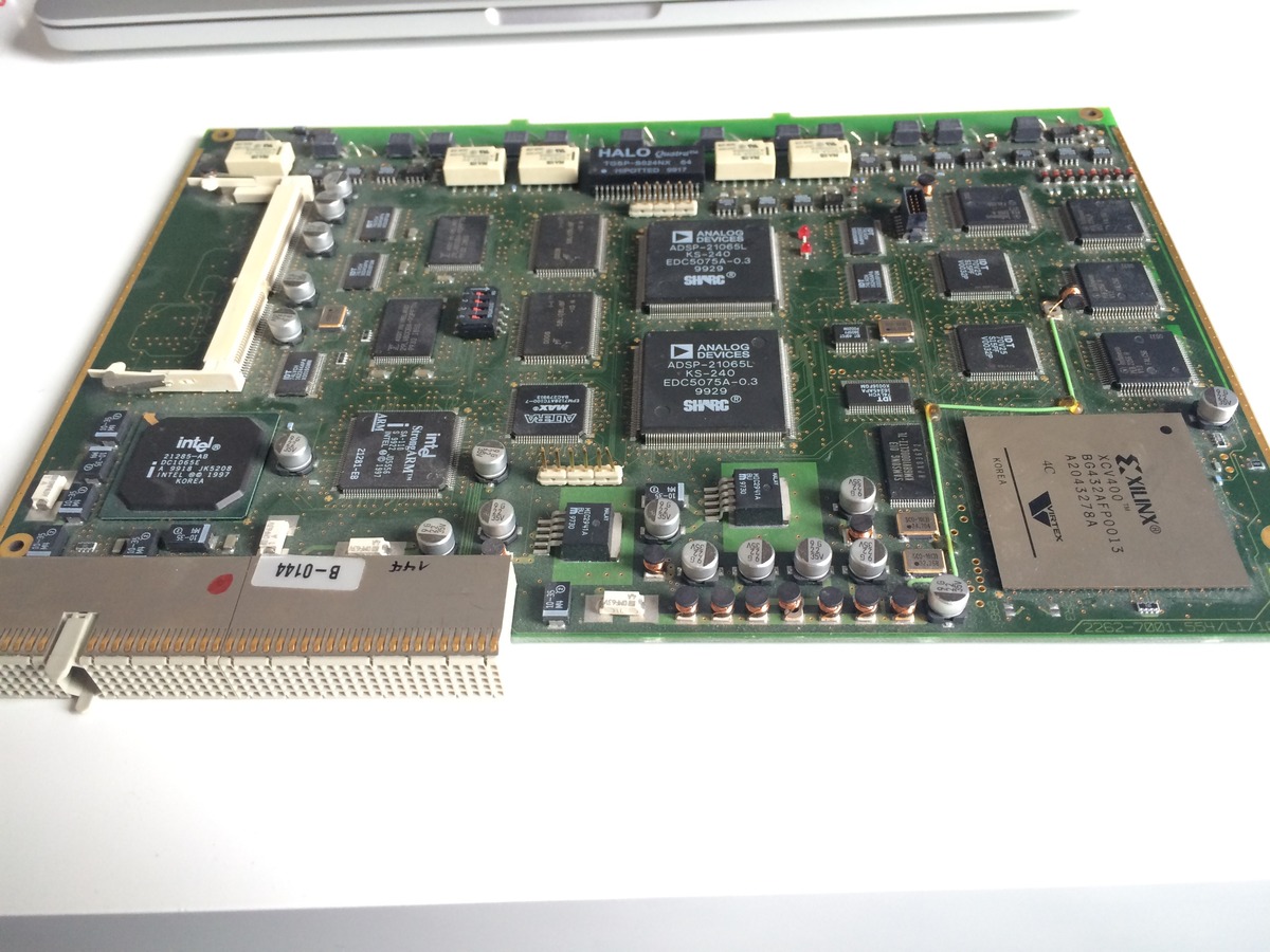

ich habe 2 solcher Platinen (siehe Fotos). Hat jemand eine Idee was das
sein könnte?
Darauf befinden sich unter anderem
Ein Xilinx FPGA der Virtex Serie
Ein Altera Max
2x AD Sharc DSPS
Ein Intel Strong ARM
naja und vllt. noch weiteres das ich nicht identifizieren kann...
Ich kenn mich überhaupt nicht mit FPGA aus, wären die Chips wenn man die
entlöten könnten noch brauchbar?

Teile einer "Telefonanlage". Wegen der Rechenpower (DSPs+FPGA) würde ich
auf eine Baugruppe zur Modemeinwahl mit vielen Leitungen tippen, z.B. 30
Kanäle für E1. Ist aber nur ins Blaue geraten.
> wären die Chips wenn man die entlöten könnten noch brauchbar?
Der FPGA ist im BGA Gehäuse, das müsste man reballen - das düfte IMO
auch bei FPGAs teurer als ein neuer Chip sein.

Als Briefbeschwerer vielleicht, Software support könnte schon
schwierig/teuer werden. Besser die platine an sich als Spielwiese
reaktivieren. Wobei ausser hocfahren lassen und Leistung verbrauchen
lassen wird ohne Adapterboard, messequipment nicht nöglich ein.
