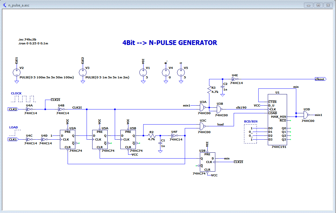

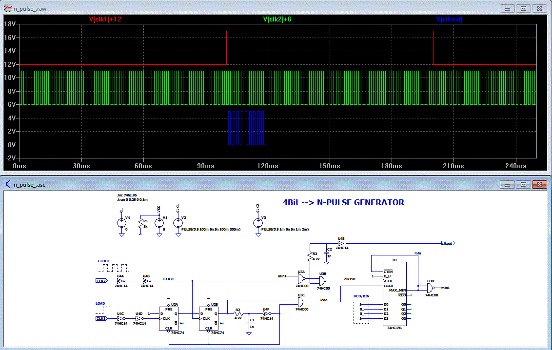

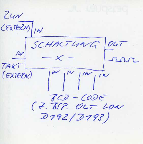

Die gesuchte Schaltung (Logik) -X- (siehe Abb.):
An den vier Eingängen liegt der BCD-Code eines Zählers an. Ändert sich
der Wert des BCD-Codes, dann soll am Ausgang eine entsprechende
Impulsserie ausgegeben werden (bei z.Bsp. BCD-Code=8 eben acht
nacheinander folgende Impulse). Der Takt "Extern" soll die Frequenz der
Impulsserie am Ausgang vorgeben. Run (Extern) ist wie als
Freigabe-Eingang zu verstehen, logisch "1" die Impulsserie an Out wird
ausgegeben, bei logisch "0" dann nicht.
Wer hat ähnliches bereits mal aufgebaut/entwickelt o.ä. und würde mir
Unterlagen etc. zur Verfügung stellen, wenn noch verfügbar? Idealerweise
soll die Ausführung in TTL oder H/CMOS erfolgen.
Bevor ich mich jedoch doch selbst an die Entwicklung setze, werde ich
anderweitig ebenfalls aktiv werden (sprich: in weiteren Foren versuche
ich Informationen abzugreifen). Dies soll auf keinen Fall die Würdigung
dieses Forum's herabsetzen!
Also für Input bin ich offen.
Dank im Voraus für den Support.

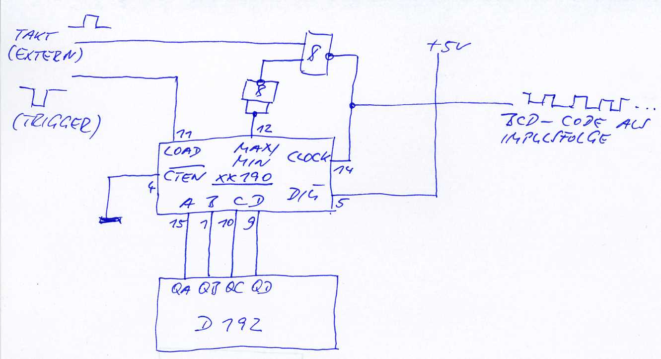

von hp-freund (Gast)

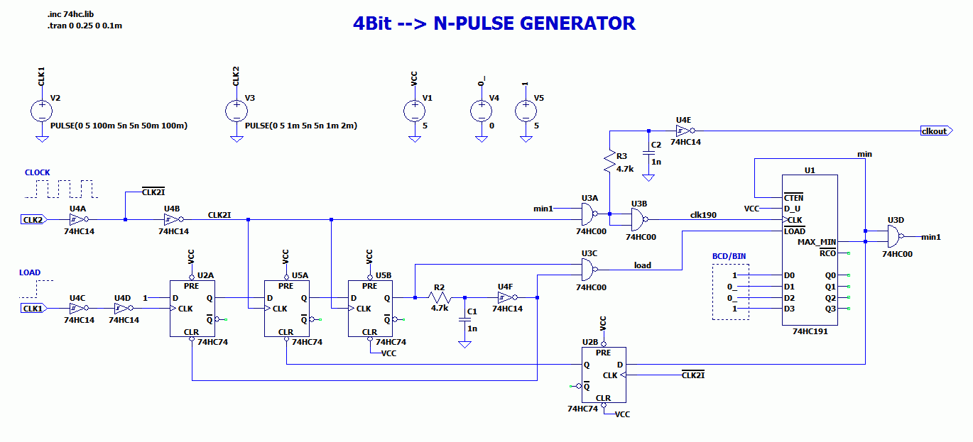

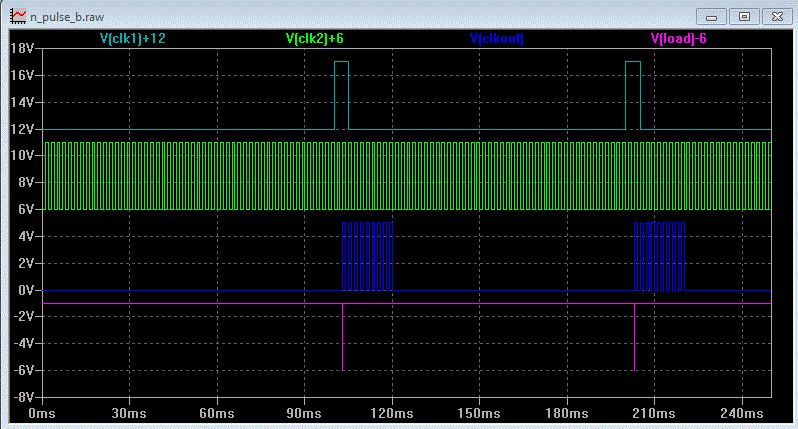

Ich würde dazu einen D193 bzw. 74xx193 als Rückwärtszähler mit
parallelem Dateneingang nutzen.
1. P0..P3 parallele BCD-Eingänge
2. PL Übernahme der Daten -> Takt starten
3. bei nTCD also Zähler=0 -> Takt stopen

O.k., ich habe da wohl nicht korrekt die gewünschte Funktionalität
beschrieben. Dann jetzt hoffentlich besser.
Der BCD-Code (oder auch 1-2-4-8-Code) kommt in meiner (geplanten)
Anwendung von den Ausgängen QA, QB, QC und QD dekadischer
TTL-Zähler-IC's D192 (ehemalige DDR-Baureihe). Diese Ausgänge speisen
(im Normalfall) eigentlich Dekoder-IC's. In den "4-Bit" wird somit der
Zahlenbereich 0-9 abgebildet. Ich möchte über die gesuchte Logik -X-
eigentlich eine "parallele-serielle Wandlung" erreichen. Entspricht
z.Bsp. die Information an den Ausgängen des Zähler-IC's dem Wert "8",
dann soll eine Impulsfolge am Ausgang Out ausgegeben werden die, wenn
man diese zählen würde, ebenfalls "8" abbildet.
Die Impulsbreite, oder hier mal Ausgabegeschwindigkeit genannt, soll
über den Eingang Takt (Extern) gesteuert werden können.
Die gesuchte Logik sollte ebenfalls mittels TTL oder CMOS, ich sage
jetzt mal diskret, aufgebaut werden.
Ich hoffe, dass ich es verständlich formuliert habe?
Siegmar

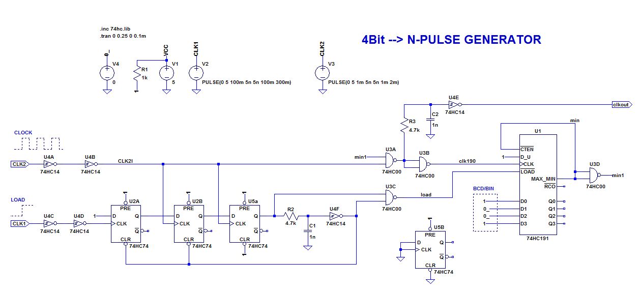

von mnbvcxy (Gast)
Gibt es noch ein Signal, welches anzeigt, dass jetzt eine neue BCD-Zahl
anliegt, also eine Art Trigger?
Das würde es etwas vereinfachen!
von mnbvcxy (Gast)
Weiterer Lösungsansatz:
Man könnte die BCD-Zahl umcodieren, also z.B. eine dezimale 4 in
"000001111" und könnte diese Zahl dann in einem Johnson-Zähler
(Möbius-Zähler) auf Null runterzählen.

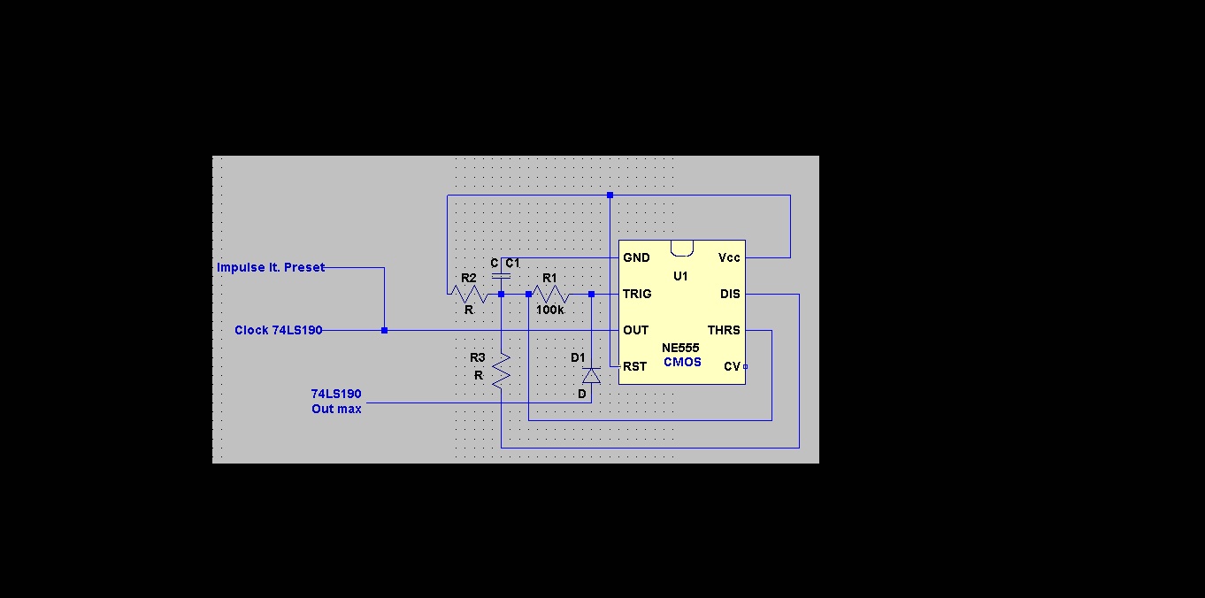

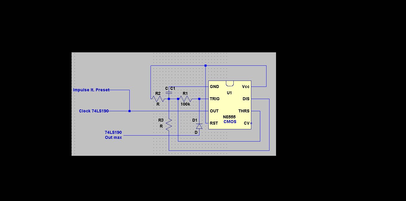

von Simpel (Gast)
HP-Freund hat es schon angesprochen.
Ich hatte früher mal die 74LS190 (DIL16 BCD-Up/Down-Counter mit
Preset-Eingängen) im Einsatz, für Membran-Dosierpumpen, die über 4
kaskadierte BCD-Thumbwheel-Schalter eingestellt werden konnten. Ein
NE555C als Taktgeber dazu.
Man legt an den Eingängen das BCD-Preset-Signal an, aktiviert Load und
kann dann die eingestellte Impulszahl auf 0 herunterzählen, bzw. von
Null bis Preset hochzählen. Der min- bzw. max-Ausgang kann den Taktgeber
anhalten, der sowohl den Zähler taktet, als auch deine Ausgangsimpulse
in der eingestellten Anzahl liefert..
von Siegmar H. (Firma: privatanwender) (logiker_61)
Ja, das gäbe es.
Das wäre der Impuls auf den Zähler-IC, welcher Zählerstand+1 bewirkt,
also den Inhalt des Zählers +1 incrementiert. Dieser Impuls ist eine
fallende Flanke, es müßte nur abgewartet warden (dies wäre nicht
zeitkritisch), dass die Flanke beendet ist, dann kann dies als Trigger
fungieren.
Siegmar
von Tom A. (toma)
Hallo Siegmar,
wenn ich die Aufgabenstellung richtig verstanden habe, genügt ein
einfaches Schieberegister mit paralellen Eingängen und seriellen
Ausgang. Da fällt mir spontan der 74xx166 ein, der hat zwar 8 Eingänge
aber dann gibt man halt 8 Schiebetakte, legt die vier unteren Eingänge
auf 0 und den BCD-Code auf die oberen Vier. Es gibt sicher auch
Schieberegister für 4 Bit.

Ich habe die Aufgabenstellung so verstanden:
Man legt den BCD-Code an (z.B. 1001 = dez9 ) und 'hinten' kommt eine
entsprechende Impulsfolge raus: 010101010101010101 (9mal 01) oder
invertiert entsprechend 10 10.... (9mal).
Ja, trifft genau den Kern (so hatte ich es auch beschrieben)!
Siegmar
Simpel schrieb:
> Der CTEN(Pin4) ist der Count-Enable (lo-aktiv).
> An den Datenausgängen QA-QD kannst du den aktuellen Zählerstand
> abgreifen, falls nötig. Also, wenn du ihn per Preset auf 7 geladen hast,
> stehen dort auch erstmal die 7 (0111). Die werden dann binär bei jedem
> Impuls runtergezählt...
> Der min/max-Ausgang hat je nach Zähl-Modus (up/down Pin5) eine andere
> Funktion. Bei UP-count wird er beim max-Überlauf 9-->0 hi, bei
> DOWN-count geht er auf hi wenn der Zähler von 1 auf 0 zählt.
dann dürfte das hier (Entwurf.jpg) dem entsprechen.
Entschuldigung für die "Skizzenform"!
Siegmar
von Simpel (Gast)
Genau so...
nur dass du die Vcc auch noch an Pin16 führen solltest. Ein weiteres
Gatter oder ein Treiber zur Entkopplung des Ausgangssignals vom Clock,
wäre auch nicht von Nachteil...
S.
von Simpel (Gast)
So geht es ohne zusätzliche Gatter.
Der 555C liegt an Vcc 5V und liefert als astabiler MV die Impulse.
Der Trigger-Eingang des 555C wird durch den max-Ausgang hochgezogen, so
dass er nicht weiter triggern kann, solange out_max hi ist.

von Helmut S. (helmuts)
1. In deiner Schaltung darf der Trigger aber nur ein ganz schmaler
Impuls  sein, da sonst zu viele Takte herauskommen.
2. Da der Trigger vermutlich nicht mit dem Zählertakt synchronisiert
ist, enstteht unter Umständen ein beliebig schmaler erster Zählerimpuls.
Abhilfe:
Den Ladeimpuls mit dem Zählertakt synchronisieren.
von Simpel (Gast)
Hi Siegmar,
Verbinde einfach min_out mit dem Enable und leg deinen ext. Takt direkt
an den Clockeingang. Die beiden Nands, so wie du es am Anfang hattest.
Das erste als Inverter an out_min und das zweite an den Ausgang des
ersten und an ext. Takt. Dann hast du an dessen Ausgang deine Impulse.
Wenn du deinen ext. Taktgeber irgendwie mit dem Hi-Signal des out_min
direkt disablen könntest, wäre es noch einfacher und du könntest beide
Gatter sparen.
@Helmut S.
Der Ausgang des 555 bleibt auf Lo solange der Trigger auf Hi gehalten
wird. Dadurch entladt sich auch der C tiefer als 1/3Vcc. D.h. sobald der
Trigger freigegeben wird, entsteht ein erster längerer Hi-Puls am
Ausgang des 555.

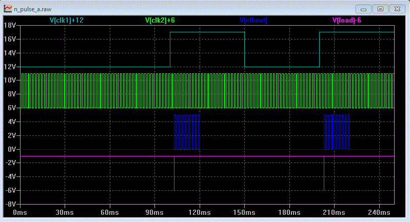

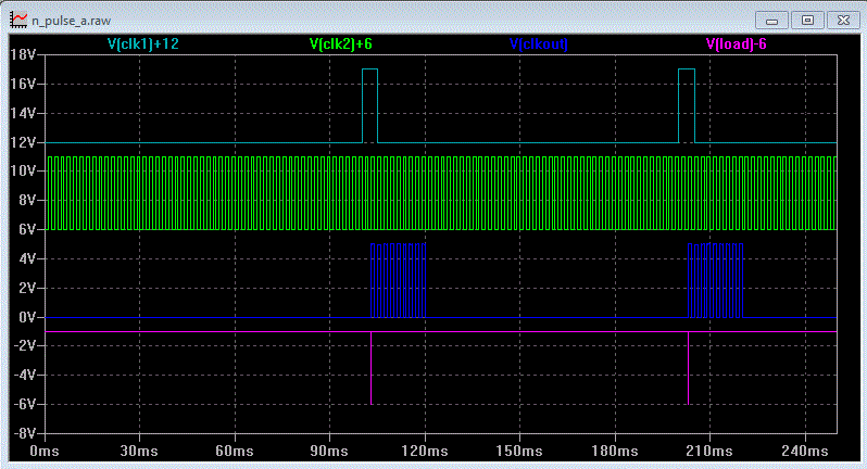

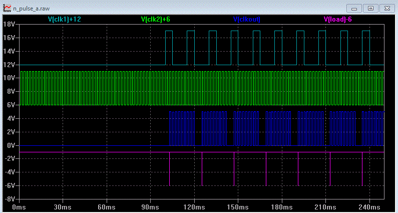

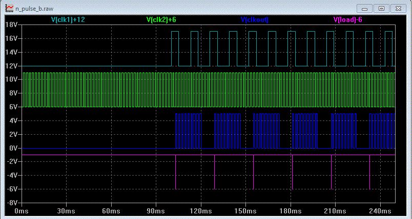

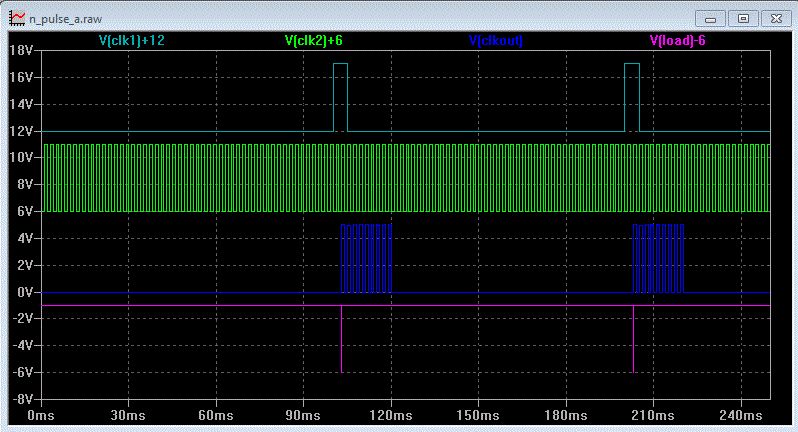

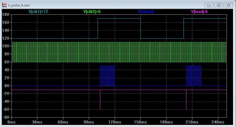

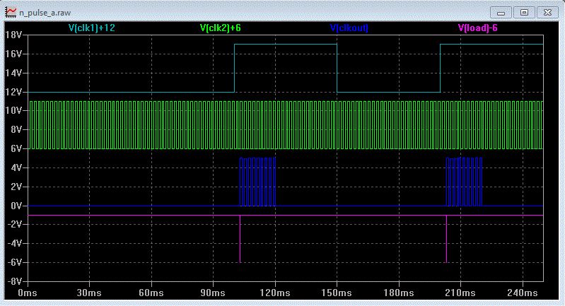

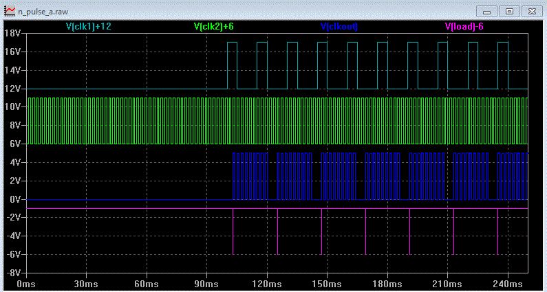

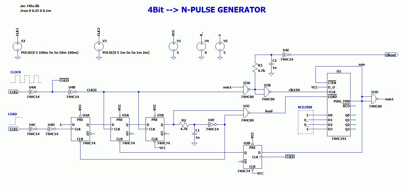

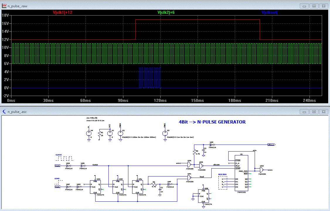

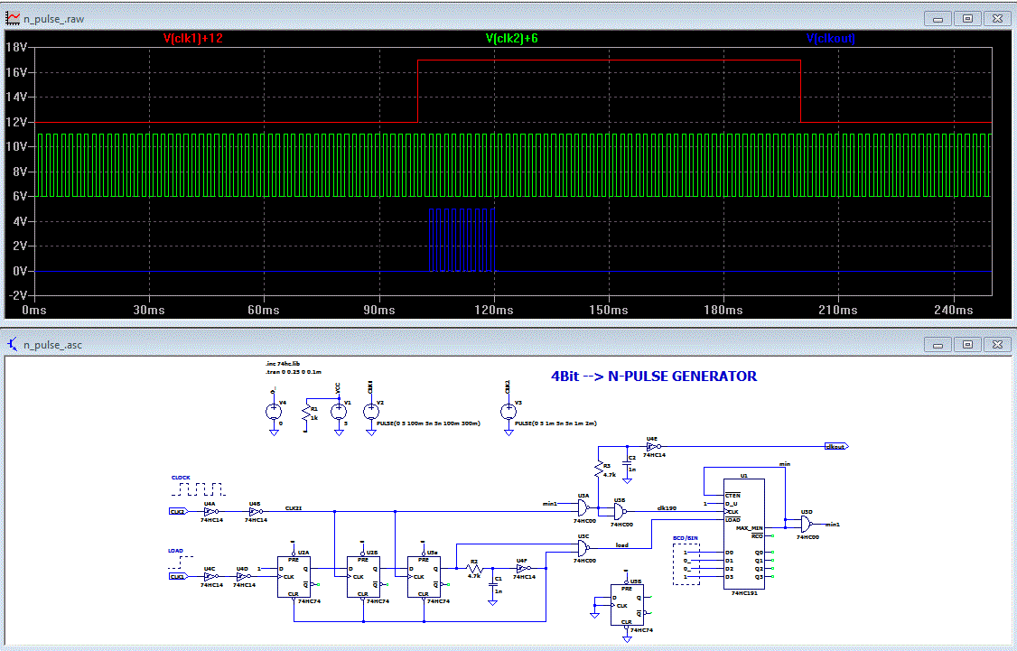

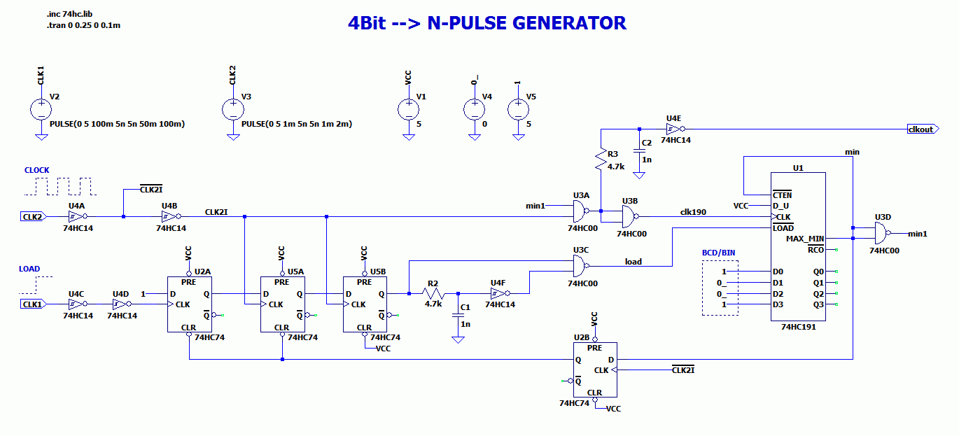

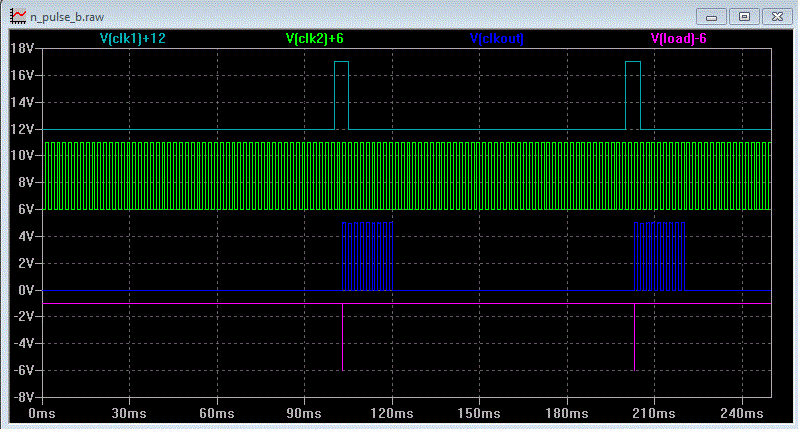

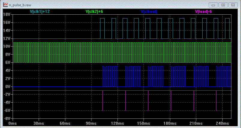

Hier mal eine Schaltung mit 4 ICs und die Simulation mit LTspice. Die
.asc-Dateien im zp-file sind die Schaltpläne. Einfach den zip-file z. B.
nach C:\test entpacken und dann den npulse_.asc mit LTspice öffnen.
Helmut
Nachtrag
Es wird ein zusätzliches Flipflop benötigt um einen möglichen
metastabilen Zustand abzufangen.
Helmut
Nachtrag/Korrektur
Beim Flipflop U5A muß CLEAR auf 1 gelegt werden.
Ich werde später eine korrigierte Schaltung nachlegen.

Ich meine "a) den Takt der Impulse"
Kurze Erklärung dazu: Die Impulsbreite, oder hier mal
Ausgabegeschwindigkeit am Ausgang (Out) genannt, soll
Siegmar
Im Anhang die erwähnte Änderung am U5a CLEAR Eingang.
von Asko B. (dg2brs)
Hallo Helmut
Deine letzte Schaltung ist aber auch retriggerbar.
Gruss Asko.
Hallo Asko,
das kann man der Schaltung leicht abgewöhnen. Siehe Schaltplan und
angehängte Datei "n_pulse_a.asc" im zip-file. Ich habe dazu einfach das
übrige FF genommen. Es bleibt also bei 1x74HC14, 1x74HC00, 2x74HC74 und
1x74HC190 bzw 74HC191. Es geht mit beiden Zählern.
Helmut
Ich muss nochmals "nachkarten".
n_pulse_a.asc speichert Retrigger.
n_pulse_b.asc ignoriert Retrigger.
Finde den Unterschied im Schaltplan. :-)
Tipp: Es ist nur eine Verbindung anders.
Helmut
