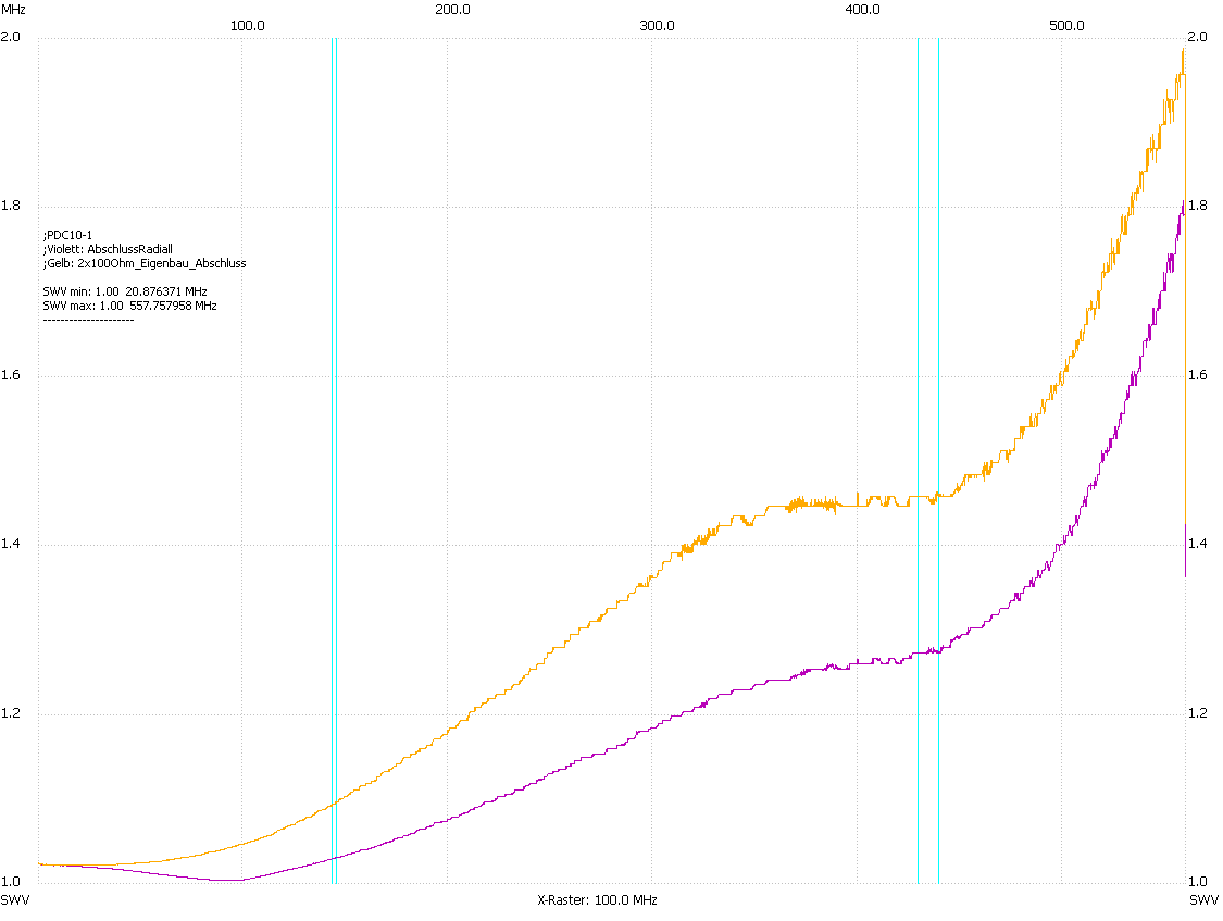

Beispiel VSWR Abschlusswiderstand:
Der Radiall-Abschluss wird lt. Datenblatt für DC - 1 GHz mit einem VSWR
<=1.08 angegeben. Mit meinem Aufbau scheint die Messung  > 100 MHz nicht
mehr zu stimmen?

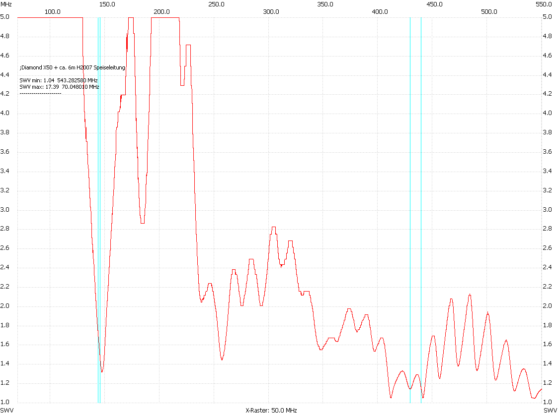

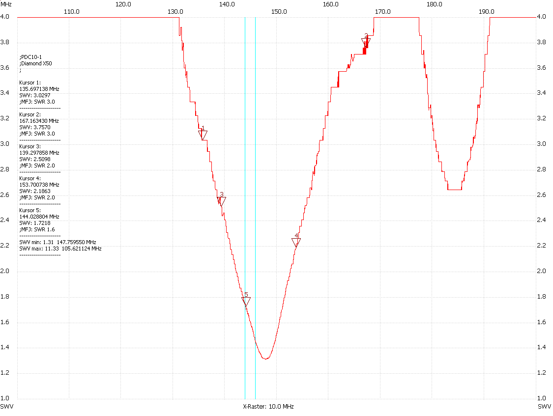

Beispiel VSWR Diamond X-50 Antenne:
Für das 2m-Band wurden die Werte des NWT mit denen eines MFJ-259
verglichen. Leider unterscheiden sich SWR-Minimum (NWT: 147,7 MHz, MFJ:
149 MHz) und die SWR<=3-Bandbreite doch deutlich. Wird von 100 MHz bis
550 MHz gemessen, ist der Plot von minima/maxima übersät (vermutlich
Reflexion/Transformation durch die Spieseleitung). Ist das normal?

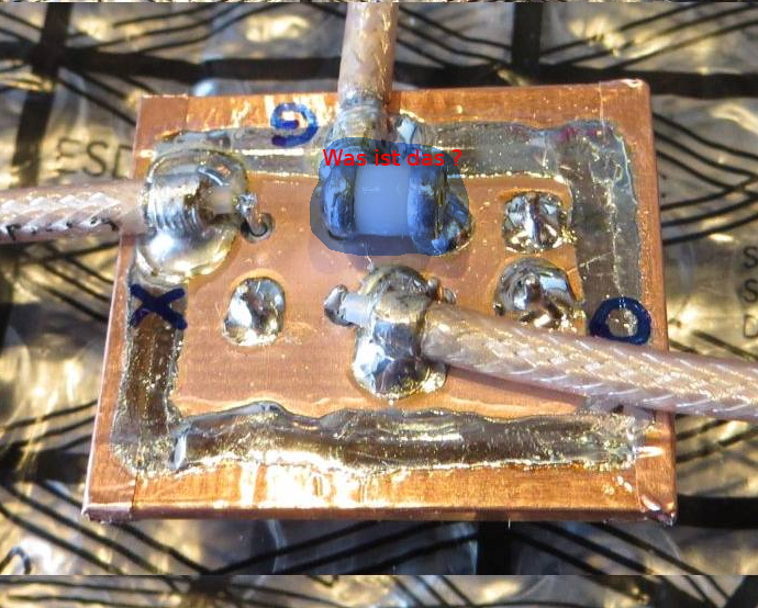

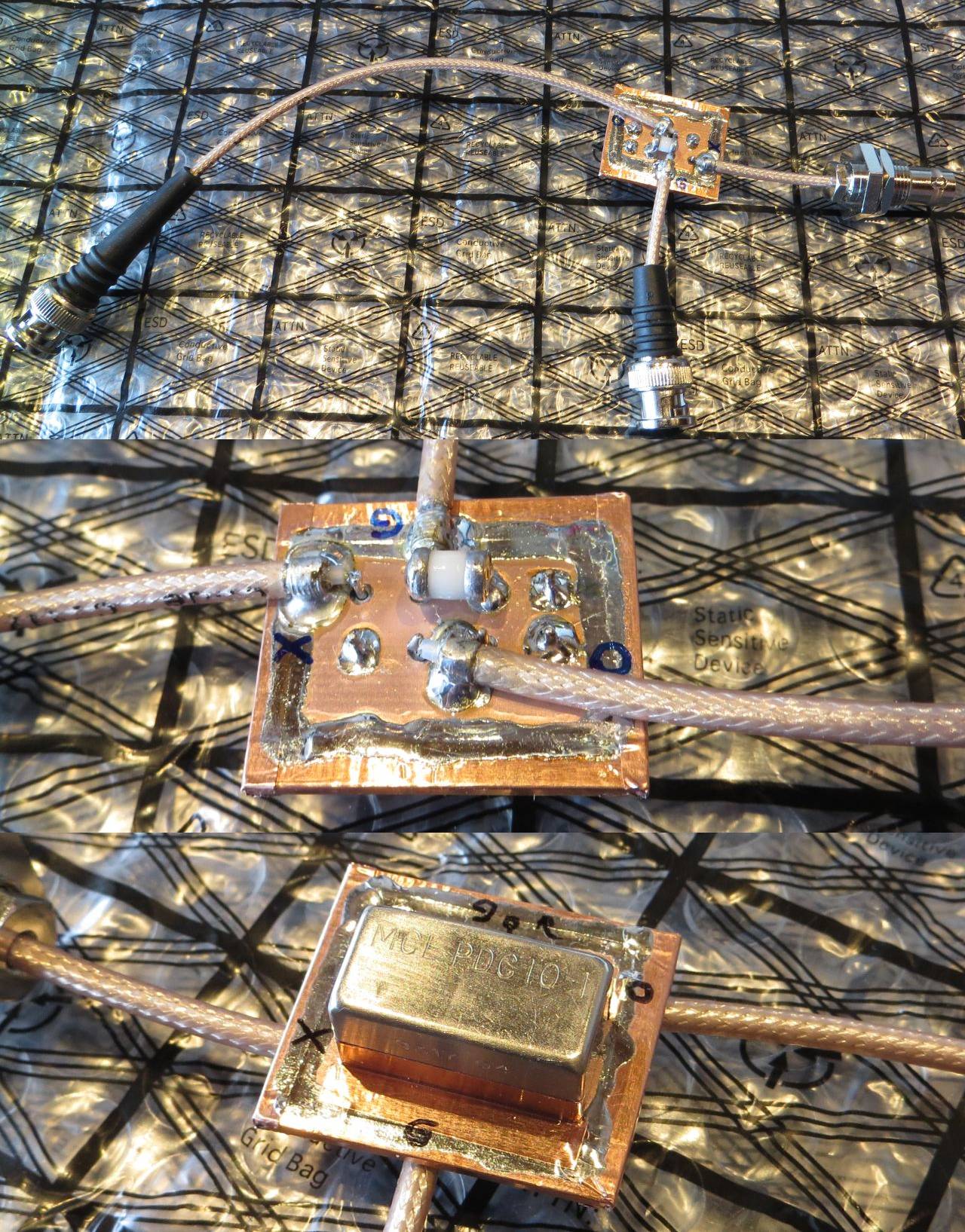

Aufbau Richtkoppler:
Minicircuits PDC-10-1, Beschaltung entsprechend FA Reflexionsmesskopf
BX-066 (Messobjekt X über BNC Buchse und ca. 4 cm RG316 an input,
Messeingang O über BNC Stecker und ca. 15 cm RG316 an output und
Generator  über BNC Buchse und ca. 4 cm RG316 an coupled forward).

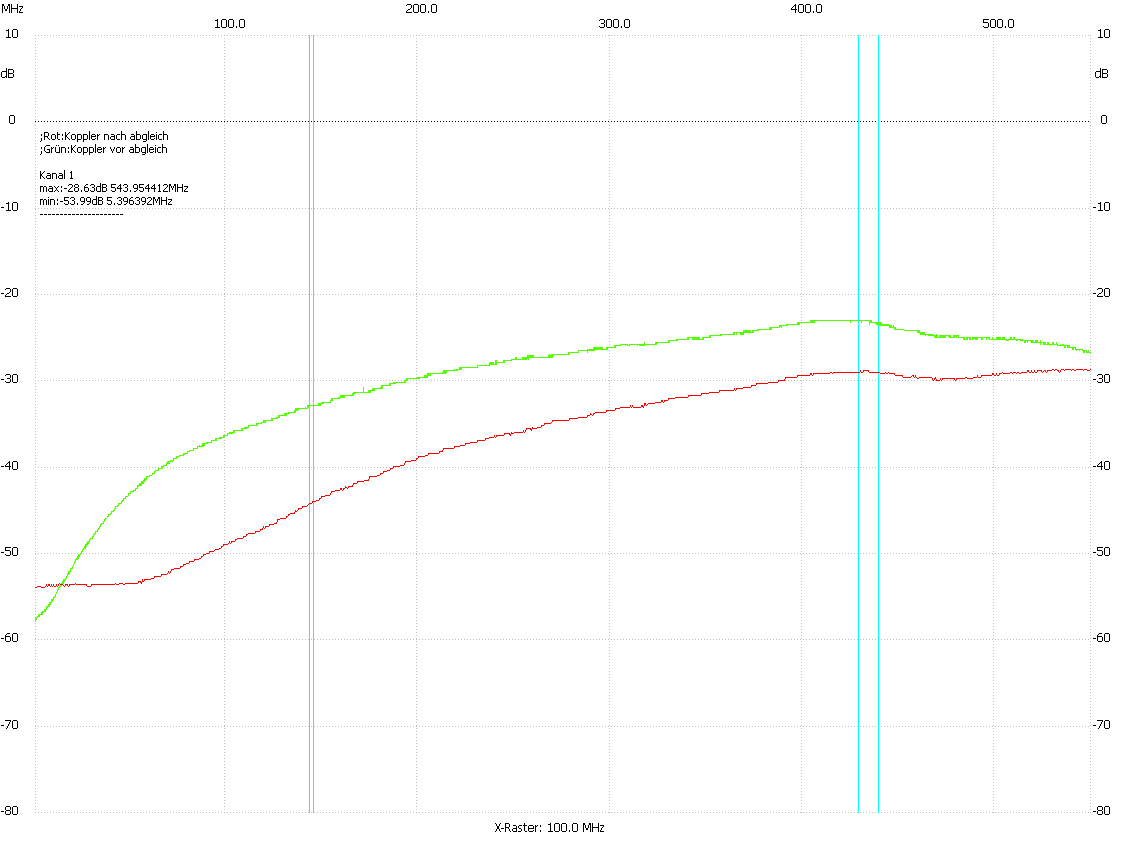

Aufbau auf kleiner doppelseitiger FR4-PCB, mit kleinem Trimmer (0,5-2,5
pF) und Radiall-Abschluss wurde auf maximale Richtschärfe abgeglichen
wie in http://www.oe5.oevsv.at/technik/messen_dl/nwt-tdc01.pdf
beschrieben. Maximale Richtschärfe wurde bei maximaler Kapazität
erreicht.

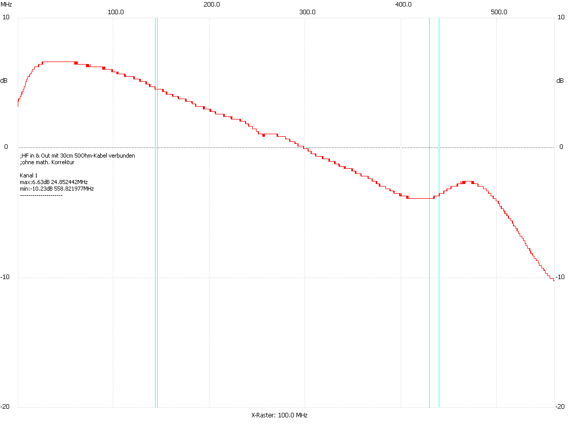

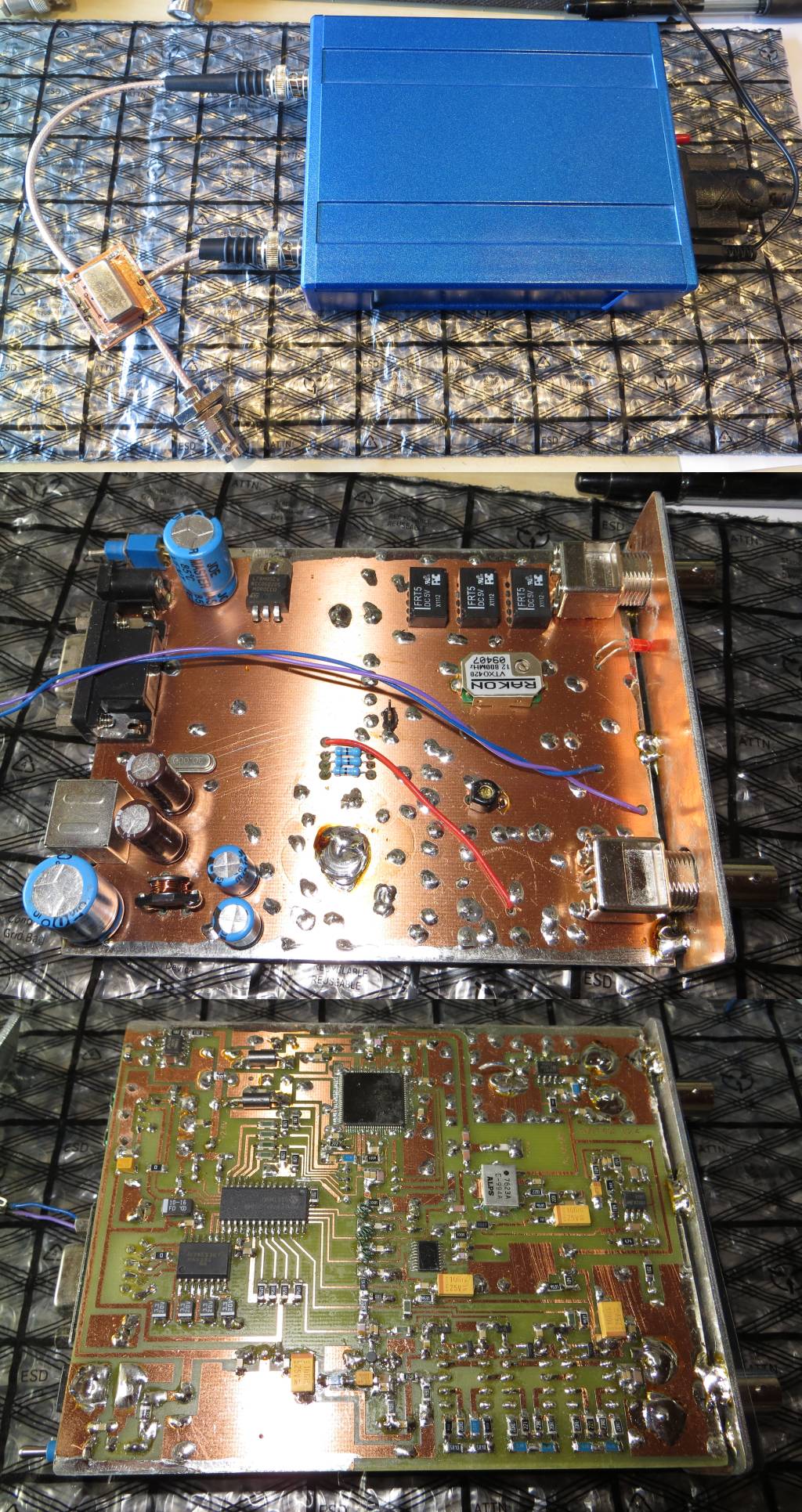

Der NWT-502 (von DG8NGJ, V2.4, FW:1.19:V17) scheint soweit in Ordnung zu
sein. Nach dem Einschalten wird ein Signal von 12,0 MHz ausgegeben, wird
ohne math. Korrektur gewobbelt erhält man den angehängten Plot. Die
Messung an Zweitoren verhält sich unauffällig. Auch an einem anderen PC
mit echtem COM-Port oder Notebook im Batteriebetrieb das gleiche
Ergebnis.

In deinem Falle wenn du 6m Leitung zur Antenne hast, must  du eben am
Ende der 6m Leitung nacheinander einen Kurschluss ein offenes
Leitungsende und einen Abschlusswiderstand der möglichst gut sein muss
anschließen.
Selbst diese Vorgehensweise ist eigentlich noch Murks.
Streng genommen benötigst du für die entsprechende Steckernorm einen
Kalibrierkit.
Jedenfalls so wie du es kalibriert hast transformiert dir deine 6m (
-30cm einkalibriertes Kabel ) die Impedanz der Antenne auf irgendwas.

Den Richtkopplerabgleich hast Du zwei mal gemacht, einmal im Wobbel und
dann im VSWR Mode ?

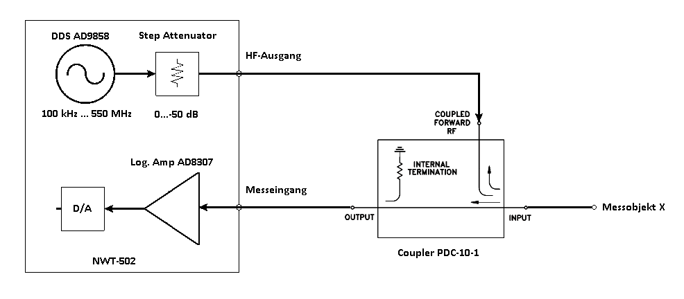

Gast #4108066
Hallo Ralph, hallo Uwe,
vielleicht hätte ich noch den NWT erklären sollen. Der NWT-502 ist nur
ein DDS-Signalgenerator und Log. Detektor in einem Gerät (siehe
Blockschaltbild). Bei der ersten Kalibrierung wird HF-Ausgang mit
Messeingang verbunden (bei mir mit den 30cm Kabel) um den
frequenzabhängigen Amplitudengang des Generator und Detektor
auszugleichen. Erst bei der zweiten Kalibrierung kommt der Richtkoppler
ins Spiel, welcher mit maximaler Fehlanpassung kalibriert wird.
> dann im VSWR Mode ?
Der Abgleich wurde im Wobbel-Mode durchgeführt (Abschluss mit
Radiall-50R und auf minimal rücklaufende Leistung getrimmt). Kalibriert
wurde im VSWR-Mode.

#4108090
Hallo Bernd,
Bernd schrieb:
> Falls REF der Messeingang sein sollte, werde ich diesen mal umbauen.
> Momentan sitzt dort ein 51R 0805 Widerstand.
hier habe ich mich bzgl. dem PDC-10-1 verlesen, sorry.
Der PDC-10-1 benötigt nur eine sehr gute Masse und eine Stück
Kupferblech nach Masse über dem Anschlusspin zur Kompensation "C" am
Port "DUT".
#4108106
Uwe S. schrieb:
> was ist das für eine Bauteil - blau markiert ?
sieht aus wie ein Kondensator

Gast #4108146
> Port "DUT".
Danke für den Hinweis. Ich hatte den Keramik-Rohrtrimmer (das blau
markierte Bauteil) am Generatorport. Umgelötet auf DUT konnte
tatsächlich das Directivity-Maximum bei etwa halber Kapazität (~1-1,5pF)
gefunden werden.

#4108565
Meiner Meinung nach liegt das Hauptproblem bei Deiner Messanordnung in
der Verwendung des Kopplers. Der hier Verwendendete ist ein
Forward-Koppler und die rückfließende Welle wird nicht herausgeführt
sondern ist intern mit 50 Ohm terminiert. Diese Art Koppler wird
eingesetzt um die von Input nach Output durchfließende Leistung zu
messen. Die HF-Quelle wird über den Eingang "input" eingespeist und der
Verbraucher, hier Deine Antenne, an "output" angeschlossen.
An "coupled forward" steht nun die um ca. 11dB geringere als die in
Input eingekoppelte Leistung zum Messen an.
Möglicherweise ist der Koppler jedoch symmetrisch aufgebaut und kann
dann auch in umgekehrter Weise verwendet werden. Dann würdest Du in
"output" einspeisen und an "input" den Verbraucher hängen. In dem Fall
erscheint am Ausgang "coupled forward" die reflektierte Leistung und
kann zur Bestimmung von |S11| (im Fall Deines NWT) verwendet werden. Ob
das geht, weiß ich nicht, das Datenblatt gibt dazu nichts her.
Was Du in Bezug auf die Kalibrierung schreibst ist auch nicht
einleuchtend, andererseits kenne ich den NWT 502 nicht. Bei der
Bestimmung von S11 geht es ja darum, die Leistung am Eingang der Antenne
mit der reflektierten Leistung in Beziehung zu setzen. Dazu ist es
völlig sinnlos den Hf-Ausgang und Messeingang des NWT einfach mit einem
Kabel zu vebinden. Du musst den Koppler dazwischen schalten, also
HF-Ausgang auf "output" und "input" mit dem gleichen Kabel, was bei der
Messung zur Antenne führt, mit Messeingang verbinden. Im zweiten Schritt
dann mit open und short die VSWR-Kalibrierung durchführen. Hier
ebenfalls HF-Ausgang auf "output" aber Messeingang mit "coupled forward"
verbinden und die Open und Short auf "input".

Hallo Dieter,
Bernd kann den NWT502 mit LinNWT oder WinNWT bedienen und abgleichen,
das hat er sehr gut beschrieben.
Eine
gibt es bei unserer Software nicht.
Ja man kann den PDC-10-1 rückwärts betreiben, so wird das schon lange
beim FA-Reflexionsmesskopf für den FA-NWT01 gemacht.
# http://www.box73.de/download/bausaetze/BX-066.pdf
# http://194.75.38.69/pdfs/PDC-10-1.pdf
In aktuellen Directivity Messung,
https://www.mikrocontroller.net/attachment/254919/Koppler_abgleich.png
liegt sie im 2m Bereich bei ca.-44dB und im 70cm Bereich bei ca. -28dB.
Damit kann man arbeiten (Fehlerrechnung), wenn man noch die Anpassung an
50Ω der drei (Mess)ports mit einbezieht.
