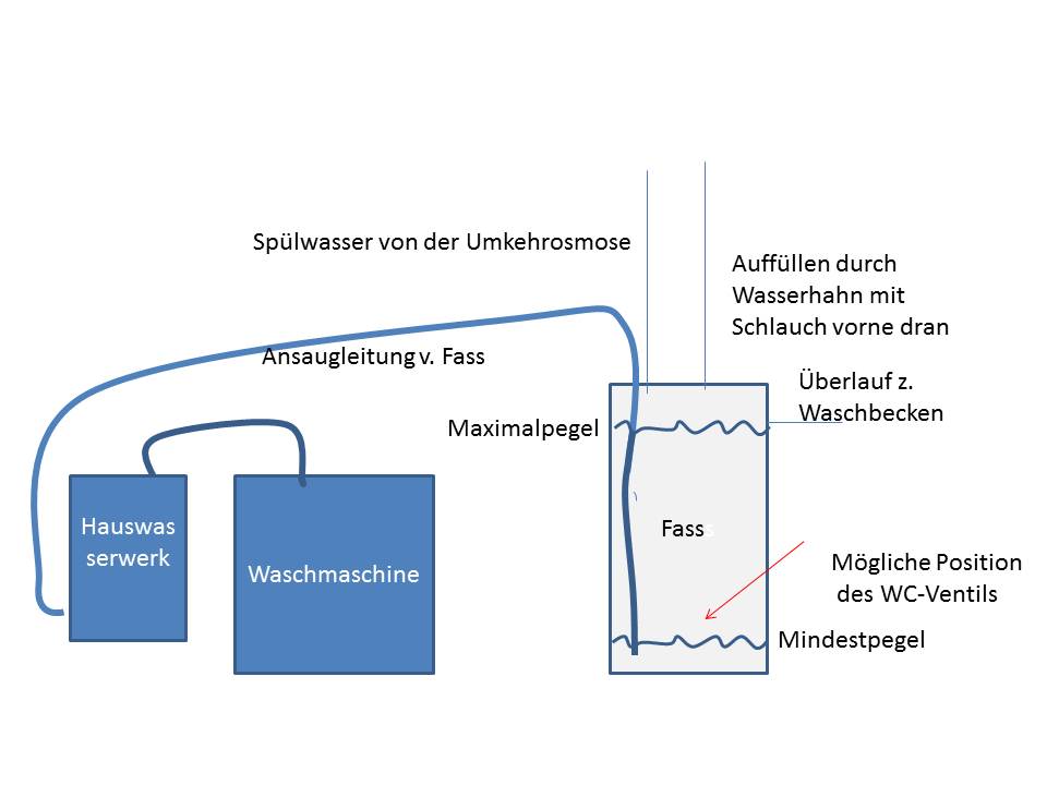

Unsere Waschmaschine "ernährt" sich wassertechnisch aus einem
120-l-Fass.
Es gibt ein Hauswasserwerk, welches das Wasser aus dem Fass saugt und in
die Maschine pumpt.
Problematisch wird es, wenn das Fass zu Beginn des Waschens nicht ganz
voll war und die Ansaugseinrichtung in der Luft hängt. Dann gibt es
Luftblasen im Ansaugschlauch und wenn dann gerade die Maschine kein
Wasser anfordert, pumpt sich das Hauswasserwerk gegen das geschlossene
Ventil einen ab.
Es wäre also wichtig, den Wasserstand nicht unter einen Mindeststand
fallen zu lassen und ggf. rechtzeitig einen Zulauf vom Hauswassernetz zu
gewährleisten.
Folgende Modelle gehen mir durch den Kopf:
1. Eine Regelung mit einem Wasserpegelschalter:
http://www.amazon.de/gp/product/B00DZJRWCC/ref=ox_sc_sfl_title_9?ie=UTF8&psc=1&smid=A20TH119LQC8IC
Habe so ein Teil bereits zum AB-Pumpen am Waschmaschinensumpf -
funktioniert wunderbar. Für die Befüllung des Fasses bräuchte ich dann
noch ein 12-V-Ventil, welches spannungslos geschlossen ist, ein
12-V-Netzteil und eine Halterung für die Wasserstandssensoren.
2. Ich könnte ein Füllventil nehmen, wie es beim Wasserkasten am Klo
verwendet wird:
http://www.amazon.de/Jomo-universelles-F%C3%BCllventil-Lokus-Sp%C3%BClkasten/dp/B000XTSVD6/ref=sr_1_1?ie=UTF8&qid=1429992478&sr=8-1&keywords=ventil+wasserkasten
Bei hinreichend hohem Wasserstand wäre der Schwimmer komplett unter
Wasser und wenn das Wasser fällt, wird das Ventil automatisch
aufgemacht.
Problematisch wäre es, wenn der Schwimmer nicht wasserdicht ist und
volllaufen würde.
Vom Aufwand her fände ich die Klo-Sache eleganter - kein Strom, keine
Pegelfühler etc.
Oder gibt es da nen Haken, den ich mal wieder übersehen habe?

OP #4106077
Nette Hinweise!
Wenn ich mich demnächst frage ob ich nach links oder rechts abbiegen
soll wird mich die Stimme aus dem Navi auch daran erinnern, dass Fahren
ohne Gurt gefährlich ist.
1. Das Wasser, welches in das Fass kommt tropft von oben rein. Keine
Chance für nen Rückweg.
2. Das Nachfüllwasser kommt aus nem Hahn mit Rückflussverhinderer. Es
ist richtig,, dass es dann eine Leitung gäbe, die bis zum
Wasserkastenventil im Wasser verläut - wenn ich diese Lösung nehmen
sollte.
Andererseits: Wie verhindert eigentlich der Spülkasten im WC, dass das
dortige Wasser nicht zurück in Netz gelangt? Womöglich noch mit braunen
Beimengungen weil es keine meterhohen Fallturm gibt?
#4106080
Ein sogenannter Rohrunterbrecher vor seinem Fuellventil tut´s auch.
Das muss also nicht unbedingt nen halber Meter freier fall sein.
Es muss nur gewaehleistet werden, das kein Wasser zurueck in die
Trinkwasserleitung gelangen kann.
Und Nein, ein schnoedes Rueckschlagventil reicht nicht.
Gruss Asko.

#4106362
> verwendet wird.
Solche Ventile funktionieren erfahrungsgemäß viele Jahre störungs-
frei. Allerdings ist es (nach Jahren) eine typische Fehlfunktion,
das das Ventil nicht mehr vollständig schliesst und dann der
Wassereinlauf überflutet werden kann. Um das zu verhindern, muss
das Wasser über einen Überlauf abfliessen können. Einen solchen
Überlauf gibts auch in normalen Spülkästen.
> Wasser
Das muss durch einen Überlauf verhindert werden.
> volllaufen würde.
Ein eher seltener Fehler...
> Pegelfühler etc.
ACK
Siehe oben. Es muss unbedingt verhindert werden, das Regentonne
und Wassernetz direkt Kontakt bekommen. Das ist aber durch einen
Überlauf leicht zu verwirklichen.
Gruss
Harald

#4106374
Vorschrift ist, daß der Auslass immer über der Wasseroberfläche liegen
muss, bei der Toilettenspülung also über dem Überlaufpegel.
Es kann also nötig sein, daß du den Wasserauslass des Toilettenventils
mit einem Schlauch nach oben verlängern musst, damit es immer von oben
hereinplätschert.
Damit niemals stehendes Wasser aus dem Tank in das Leitungsnetz
zurückfliessen kann, auch bei undichtem Ventil und Unterdruck auf
Wasserrrohrseite.

OP #4106390
Michael Bertrandt schrieb:
...und in meinem Fall wäre ja diese ganze Mechanik tief unten im Wasser.
Das bestärkt mich für die "Profi-Lösung" mit Pegelschalter und
elektrischem Einlassventil. Dann hängen zwei Messfühler im Fass und über
die Höhe derselben kann ich mir Pump-Beginn und -Ende bequem nach
belieben einstellen.

Die Tonne steht neben der WaMa und kriegt ihr Wasser vom Spülwasser von
der Umkehrosmose. Außerdem kippe ich das Kondesnwasser vom
Wäschetrockner rein.
Regenwasser tritt derzeit noch nicht auf.
Anbei ne schnelle Skizze.

Also ich würde das ganz simpel lösen:
Ein Nachfüllventil aus dem Spülkasten.  Aber!!, oberhalb des maximalen
Wasserspiegels montieren. (Das stellt sicher, das bei Druckabfall der
Trinkwasserversorgung die Drecksbrühe nicht eingesogen werden kann )
Ist auch Vorschrift.
Eine Betätigungsstange ( Edelstahl mit Styroporschwimmer ) reicht
bis zum Minimum.
Ist das Minimum erreicht, öffnet das Ventil.
Ist der Wasserstand höher, drückt der Schwimmer das Ventil zu.
Der Auftrieb des Styropors muss natürlich höher sein, als das
Gewicht der Verbindungsstange.
Ist halt so ganz ohne Elektronik.
Viele Grüße Bernd
#4107207
Bei Montage des WC-Spuelkasten-Schwimmerventils in der
hoehe von "Moegliche Position des WC-Ventils" und "Mindestpegels"
sollte es eigentlich kein Problem geben.
Zugegeben, ich hatte angenommen, es wuerde sich um eine
Regenwassernutzung mit Sichertellung eines Mindestpegels handeln.
Aber ob das jetzt das Spuelwasser einer Umkehrosmose oder
schnoederweise um anfallendes Regenwasser handelt, spielt
ja von der Funktion her keine Rolle.
Gruss Asko.
