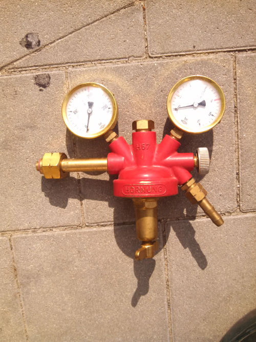

Ich habe einen Druckminderer gebraucht gekauft. Es handelt sich um einen
Hornung H57. Er wurde für CO2 beworben, passt jedoch nicht an meine
Gasflasche.
Kann ich den Anschluss einfach umbauen oder spricht etwas dageben?
Wie kriegt man das Anschlussrohr ausgebaut?

>passt jedoch nicht an meine Gasflasche.
Das wundert mich nicht. Laut dem Bild hat die Überwurfmutter für den
Flaschenanschluss ein LINKS-Gewinde, ist also für brennbare Gase
gedacht. Muttern mit Linksgewinde haben als Kennzeichnug eine Rille wie
in deinem Bild. Vermutlich ist das ein alter Wasserstoff-Regler. Das
Flaschendruck-Manometer geht bis 200 bar, was Acetylen und Propan schon
mal ausschließt. Die rote Farbe deutet ebenfalls auf Wasserstoff hin.
Wie willst du diesen Anschluss den umbauen? Du wirst das Anschlussrohr
vermutlich nicht zerstörungsfrei ausbauen können, dann brauchst du noch
ein passendes Anschlussrohr mit deinem gewünschten Anschluss. Hast du
denn so ein Einzelteil?
Abgesehen davon würde ich es mir gründlich überlegen, einen gebrauchten
Druckregler in unbekanntem Zustand zu verwenden. Weißt du denn, wie alt
der ist und welche Vorgeschichte der hat? Wenn dir der Druckregler bei
der ersten Inbetriebnahme um die Ohren fliegt, weil die Membrane
überaltert ist, wird's wohl kaum irgendeine Garantie oder Gewährleistung
geben.
Gib den Druckregler zurück, weil das offensichtlich KEIN CO2-Regler ist
und kauf dir einen geprüften neuen für deine Gasflasche. Ist besser für
deine Gesundheit.
> Gasflasche
Dann hat man dich angeschissen!
Vermute mal der Druckminderer ist für Wasserstoff.
Von einem Umbau rate ich mal dringend ab!!!!
Mit einem Umbau des Anschlusses währe es auch nicht getan.
Je nach Medium und Flaschendruck sind die Druckminderer intern anders
bestückt.
Gast #4106468
Der Grund, weshalb der Minderer nicht an deine Flasche passt ist, dass
der Minderer ungeeignet für dein Gas ist.
Das ist ein gewolltes Sicherheitsfeature.
Ansonsten könnte man ja auch überall Rechtsgewinde dranbauen. Wäre ja
viel einfacher.
