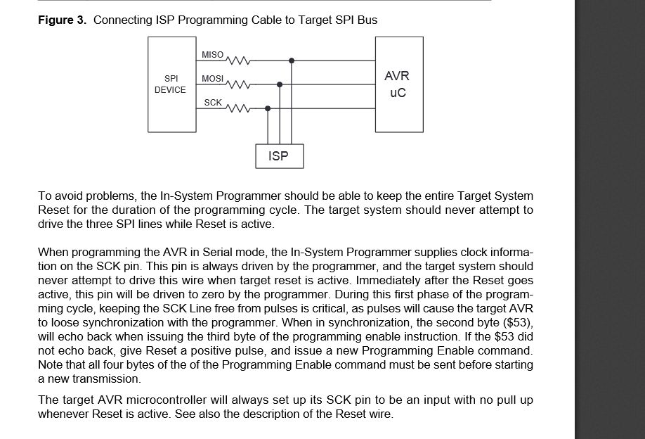

eventuell bin ich zu blöd aber man kann doch mehrere "Module" am SPI
betreiben oder?
Ich habe den Programmer und NRF24L01 dran. Sobald beide dran hängen kann
ich den µC nicht programmieren. Fehlermeldung: Kommunikation nicht
möglich. "Ziehe" ich den NRF24L01 klappt es. Umgekehrt funktioniert
meine Funkverbindung nicht. Ich nehme an aufgrund des gleichen Problems.
Den Programmer kann ich leider nicht abziehen momentan, da er meine
Stromversorgung über USB darstellt.
Ist dieses Verhalten normal?

von Georg G. (df2au)
Es gibt bei Atmel Hinweise zur Entkopplung des ISP Programmierers von
den restlichen Teilnehmern.
Dr. Gurgel liefert bei "avr isp spi resistors" auch viele Hinweise.
http://www.kanda.com/avr-isp-circuits.html&h=177&w=274&tbnid=U4uMuDXuo0RImM:&zoom=1&tbnh=90&tbnw=139&usg=__iTEc9_ef_X60E5m2I7fCDF5MabQ=&docid=AGGJf83fI99mHM
https://forum.sparkfun.com/viewtopic.php?t=11380
www.atmel.com/images/doc0943.pdf

von Toralf W. (willi)
Phillip schrieb:
> Kommunikation mit ISP obwohl NRF dran ist geht auch leider nicht.
240R in die MISO vom NRF legen.
Den Link hat Georg ja schon aufgezeigt, nur ansehen müsstest das
eigentlich selbst.
Wenn es sauber sein soll, dann CE/CSN per externen PullUp noch auf +UB
vom NRF legen.

von Philipp K. (philipp_k59)
Das atmel ISP Datasheet mal so im Anhang..
