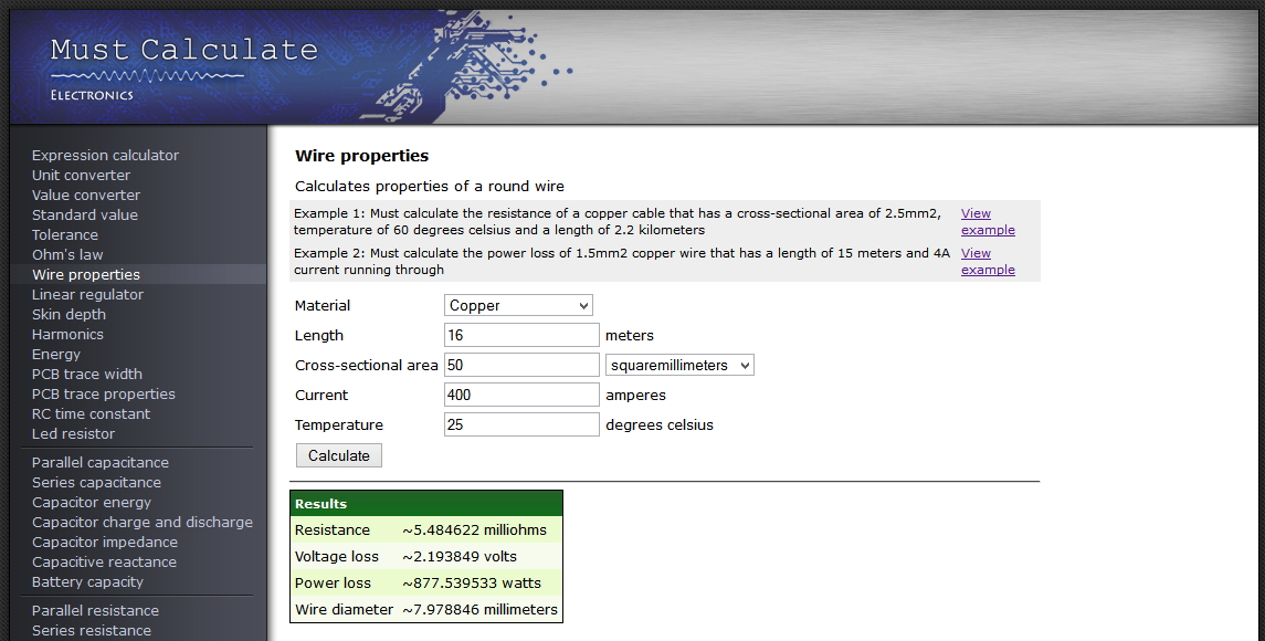

von Frank S. (_frank_s_)

von Hermann (Gast)
Peter Schroeder schrieb:
> Spannungsabfall über die 16m Kabel (8hin, 8
> zurück)
Schreiben wir doch mal Zahlenwerte dran:
- 1mm² hat 17,5 mOhm - bei 30°C schon 18,2 mOhm
- 16m * 18,2mR sind schon ca. 290mR
- z.B. 16mm² haben also 290mR/16 = 18mR
- bei z.B. 300A haben wir schon 18mR*300A = 5,5V Spg-Abfall
d.h. 16mm² ist zu dünn oder 8m zu lang.

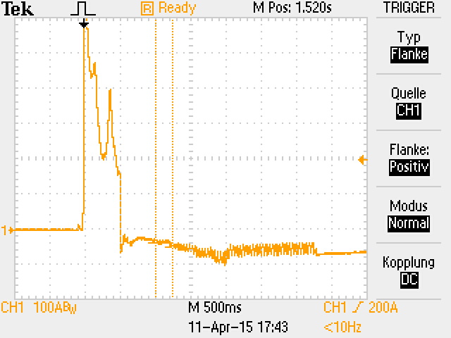

von Marian (phiarc) Benutzerseite
MaWin schrieb:
> Starter schrieb:
>> Gut, mit welchem Innenwiderstand muss ich denn für meinen Anlasser-Motor
>> rechnen?
> Also meiner hat 1.2kW bei 12V, zieht also 100A nominell, die über die
> Zuleitung und Rückleitung fliessen, wobei schon die Akkuspannug auf 8V
> abfallen darf.
> Anlaufströme dieser Reihenschlussmotore sind deutlich höher, so 400A,
> und wenn der Motor schwer startet, weil im Winter das Öl zäh wie Honig
> ist, dann wird ist dieser Anlaufstrom länger nötig.
> Bei einem Golf habe ich mal mit einer Stromzange den Strom gemessen,
> 243A flossen dort.
> Die DIN Vorschrift hat schon ihren Sinn.
Hier ein schönes Oszillogramm:
http://www.amplifier.cd/Technische_Berichte/Kabelbaum/Batteriestrom_Startvorgang.png
(Beachte Kommentar rechts)
Wie ist denn der vertikale Maßstab in der Messung?
Links oben. 40 A/div vert. 2 s/div horiz.
OK, dann hatte ich das richtig interpretiert.

von Toxic (Gast)
von 3162534373 .. (3162534373)
kleiner 1,2liter 3 Zylinder Turbeodiesel.
Bei 15°C Aussentemperatur.
Wie man sieht, springt der gut an.

Ulrich F. schrieb:
> Olaf schrieb:
>> Wenn ihr dann startet dann zieht der Anlasser zwar 400A, aber nur fuer
>> wenige Millisekunden.
> Eher 1000A
Und eher eine halbe Sekunde bis der Strom auf unter 200 A fällt. Siehe
auch das Oszillogramm von einem 1,2l Motor:
Beitrag "Re: Durchmesser von Starthilfekabel"
