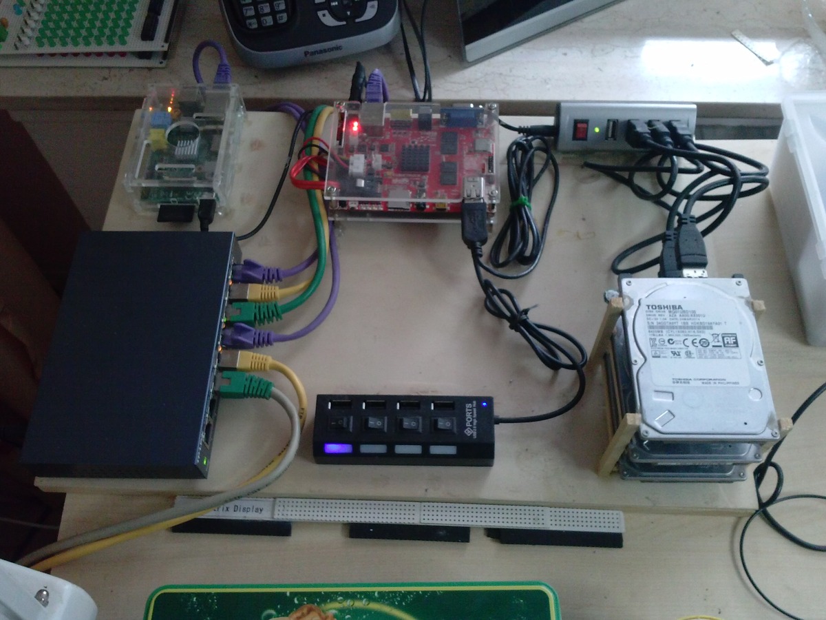

von Christian J. (Gast)
nachdem der Ct bei mir als NAS für den PC, Backup Station, ssh Server
und FTP von außen langsam in die Jahre kommt suche ich eine Alternative.
Nach 4 Wochen intensiver Beschäftigung mit dem CT und vielen Anpassungen
kam ich zu der Erkenntnis, dass ein Desktop Betrieb witzlos ist (es sei
denn man will bei jedm Mausklick warten), zudem OpenGles nicht richtig
läuft (egal ob das irgendwo behauptet wird), das Monitorbild lila
Streifen hat (vermutlich ein Timing Probblem in der config.fex) und auch
Wifi etc alles nur halbfertig ist, eine Menge Handarbeit erfordert das
zum Laufen zu kriegen.
Der CT ist inzwischen komplett eingeschlafen, der Hersteller warf einer
Community Hardware vor die Füsse: Nun bastelt mal schön! Es gab eine
Menge irgendwelcher Hacker Linuxe dafür aber alles mehr oder weniger
Bastelwerk.
Bei mir läuft daher nur noch ein Headless Linux im Flash und eine
drunter geschnallte HD, den SD Betrieb ist viel zu langsam.
Der Bananapi M2 leider das gleiche Dilemma, auf Golem getestet, klappt
alles nicht wirklich. Stürzt oft ab usw. Den Bananapi 1 habe ich direkt
wieder verkauft, viel zu langsam, nicht mal Xfce4 lief da halbwegs
gescheit drauf und OpenGles auch nicht unterstützt.
Was gibt es denn, was inzwischen ausgereift ist, als Desktop geeignet
und zudem noch SATA onboard hat? Ich möchte da wirklich nicht mehr
basteln müssen, sondern ein out-of-the-box lauffähiges OS haben, was das
Board voll unterstützt. Kann ruhig auch mehr als 100 Euro kosten. Nur
Linux muss es sein.

Aktuell habe ich noch meine "Fabrik" hier, besteht aus 1 x Sata HD als
"Home" Datenlaufwerk für Pc und Laptop. Daneben drei weitere Platten für
Archiv und Daily Backups per Script. Das Teil hängt bei no-ip.org dran
und ist extern erreichbar über ssh und ftp. Außerdem kann der Fernseher
noch als Filmressource zugreifen, aber dafür muss der Raspi eben auch
mit dran und ein HDMI Kabel. Außerdem komprimiert der Raspi den ganzen
Tag die Verzeichnisse, weil der CT damit ausgelastet wäre.
Wenn die Kiste das oben auch alles kann (ext. Platten auch), dann ist
das ein Kauf. 15 Watt sind ok, nur sollte sich das auch reduzieren wenn
nix los ist.
edit: Erledigt, das wird der neue CT Ersatz, zwischen 15-20W braucht er
laut einigen Test. Wieso mit Raspi etc rumfurwerken, wenn man einen
ganzen PC dafür kriegt.
http://www.ebay.de/itm/ASRock-E35LM1-Sockel-AMD-Zacate-E-240-APU-TOP-MAINBORD-NEUWARE-/251925916796?pt=LH_DefaultDomain_77&hash=item3aa7f46c7c
Rufus Τ. Firefly schrieb:
> Gegenrechnen mit irgendwelchen "eh-da"-Teilen gilt nicht.
> Oh, und ein Gehäuse braucht die Angelegenheit auch noch.
Sobald das ITX Board hier steht (entweder Atom 330 oder das Asus Board)
wird das Ganze zusammen mit dem Ethernet Switch ohne Gehäuse auf
Holzplatte aufgebaut, der leichten Erweiterbarkeit wegen und kommt an
die Wand geschraubt.
Der Tip mit den ITX Board war jedenfalls gut, keiner dieser
"Minicomputer" aus der aktuellen Hype, egal wie sie alle heissen kommt
mit einem PC kompatiblen Board mit. Und da ich als Aquariumbesitzer
weiss was 24/7 Strom kostet sind die 15-20W Peanuts gegen ein 150 Liter
Aquarium.
nachträglich: Mit dem AsRock B85M ITX Board, was jetzt hier ist erreiche
ich mit Lidl Messgeräte ein Idle von 6,5 Watt, bei nahezu Volllaste ca
22 Watt.
Das Board kostet ohne CPU ca 89 Euro. Lohnt sich also.
von 900ss (900ss)
Welche CPU, Taktfrequenz, zusätzlich Peripherie verbaut? Was ist an USB
angeschlossen?
So ist die Aussage wenig wert.
Mainboard: Asrock B85M-ITX
CPU: Intel Core i3-4130
RAM: 2GB DDR3-1600
HDD: 2,5zoll 256GB
PicoPSU 160XT
Und im Bios alles auf Minimum runtergefahren, was ich aber hier jetzt
nicht im Einzelnen posten will. Auch alles was noch an USB dran ist
ändert nichts am Idle Strom.
