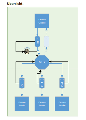

Hallo Leute ich habe folgendes Problem:
Ich habe mit VHDL eine Datenflusssteuerung aufgebaut, die den
Anforderungen, welche man auf den beiden Fotos sieht entsprechen. Alles
funktioniert auch.
Aber ich weiß nicht wozu genau solche Schaltungen angewendet werden.
kennt einer von euch konkrete Beispiele wo so eine Schaltung gebraucht
wird? und was ist der Vorteil, das sich das Design der aktuellen
Bandbreite immer anpasst?
würde mich über paar Ideen freuen

Das steht doch in Deinem Text: Die Daten einer Quelle abzuholen, die
soviel Bumms hat, das ein Ethernet-Link nicht reicht. Zwei 14-Bit ADC,
mit 100 MSps erzeugen z.B. 2.8 GBit/s. Wenn diese Datenrate
unkomprimiert (warum auch immer man das will) zu einem Host geschafft
werden müssen, reicht GBit-Ethernet nicht mehr aus.
