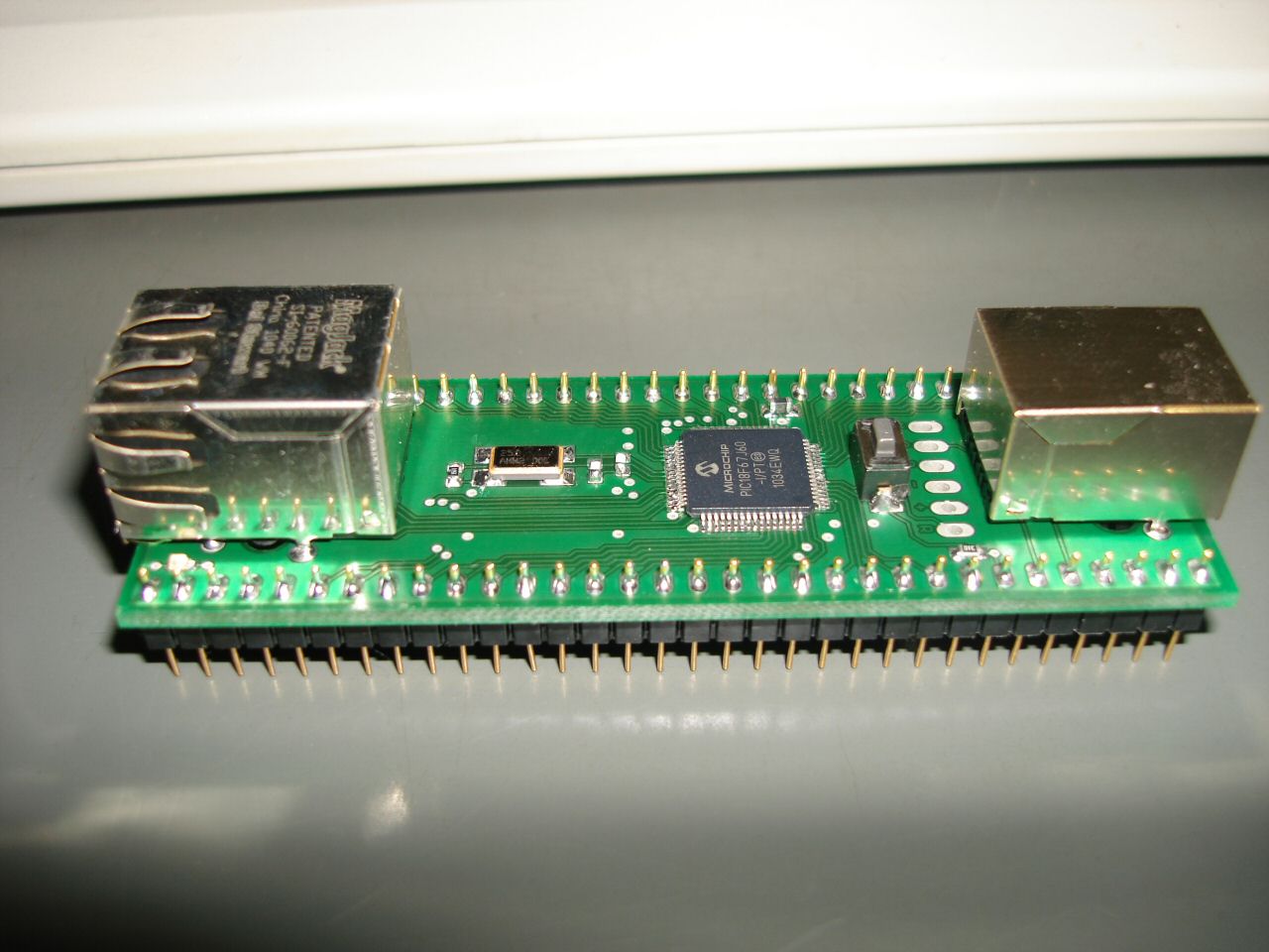

Ich nehme immer den PIC18F67J60. Das ist eine verbesserte Version des
ENC28J60, der Prozessor, RAM, Flash, Timer, etc mit integriert hat -
eine echte Single-Chip Lösung. Dies ist die einfachste, kleinste und
billigste Möglichkeit, einen Ethernet-Knoten zu realisieren.
