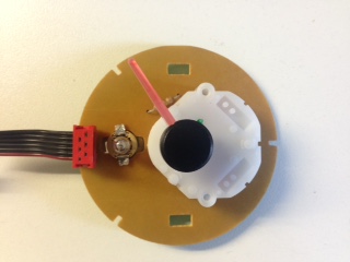

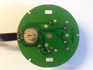

ich möchte gerne die Drehzahl von einem Motor (400V Async) anzeigen
lassen... Da ich noch von meinem Alten Smart eine Drehzahlanzeige habe
und die mir ganz gut gefallen würde, möchte ich diese auf meiner Anlage
verbauen.
Ich habe das Ding zerlegt und sehe darin ein Gerät was vier Anschlüsse
hat. Wie kann ich es verwenden ?
Danke!

von Marc (Gast)
Hallo!
Anbei sende ich euch die Bilder.

von Crazy Harry (crazy_h)
Das sieht aus, wie wenn das nur der Schrittmotor ist ..... ohne
Ansteuerung.

von Simpel (Gast)
Falls es ein Schrittmotor ist...
Nimm einen Attiny, der innerhalb einer passenden Torzeit die Umdrehungen
deines Motors erfasst. Damit hast du einen Zählwert der der Drehzahl
proportional ist. Diesen Wert gibst du über eine SM-Routine, die die
Schritte des SM mitzählt, auf den Schrittmotor.
Den Wert des Motorzählers und den Istwert des Schrittmotorzählers
vergleichst du z.B. alle 200ms.
Wenn der Motorzähler höher steht, gibst du die Differenz zum SM-Zähler
als zusätzliche Vorwärtsschritte auf den SM, wenn Wert des MZ kleiner
ist, gibst Du die Differenz als Rückwärtsschritte auf den SM....
von MaWin (Gast)
Beitrag "Drehspulinstrument mit 2 Spulen"
Wenn sich der Zeiger ganz leicht bewegen lässt und nur mit einer sanften
Feder wieder auf null gezogen wird, ist es, wie MaWin sagt, ein
Sinus/Cosinus angesteuertes Doppelspulinstrument.
Wenn es hingegen beim vorsichtigen Bewegen des Zeiger leicht 'hakt' und
gestuft erscheint, ist es ein Schrittmotörchen.
Doppelspule ist wahrscheinlicher.
von Thorsten O. (Firma: mechapro GmbH) (ostermann) Benutzerseite
Hallo Matthias,
Das glaube ich nicht. Schrittmotoren in Kombiinstrumenten sind seit
mindestens 15 Jahren Stand der Technik. Das wird bei Smart nicht anders
sein.
