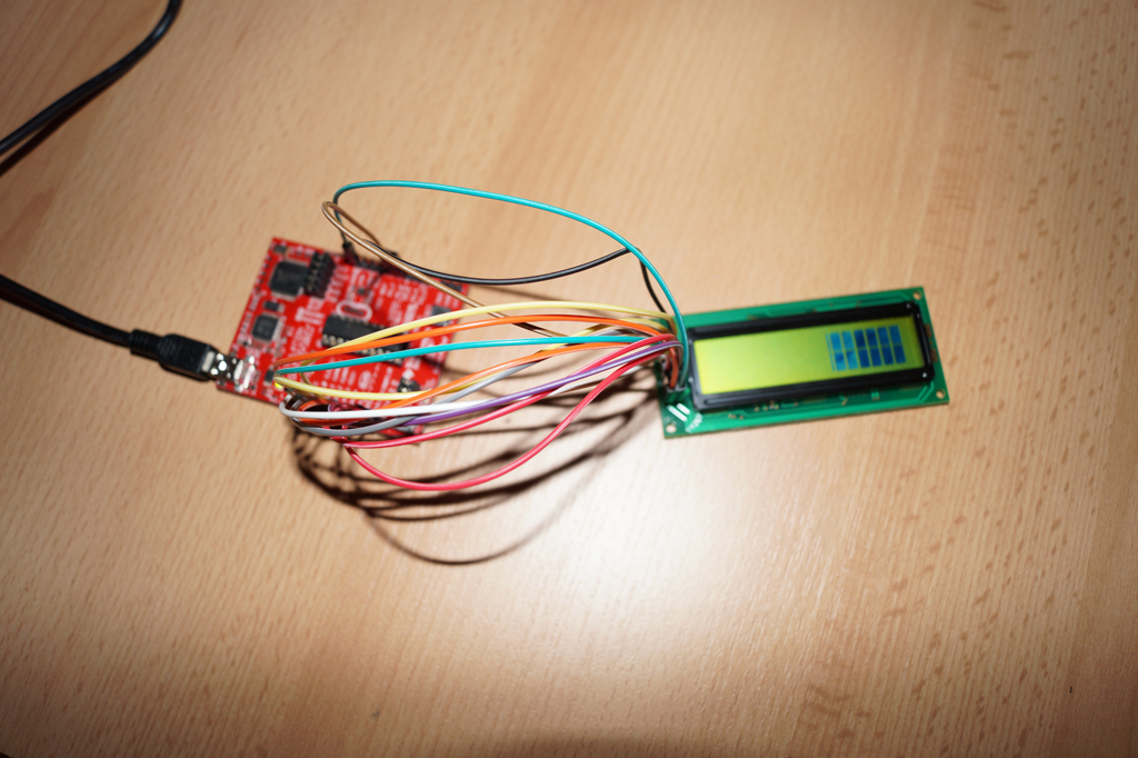

Ich habe mein MSP430 Launchpad mit einem LCD verbunden, siehe Anhang.
Das Display verfügt über einen Samsung S6A0069 Controller. Diesen
versuche ich mit folgender Funktion gemäß Datenblatt zu initialisieren:

Danach sollte zumindest mal der Cursor blinken, stattdessen ist die
rechte Seite des Displays erleuchtet (man sieht das im Bild). Und das
auch nur wenn ich das Display kippe.
Die Delay-Funktionen funktionieren, dass habe ich mit einem Oszilloskop
geprüft. Die Bits werden auch richtig gesetzt und die Verkabelung habe
ich schon unzählige Male überprüft.
Das Display sollte laut Datenblatt auch mit 3 Volt auskommen.
Weiß Jemand was ich hier eventuell noch falsch mache?

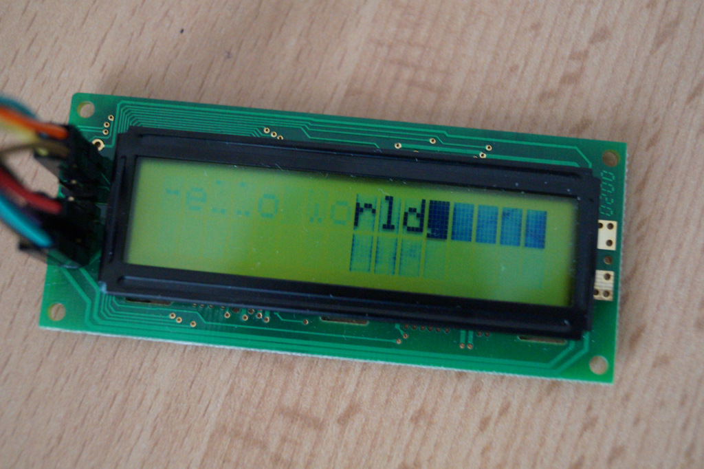

Auf dem Display erscheint tatsächlich "Hello World", allerdings nur
einmal, danach verblasst es und nur noch die rechte Display-Hälfte ist
mit schwarzen Kästchen gesetzt.
Da ist wohl noch irgend etwas faul, aber zumindest mal ein Anfang.
Vielleicht liegt es auch am Display, das ist nämlich schon rund 12 Jahre
alt.
Beste Grüße,
Michael

von Michael (Gast)
Das Display wird langsam unleserlich, siehe Anhang.
Ein anderes Programm gibt es nicht, es wird nur die oben genannte
main-function abgearbeitet.
Vermutlich muss ich den internen RAM kontinuierlich beschreiben. Mich
wundert nur, dass die rechte Display Hälfte einen höheren Kontrast hat.
von TimerA3 (Gast)
Das liegt am Display. Prüf einmal die Spannungen und ob nach Datenblatt
alle Pins richtig gepuffert und geblockt sind. Muss fürn Kontrast was
getan werden?

von Michael (Gast)
@TimerA3:
Ich habe die PINS DB0 - DB3 nicht auf GND gezogen, die floaten. Könnte
das ein Grund sein? Ansonsten habe ich alles nach Datenblatt
angeschlossen.

von der_thorben (Gast)
sieht eher nach falscher pinbelegung aus, kurzschluss oder kein
richtiges definitiertes potenzial
von TimerA3 (Gast)
Ja, die hochohmigen Ausgänge können ein Problem sein. Nimm die internen
Pull Widerstände vom MSP.
