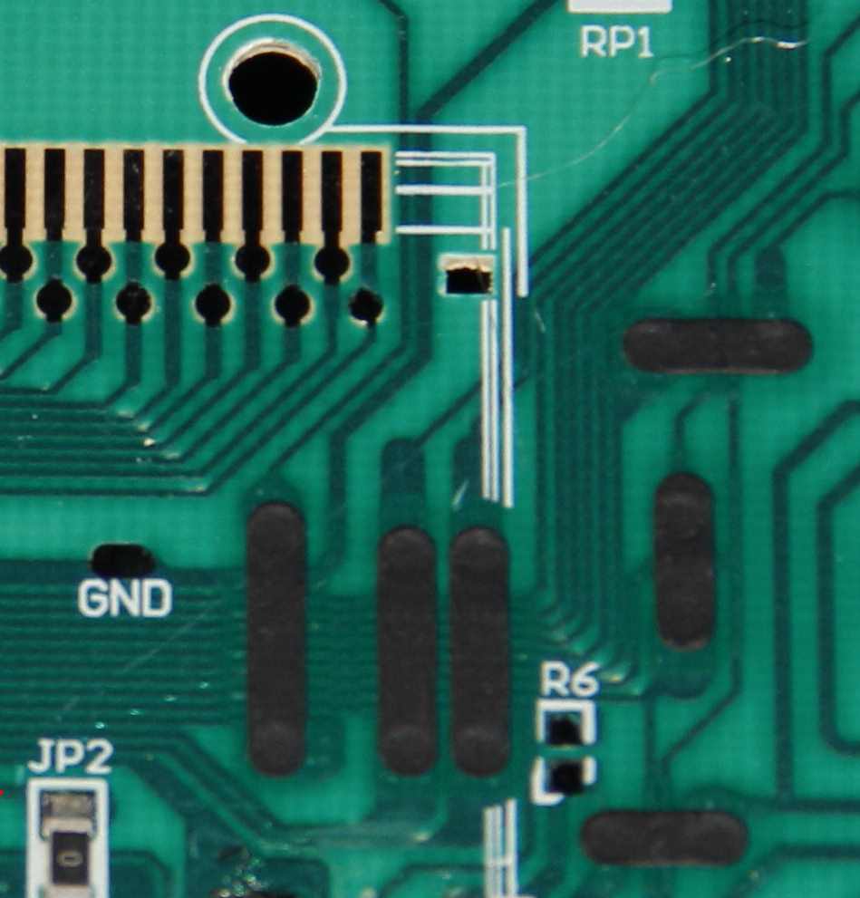

hab mir ein günstiges Dartboard gekauft und wollte einen
Netzteilanschluss nachrüsten, die Platine ist dafür vorbereitet. Beim
Auslesen der Schaltung sind mir "seltsame Gummiverbinder" aufgefallen.
Dachte zuerst, dass sind Abstandshalter, aber dafür sind die global zu
wirr verteilt und lokal scheinbar zu sehr in die Leiterverläufe
integriert. Außerdem sieht man, dass jeweils am Anfang und am Ende ein
Pad zu liegen scheint und der "Gummi" hier auch eingedrückt ist -- für
die Kontaktierung?
Aber gerade bei den kurzen, die nur einen Leiter überbrücken, finde ich
es seltsam, weil an anderer Stelle auch 0-Ohm-Widerstände verbaut sind.
Diese sollten doch für die Querung nur eines Leiters eigtl. geeigneter
sein.
Hat sowas schon mal jemand gesehen?
Sind das Brücken oder was könnte das sein?
OP #4107468
Okay Danke.
Gibts für die Dinger auch nen Fachbegriff/Händler-Bezeichnung/...?

Naja, zumindest wo die Busse überbrückt werden müssen macht das Sinn --
wäre sonst ja ein ziemlich langer 0-Ohm-Widerstand :-)
#4107475
Die 0-Ohm Widerstände lassen sich wieder entfernen - Jumper.
Der, der im Bild zu sehen ist, ist ja auch mit "JP2" bezeichnet!
Es lassen sich damit wesentlich größere Strecken überwinden und es ist,
ab einer gewissen Anzahl, billiger in der Produktion.

Martin K. schrieb:
> Das kann man nicht kaufen. Wird bei der Herstellung aufgedruckt (und
> vermutlich eingebrannt). Ähnlich Leitlack nur mit Graphit.
Wahrscheinlich ist das Cabonleitlack ziemlich feines Zeugs allerdings
hat es einen Recht hohen Wiederstand und wird bei der Fabrikation drauf
gebacken.
Natürlich.
Carbonleitlack.
Wenn man sowieso Silikongummitaster braucht und daher sowieso
Carbonleitlack auf die Platine aufbringen muss kann man für die Brücken
über die wenig Strom fliesst auch Carbonleitlack nehmen.
Brücken für viel Strom müssen trotzdem noch mit Draht gemacht werden
weil der Carbonlack zu hochohmig wäre.
