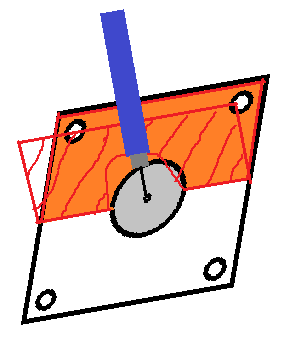

Liebe Forenten,
ich besitze einen guten Vorrat an N-Flanschbuchsen und suche
nun nach Moeglichkeiten, da ein 50Ohm RG-316 Koax Kabel an
die Loetseite dranzubekommen ohne die 50Ohm Umgebung total
kaputt zu machen. Frequenzen bis 2.4GHz (Selbstbau WLAN Antennen).
Meine Idee wie angehangen grob skizziert:
Weissblech-Winkel aus einem Blech welches die gleichen Dimensionen
wie die Buchse hat (incl. das ca. 13mm Loch in der Mitte).
Dann Koax-Kabel Schirm mit dem Weissblech verloeten. Innenteil
des Kabels mit PTFE Isolator so nah wie moeglich an die Loetfahne
der Buchse bringen und dort dann Innenleiter anloeten.
Geht das so? Andere Ideen, wie ich diese Flansch-Buchsen mit
Koax verbinden kann?

Es gibt auch richtige Blechtrichter, die vor dem Löten auf das Kabel
aufgeschoben werden.
Dann werden sie mit dem Flansch an der Buchse verschraubt.
Der Hals des Trichters wird dann mit dem Abschirmgeflecht verlötet.
Das alles ist aber bei mehr als 1GHz mit Vorsicht zu geniessen.
Stoßstellenfrei ist sowas nicht.
Die versilberten Blechtrichter auf der N-Flanschbuchse haben sich gut
bewährt. Diese “Trichter“ gibt/gab es mit unterschiedlich großem Loch -
für unterschiedliche Dicke des Coax. Vor etlichen Jahren waren sie bei
mir im Einsatz zum Anschluss einer  2.4 GHz Patchantenne (+ 60cm
Parabol) zum Empfang des leider viel zu früh verschiedenen AO-40.
Leider kenne ich keine aktuelle Bezugsquelle.
Das entzog sich meinen Messmöglichkeiten!
