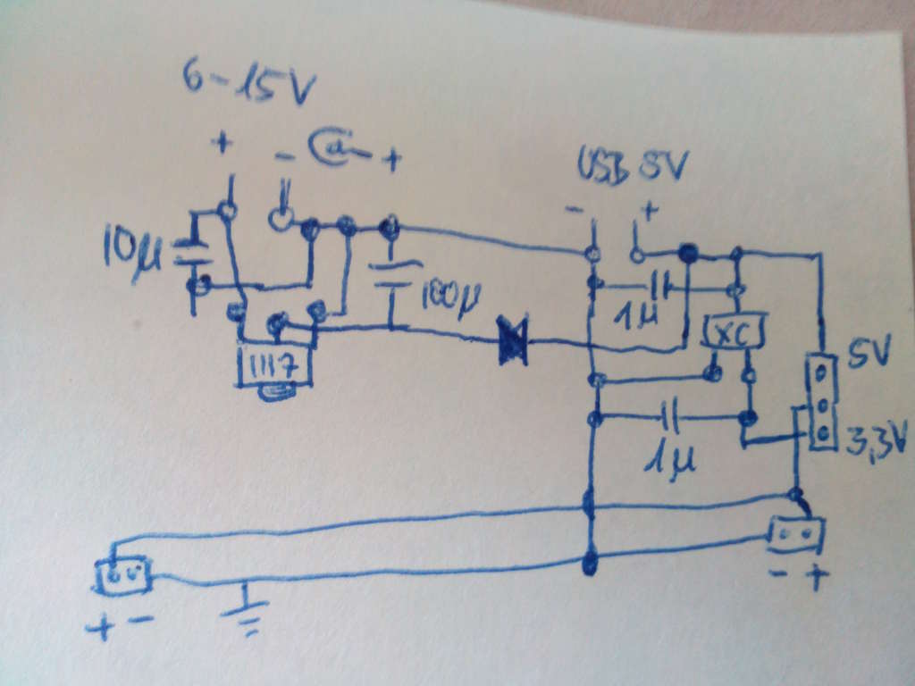

von Dirk K. (dekoepi)
Mal aufgemalt, wie ein Selbstbau aussehen könnte. Nicht erschlagen bitte
- habe das nicht gelernt und die ICs wie im Gehäuse gezeichnet -, hoffe
aber, dass erkennbar ist, was ich meine. ;) Mit einer zweiten
Jumper-Reihe könnte man auch die zweite Seite mit einer unabhängigen
Spannungswahl versorgen.
USB kann damit auch als Eingang dienen, die Diode verhindert dann das
Wegbrutzeln des 1117-5. Bei Speisung aus einem Netzteil sollte da jedoch
kein Computer am anderen Ende des USB stecken.
Als Diode empfiehlt sich eine Schottky wie SS14, damit der
Spannungsabfall gering (<0,3V) bleibt. Der Rest ist eigentlich nur
Baustein nach Datenblatt-Schaltungsvorschlag reingefriemelt.

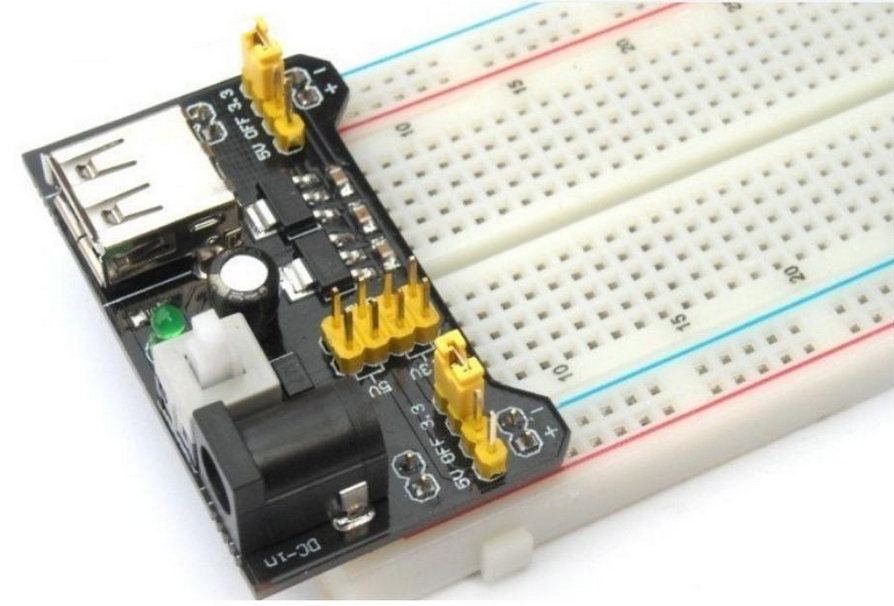

Ja - ich weiss:Der Thread ist ca. 8 Monate alt aber passt zu meinem
"Anliegen"
Hab vor kurzem dies und das von den Chinesen gekauft.Unter anderem ein
Breadboard inklusive Powersupply-Board MB102 (siehe Anhang).
Bis auf dieses Powersupply war soweit alles ok.Nanos,UNOSs etc
funktionierten tadellos - musste nicht mal Treiber fuer den CH340
installieren - hat Windows10 fuer mich gemacht :-)
Nun zu dem Teil,von dem ich eigentlich fast schon gedacht hatte,dass es
nicht so tut wuerde, wie ich es mir wuenschte:
Im Leerlauf alles prima: 3.3V und 5V
Danach - wie ueblich bei mir - der Kurzschlusstest:
Zuerst die 5V kurz mit einem Draht kurzgeschlossen(ca 1s) mit dem
Ergebnis,
dass die 12V-Eingangsspannung nun auch am Ausgang anlag.....
Das gleiche Spielchen mit dem 3.3V Spannungsregler was auch mit 12 V am
Ausgang quittiert wurde.
Die 2 Spannungsregler sind beide im Eimer (satter Schluss zwischen In
und Outpins.
Werde die 2 Regler (AMS1117) entfernen,Bruecken einsetzen und das Board
mit einem kurzschlussfesten Standard-Netzteil betreiben.
Wer sich also so ein (billiges) MB102 besorgt,sollte den Kurzschlusstest
durchfuehren BEVOR man moeglicherweise teure Chips auf dem Breadboard
verwendet.
Die defekten AMS1117 werden wohl Fakes gewesen sein.....
von Thomas (kosmos)
Ich würde bei so Bastellequipment nie einen Schaltregler einsetzen,
nicht jeder Anfänger hat ein Oszi zur Hand und wundert sich über
Probleme trotz der "stabilen" 5V die das Multimeter anzeigt.
Das der Regler bis 15V am Eingang abkann, heißt nicht das man Ihn mit
15V versorgen muss. Ich würde nicht mehr als 9V nehmen eher würde ich es
mit 6V versuchen ob dann noch stabile 5V rauskommen.
Habe auch 2 von den Dingern hier liegen wenns mal schnell gehen muss,
den Kurzschlußtest habe ich noch nicht gemacht, muss ich auch mal
probieren.
Mögliche Abhilfe wäre das Versorgungsnetzteil nicht umbedingt mit
15V/1000mA auszulegen oder die beiden Spannungsregler auszutauschen als
Anternative kann man das hier verwenden
http://www.st.com/web/en/resource/technical/document/datasheet/CD00000446.pdf
Also ein L78L05 und ein L78L33 da dürfte dann nicht viel mehr als 100mA
rauskommen.

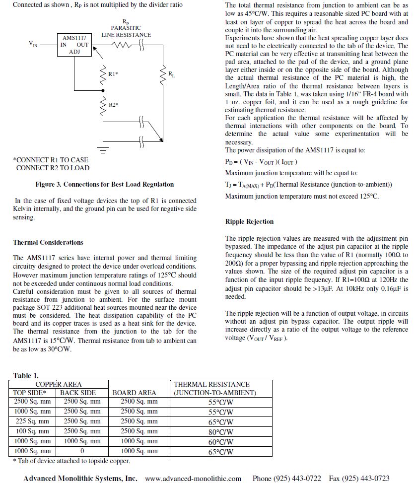

Schau Dir mal das Datenblatt des 1117 an, da steht als Wärmewiderstand
45K/W. Mit 15W werden daraus 675K Übertemperatur. So schnell kann die
Strombegrenzung garnicht reagieren wie der Längstransistor da wegbrennt.
Natürlich nicht. Neben einem thermischen Widerstand gibt es auch noch
eine thermische Kapazität. Die fängt die Leistung so lange auf, bis die
Schutzschaltung zuschlägt.
> So schnell kann die Strombegrenzung garnicht reagieren wie der
Es gibt keine nennenswerte Verzögerung zwischen der Erwärmung der
Halbleiterstruktur des Längstransistors und dem Eingreifen der Schutz-
schaltung (die sich samt Sensor ja auf dem gleichen Chip befindet).
Und selbst wenn: es ist die einzige Aufgabe der thermischen Schutz-
schaltung, den Längstransistor vor dem thermischen Tod zu schützen.
Wenn sie das nicht tut (durch das Experiment bestätigt) dann ist sie
schlicht kaputt. Auch im Datenblatt des AMS1117 gibt es übrigens
keinerlei Einschränkung für die erlaubte Verlustleistung. So lange man
mit der Eingangsspannung unter 15V bleibt, soll das IC einen Kurzschluß
am Ausgang unbegrenzt lange aushalten.

von Gerd S. (alea)
In einem Datenblatt steht unter thermal considerations , dass Tj 125
nicht Überschriften werden darf und es werden pcb Kühlflächen von
50x50mm beschrieben.
Könnte es denn sein, dass die hier beschriebenen Konstruktionen diese
Bedingung nicht erfüllen?
Gerd

von Gerd S. (alea)
@Axel. Schwenke
Ich habe das meiner Meinung nach voll verstanden!
Und dies als Fragestellung an  die Kurzschlusgeschâdigten verstanden.
Nur wenn die Konstruktionen nicht die erforderlichen Kühlflächen zur
Verfügung stellen,
kann das mit der Kurzschlußfestigkeit nicht funktionieren!
(Gem. Datenblatt von Advanced Monolithic Systems, Inc.)
Gerd

von Gerd S. (alea)
Thomas O. schrieb:
> Ich verstehe nicht was es im Kurzschlussfall mit der Kühlfläche auf sich
> hat.
Für mich ist es hier logisch beschrieben:
http://www.advanced-monolithic.com/pdf/ds1117.pdf
siehe beigef. Auszug.
Hitze muß über geeignet große Flächen abgeführt werden.
Gerd

von Gerd S. (alea)
von Vollkommen Entspannter (Gast)
Gerd S. schrieb:
> und hier hat jemand verstanden, dass die Dinger gekühlt werden
> müssen,
Das ist so, da hat der jemand Recht und Du hast es auch.
Wenn der Regler auf einen Kurzschluß arbeitet erhitzt er sich in kurzer
Zeit so stark, daß er in die thermische Begrenzung geht. Es stellt sich
ein Gleichgewichtszustand ein, aber nur dann, wenn er die dabei
entstehende Wärme über eine Kühlfläche los werden kann. Ist das nicht
gewährleistet, geht er "hoch".
Fazit: Der Konstrukteur der Platine ist doof, der Kurzschlußtester von
weiter oben ebenso.
Mach Dir Eines zur Regel: Wenn Dein Gegenüber unbedingt Recht haben
will, gib es ihm. Es sind Deine Nerven, die Du ruinierst. Wofür? Für
Nichts!

von Axel S. (a-za-z0-9)
Vollkommen Entspannter schrieb:
> Toxic schrieb:
>> Da sich @Axel Schwenke(a-za-z0-9)
>> schon ausfuehrlich mit der Thematik beschaeftigt hat und sein Fachwissen
>> hier auf taube Ohren stoesst....
> Glaubst Du, daß ich meine Behauptungen aus der Luft greife?
Ja, tust du. Das was du behauptest, steht so nicht im Datenblatt.
Es ergibt auch keinen Sinn. Die Aufgabe der thermischen Schutzschaltung
ist es, den Chip vor Zerstörung durch Übertemperatur zu schützen. Was
immer dann notwendig wird, wenn er nicht gut genug gekühlt wird. Die
Behauptung, man müsse den Chip kühlen (gar unter 125°C T_j) damit die
Schutzschaltung funktioniert, ist also schon in sich unlogisch.
Also gut: Ich habe einen Fehler gemacht -und zwar den, meinen eigenen
Rat nicht zu befolgen:
> Nichts!
von Gerd S. (alea)
However maximum junction temperature ratings of 125°C should
not be exceeded under continuous normal load conditions.
Careful consideration must be given to all sources of thermal
resistance from junction to ambient. For the surface mount
package SOT-223 additional heat sources mounted near the device
must be considered. The heat dissipation capability of the PC
board and its copper traces is used as a heat sink for the device.
The thermal resistance from the junction to the tab for the
AMS1117 is 15°C/W.
usw, usw, lies den Rest im Datenblatt.
Ist doch nicht so schwer zu verstehen.
Ende meiner Beteiligung an diesem Thread!
von Shorty (Gast)
>> ...  125°C should not be exceeded under continuous normal load
>> conditions ...
.... sonst spricht die Schutzschaltung an.
Ansonsten: Alle Behauptungen im Thread können geprüft werden. Also,
genug der Argumente, ran an die Bauteile und Kurzschlüsse fabriziert &
falsifiziert.
von Michael L. (michaelx)
Gerd S. schrieb:
> However maximum junction temperature ratings ...
Das ist nun grad ein denkbar ungeeignetes Zitat gewesen. Besser das:
"The AMS1117 series of adjustable and fixed regulators are easy
to use and are protected against short circuit and thermal
overloads."
Das gilt allerdings nur für ausgangsseitige Kurzschlüsse, denn weiterhin
steht im Datenblatt:
"If high value output capacitors are used, such as 1000mF to 5000mF and
the input pin is instantaneously shorted to ground, damage can occur."
