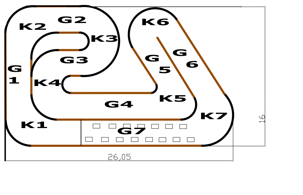

Für ein Wettbewerbsfahrzeug im Modellmaßsstab baue ich gerade den
Antriebsstrang auf.
Das Fahrzeug soll aus einer begrenzten Energiequelle (7VDC, 4A Dauer
|7VDC 20A Kurzzeitig) in begrenzter Zeit möglichst oft einen dynamschen
Rundkurs abfahren.

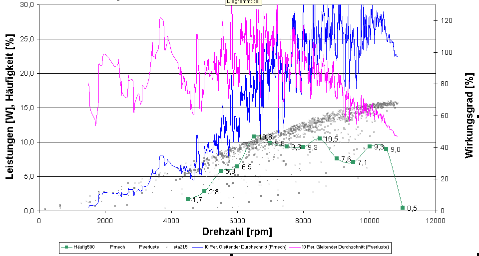

Die grüne Linie im Diagramm beschreibt den Anteil des nach Drezahl
gewichteten Energieverbrauches. Also wird knapp 50% der Energie in
Drehzahlbereichen von <50% Wirkungsgrad investiert.
Um die Wirkungsgrade im unteren Drehzahlbereich zu erhöhen wird der
Modellbau-Brushless-Motor mit einer Wicklungsanzapfung versehen
(insgesamt also 6 Motoranschlüsse) und eine kürzere Übersetzung gewählt.
So entsteht ein schaltbares "Getriebe" mit dem 1. Gang an den
Anschlüssen 1UVW und den 2.Gang an 2UVW.

Gibt es vielleicht ein Missverständnis, was "kürzere Übersetzung"
bedeutet? Vielleicht kannst du das näher ausführen, was du meinst? - ich
versuche mal blind darauf zu antworten:
Die Drehzahlen vom Wirkungsgradoptimum bei ~10-11.000 rpm schiebe ich
mit der kürzeren mechanischen Übersetzung nach links in die Region von
7000 rpm.
Alle Wirkungsgrade bleiben gleich (eta der Übersetzung ändert sich
etwas, aber kaum merkbar)
Ich fahre also mit der kleineren Übersetzung und der Original-Wicklung
eine langsamere Geschwindigkeit, diese dafür im höheren, effizienteren
Drehzahlbereich.
Durch das Umschalten auf den Motor mit weniger Wicklungen dreht dieser
schneller und ich kann eine höhere Geschwindigkeit erreichen als mit dem
"langsamen" Motor (nun die gleiche Geschwindigkeit wie mit dem
Originalmotor an der alten, längeren Übersetzung). Nun aber auch mit
guten Wirkungsgraden, da der untere Drehzahlbereich vom langsamen Motor
(der im unteren Drehzahlbereich effizienter ist) abgedeckt wird.

Evtl. auch beim Motor: Ihr kommt bei max-Drehzahl ja kaum am
Wirkungsgrad-Maximum (so bei 25% des Nennstroms) vom Motor an. Und der
Wirkungsgrad ist dann normalerweise bis deutlich über 50% des Nennstroms
sehr gut. Unter 15-20% des Nennstroms ist der dagegen eher mau.

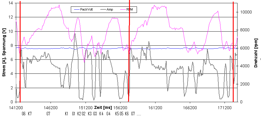

Ganz richtig. insbesondere wenn es um starke Beschleunigungen in den
unteren Drehzahlbereichen geht, dann dominieren dort die ohmschen
Verluste. Diese kann man durch Widerstandsreduktion begegnen -> machen
wir im gesamten Antriebsstrang.

Beispiel: im optimalen Betriebspunkt (7V, 5,5A) haben wir derzeit etwa
6W Leerlaufverluste (7Vx0,9A) und 5W ohmsche Verluste
wenn ich im selben Drehzahlbereich bleiben will, dann kann ich einen
Motor mit weniger Kv verwenden. nehmen wir den Faktor 1,5 für alle
Motorgrößen (Ri, Kv, I0) als Rechenbeispiel.
aus 7V und 5,5A werden 10,5V und 3,7A
mit einem niedrigeren Kv sinkt mein Leerlaufstrom auf 0,6A (kleines Kv
steigert Km), ich muss diese 0,6A allerdings von 7V hochstellen, also
habe ich im 7V-Niveau weiterhin 0,9A als Leerlaufstrom.
Meine Ohmschen Verluste bleiben bei 5 W (Ri größer, aber kleiner Strom)
nunja. wie man sieht ändert eine reine Umstellung auf weniger Strom,
mehr Spannung nicht grundlegend etwas, sondern hebt nur den
Spitzenwirkungsgrad (ein E-Motor in einem Fahrzeug wird selten an einem
einzigen Betriebspunkt gefahren)
Wirkliche Verbesserungen sind nur durch wesentlich größere Motoren
möglich. (mehr Kupfer heißt weniger Widerstand) Da sind aber auch
Grenzen aufgrund des Gewichtes und irgendwann nehmen auch die
Leerlaufverluste weiter zu.
doch. und sogar ziemlich genau. Beim Wirkungsgrad muss man auch Kabel,
regler etc. berücksichtigen, und bei
0,150 Ohm Innenwiderstand, 1780 rpm/V Drehzahlkonstante, 6,9V
Betriebsspannung und 0,9A Leerlaufstrom ist einfach nicht mehr als 75%
eta drinnen.
Stephan H. schrieb:
> Größere Motoren müssen zwar nicht zwangsläufig mehr Leerlaufverluste
> haben, meistens ist es aber so.
bei kleinen Modellbaumotoren wie wir sie verwenden ist es genau
umgekehrt. Viele dieser Motoren erzeugen ihre Leistungen über sehr hohe
Drehzahlen. Dadurch steigen die Leerlaufverluste in die 50Watt oder
mehr!
Wir konnten dem entgegenwirken, indem wir einen größeren Motor gewählt
haben, der mehr Windungen hat und konnten so die Leerlaufverluste auf 5W
drücken.
Wenn man den Motor noch größer Macht und noch niedrigere Kv angeht, so
steigen die Verluste wieder durch größere Lager/Bauform bzw. machen die
niedrigeren kV eine längere Übersetzung nötig, was die ohmschen Verluste
in die Höhe treibt.

Gast #4109996
Roland R. schrieb:
>> Ich denke ihr setzt an der falschen Stelle an. Eure Verluste sinken bei
>> höheren Drehzahlen. Das ist ungewöhnlich.
> Nein ist es nicht. Wenn du einen BL-Motor bei Nennspannung unterhalb der
> Drehzahl mit dem optimalen Wirkungsgrad betreibst, so steigen die
> ohmschen Verluste, der Wirkungsgrad sinkt.
Das ist klar. Nur müsste dann die Stromaufnahme und die Wirkleistung
erst mal deutlich sichtbar ansteigen. Strom für die halbe Drehzahl (bei
gleicher Spannung) so auf das 5-fache. Das seh ich nur ansatzweise im
Bereich von 10-11 kUPM.
Erklärbar wird das ganze erst durch die PWM im Regler. Ergibt zusammen
mit der Motorinduktivität einen Tiefsetzsteller:
Ohmscher Widerstand ca. 0.2 Ohm. (aus 5W ohmsche Verluste bei optimalem
Betrieb)
40W bei 6000Upm wären 5,7A@7V oder 6,5W.
PWM 60% on macht ca. 9,5A in den Motorwicklungen. Wären dann 18W ohmsch.
Passt in etwa zu deinen Messungen.
.. und hat mich selber überrascht. Die Wicklungsumschaltung oder ein
echtes Getriebe sind wohl der einzige Weg auch bei halb geöffnetem
Regler nen guten Wirkungsgrad zu erreichen.
Alternativ: kleinerer Wicklungswiderstand
Roland R. schrieb:
>> Bei den kleinen Spannungen verbrennt ihr wahrscheinlich viel an den
>> unvermeidlichen Widerständen der Versorgung, ...
Scheint mir hauptsächlich im Motor (und auch im Regler) zu liegen. Die
Zuleitungsverluste dürften kaum relevant sein (bzw. mindestens unter
9000 UPM fallend sein).
P.S.: Die mechanische Leistung im Diagramm ist an der Welle gemessen und
nicht irgendwie aus Leerlaufmessung, Lastmessung und Datenblättern
ausgerechnet, richtig?
Gast #4110119
> Betrieb)
da hast du einen guten Punkt getroffen. Während des Rennens variiert die
Gasstellung ja laufend. Diese hab ich nicht mitgemessen :/ - Das ist
wichtig und werde ich bei der nächsten Messfahrt verkabeln. Danke.
ja, zu dem Schluss bin ich auch gekommen. alternativ könnte man auch die
Versorgungsspannung variieren, aber das kommt für uns gewichtsmäßig
nicht in Frage.
auch ein kleiner Wicklungswiderstand hilft hier nur nur mit einem sehr
kleinen Hebel. Damit die Ohmschen Verluste nicht explodieren muss man
irgendwann in den Strombegrenzerbetrieb wechseln. Ab da sinkt die mech.
Leistung linear bis zum Stillstand.
Um die verluste so klein zu halten und die Effizienz so hoch zu halten,
wie man sie mit Wicklungsumschaltung erreicht müsste man den
Innenwiderstand extrem klein gestalten, was einen extrem schweren Motor
mit sich bringt.
Ich habe (noch) Steckverbindungen zwischen Motor und Regler drinnen.
diese machen auch einige mOhm aus. Der Regler für diese Dummy-Fahrt aus
dem Diagramm war auch ein Reely 30A regler mit vergleichsweise hohem
RDSon. Da liegst du wahrscheinlich richtig.
Die Zuleitung ist sicher auch nicht zu unterschätzen, denn hier war
Lipo+Datenlogger+Adapter+Reglerstecker (=Tamiya :/) verbaut, was sicher
die Zuleitungsverluste maximiert hat.
ToDo also: Testfahrt mit reduziertem Widerstand in allen Verbindungen
und Gasstellung mitloggen.
der Motor wurde am Prüfstand mit diesem Regler-Setup getestet. die
komplette Kennlinie. Darauf aufbauend mit Ri,Kv und I0 eine Kennlinie
gebastelt, die ziemlich genau diesem Motor entspricht.
Bei der Testfahrt selbst konnte ich die Wellenleistung (natürlich) nicht
messen (Maßstab 1:10) und musste sie anhand der Kennlinie berechnen.
Der Teillastbetrieb ging dabei allerdings verloren, da dies nicht
mitgeloggt wurde. Daher ist obiges Diagramm verfälscht und muss mit
neuer Messfahrt neu erstellt werden.
Danke für die Tipps, Leute. Es freut mich, dass manche die
Motorentechnik echt durchschauen und so kompetente Hinweise geben
können. Die helfen echt weiter!
Gast #4110162
So viel kanns auch nicht sein.
Motor @ Optimum
- 34W Gesamtleistungsaufnahme (inkl. Regler) = 7V, 4,85A
- bei 5W ohmschen Verlusten an dem Punkt ist das ein Gesamtwiderstand
von 0.21Ohm
0.15Ohm hat die Wicklung (mit/ohne Leitverlusten im Regler erst mal
egal); bleiben max. 60 mOhm für die Zuleitungskonstruktion.
Verhältnis 3:1
Die gemessenen 40W Leistungsaufnahme bei 6000Upm wären 5,7A@7V auf der
Zuleitung, oder 1.95W.
Durch die PWM von 60% werdens in der Motorwicklung/den Regler-Fets 9,5A.
Bei 150mOhm sind das 13,5W.
Verhältnis 7:1
Variable Versorgungsspannung bringt auch nicht soo viel. Für das
derzeitige Drehmoment/die Leistung bei z.B. 6000UPM braucht der Motor
halt die 9,5A und hat mit dem Wicklungswiderstand auch die 13,5
Verluste.
Du könntest lediglich die Verluste im Regler (häufigere Schaltvorgänge)
reduzieren.
Die kommen zu obiger Rechnung bei halboffenem Regler nämlich noch dazu.
Und da gibt's gute und schlechte Regler.
Hier mal ein Eindruck:
http://www.umfc-gnas.at/mediabase/docs/Dokument-18.pdf
In dem Test war die Last immer ein Propeller, niedrigere Drehzahl ist da
immer niedrigeres Drehmoment und weniger Motorstrom (halbe Drehzahl =
1/8 Leistung).
Der Gaslevel wird so grob mit dem generierten Schub zusammenpassen (50%
Gas = 50% Schub = 70.7% Drehzahl).
OP #4110244
Danke für die Ausführungen, Stephan. wie gesagt sehr hilfreich.
Den Bereich der Teillast habe ich bisher noch nicht näher betrachtet,
aber das verlinkte Doc hat mich auf zwei Ideen gebracht, die ich mit
Datenlogger und Prüfstand verifizieren kann.
Durch die Wicklungsanzapfung umschiffe ich diesen Bereich elegant, da
ich mehr Zeit in Vollast fahren kann und den Strombegrenzer-Betrieb (in
Gedanken durch Nachlassen der Gasstellung) eher vermeiden kann.
In unserem Fahrezeug tritt der Teillastbetrieb auch meist bei
niedrigerer Drehzahl und geringerem Moment (Zwischengas in Kurvenfahrt)
aber auch bei niedriger Drehzahl und hohen Momenten (Beschleunigungen)
auf. Zu welchen Teilen am Gesamtenergieverbrauch kann ich erst nach
neuerlicher Messung sagen. stay tuned :)
Gast #4110327
Hmm. Was habt Ihr in welchem Setup gemessen? Was ist wie berechnet und
was ist im Diagramm genau dargestellt?
Messung Motorkennlinie
- Leerlaufstrom?
- Strom bei unterschiedlichen Belastungen (mech.)?
- Spannung vmtl. immer 7V?
- Regler immer auf Vollgas oder auch gedrosselt?
Messung im Betrieb
- Gesamtstrom?
- Motorstrom nach dem Regler?
- Akkuspannung?
- Drehzahl?
Diagramm
- Stromkurven schauen so aus als hättet ihr den Gesamtstrom nach
aktuellem Wirkungsgrad auf mech./Verlust aufgeteilt und dann gemittelt.
- Die Kreuze versteh ich gar nicht. Warum gibt's da Ausreißer z.B. bei
6kUPM bis fast an null? Nach den Stromkurven hätte ich vermutet ihr
macht Drehzahl > Eta, aber dann müssten die Kreuze doch auf einer
glatten Kurve liegen, oder?
kurzum: Wie kommt ihr auf den aktuellen Wirkungsgrad?
Von der Drehzahl nicht sinnvoll, da Fehler beim Beschleunigen/Bremsen.
Vom Gesamtstrom auch nicht sinnvoll, da dito. und die echte Spannung am
Motor und der echte Motorstrom vmtl. nicht erfasst.
So als Anregung:
Einen virtuellen Sternpunkt am Motor bilden (3*4,7k + Kondensator) und
die echte Motor-Betriebsspannung (x2) mitloggen. Das sollte einfacher
sein und bessere Daten liefern als das Steuersignal für den Regler.
Dann den Motor an den Prüfstand und Kennlinie Regler+Motor bei
verschiedenen Regleröffnungen (echten Motor-Betriebsspannungen)
ermitteln.
Die Behandlung des implizierten Tiefsetzsteller mag ich grad nicht
durchdenken, ist aber wichtig und die direkte Messung wäre am besten.
Auch der Eingangskondensator am Regler kann das Ergebnis verfälschen.
Die Differenzierung zwischen 6.5V Akkuspannung=Motorspannung und 7V
Akkuspannung mit 6.5V Motorspannung (Regleröffnung) dabei nicht
vergessen. Akkuspannung wäre dabei genauer noch Regler-Eingangsspannung,
ist aber vmtl. nicht relevant.
Dann halt auf die Strecke. Ich denke das beste Wirkungsgrad-Matching zur
Motor-Kennlinie bekommst du über die echte Motorspannung (implizierter
Tiefsetzsteller) und den echten Motorstrom (hilfsweise berechnet aus
Gesamtstrom, Akkuspannung, Motorspannung und Reglerkennlinie).
Ich vermute das Diagramm sieht dann deutlich anders aus. Eine
Darstellung nach Motorspannung (= Ziel-Drehzahl) auf der X-Achse wäre
vmtl. passend.
Wenn die Motor-Regler-Charakteristik erst mal korrekt abgebildet ist
kann man auch besser beurteilen was sinnvoll ist.
Eine zeitliche Darstellung über eine Runde würde bestimmt auch helfen.
OP #4111004
dies gleich zuerst. anbei eine Rundkursskizze und ein Rundenverlauf.
Ganz unten im Diagramm habe ich die Kurven und Geraden inetwa markiert.
Du hast da einige gute Punkte dargelegt, Stefan, die ich im Detail
durchgehen möchte; alles kann ich dir heute mangels Wissen (noch) nicht
beantworten. Vielleicht kannst du mir da auf die Sprünge helfen.
.... was natürlich nur bei Teillast gemacht werden darf. Daher stimmt
das Diagramm so nicht mehr. Das war eine wichtige Erkenntnis gestern!
> Ganz unten im Diagramm habe ich die Kurven und Geraden in etwa markiert.
Danke. Das schaut schon mal ganz plausibel aus.
Roland R. schrieb:
> Strom wurde bei unterschiedlichen Momenten und daher Drehzahlen
> gemessen.
Ok. Ist Standard. Die Drehzahl ändert sich dabei aber nur relativ wenig.
Auf halbe Leerlaufdrehzahl runtergebremst wird er langsam geben. (7V
Betriebsspannung, 3,5V innere Spannung mach gute 23A Strom)

Den Wirkungsgradabfall nach links erkläre ich mir so:
Bei niedrigeren Drehzahlen war der Pilot angewiesen, "langsam Gas zu
geben", um durch Teillastbetrieb den Motorstrom zu begrenzen.
In der Formel (I) oben wird dies aber nicht berücksichtigt, denn der
Datenlogger misst Batteriespannung und Reglerstrom. Nur bei Vollast darf
man den Reglerstrom als (fast) Motorstrom annehmen.
Daher wurde der Motorstrom systematisch unterschätzt, daher auch das
Motormoment komplett falsch.
Bei Vollast und höheren Geschwindigkeiten (rechts im Diagramm) passen
die Werte meiner Meinung nach, nur weiter links dann nicht mehr.
"Wer Mist misst, misst Mist" bewahrheitet sich mal wieder ...
> (I) Wirkungsgrad = Pmech/Pel  =  n*M / Umess*Imess
> =   n*(Imess-I0)*Km / Umess*Imess
Ok. Das erklärt die Wirkungsgrade nahe null. Die sind dann beim
Abbremsen entstanden.
Aber:
Im Ausgangsdiagramm waren bei teiloffenem Regler der Motorstrom immer zu
niedrig und die Leerlaufverluste zu hoch angenommen.
Damit stellt sich jetzt mit den bekannten Rechengrundlagen und -fehlern
aber ganz schnell die Frage nach dem Sinn der Wicklungsumschaltung.
Kleine Beispielrechnung:
Leerlauf: 0.9A@7V und 12kUPM, kv=1780
11k: lt. Diagram Pmech ca. 23W, Pv ca. 11W
6k: lt. Diagram Pmech ca. 12W, Pv ca. 21W (wieder andere Werte als
weiter oben, aber das Diagramm ist so verwackelt)
Km mit 0.00053 angenommen
Pmech alte Rechnung
11k: gegenprobe stimmt, 23W
6k: 6000*(4.71-0.9)*0.00053 = 12W, stimmt auch
Pmech neue Rechnung (6k)
Pel 33W, Akkustrom 4.71A, Tastgrad geschätzt 70%, Motorstrom 6.73A
6000*(6.73A-0.45A)*0.00053 = 20W, Pv wäre damit 13W und der Wirkungsgrad
kaum schlechter als bei 11k
Die Tastgradannahme noch überprüft: 70% > 4.9V Motorspannung, innere
Spannung = 3.4V, Spannungsabfall an Ri = 6.73A*0.15Ohm=1V
Stimmt nicht ganz, Tastgrad müsste etwas niedriger sein, damit sind
Motorstrom, Pmech und Wirkungsgrad sogar noch höher.
Allerdings müsste man noch so 3W Verluste für den teiloffenen Regler

In dem weiter oben verlinkten Test fiel der Wirkungsgrad von 100% Gas zu
95% Gas um 10% und mehr.
Das ganze passt aber zu den Wirkungsgradkennlinien die ich so kenne:
Steiler Anstieg bis zum Optimum und dann langsammes Fallen (nur Prozente
für den doppelten Strom als im Optimum).
