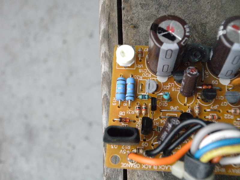

Wenn man die vier von außen zugänglichen Schrauben entfernt, kann man
den Boden abnehmen und blickt auf die Lötseite der Platine. Die
Primärseite ist mit einer dicken gewinkelten Kunststofffolie abgedeckt.
Nach Lösen der einen kurzen Schraube in der Ecke der Platine kann man
die ganze Platine vom Kaltgerätestecker weg schieben und nach oben
anwinkeln, um sie abzunehmen.
Innen befindet sich zentral über dem Trafo ein Blechwinkel, der
gleichzeitig als Kühlkörper dient.

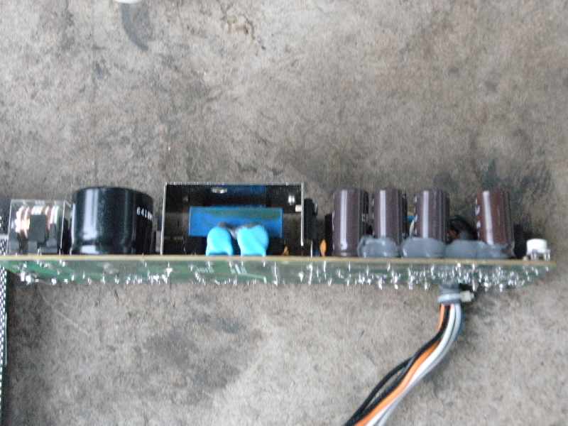

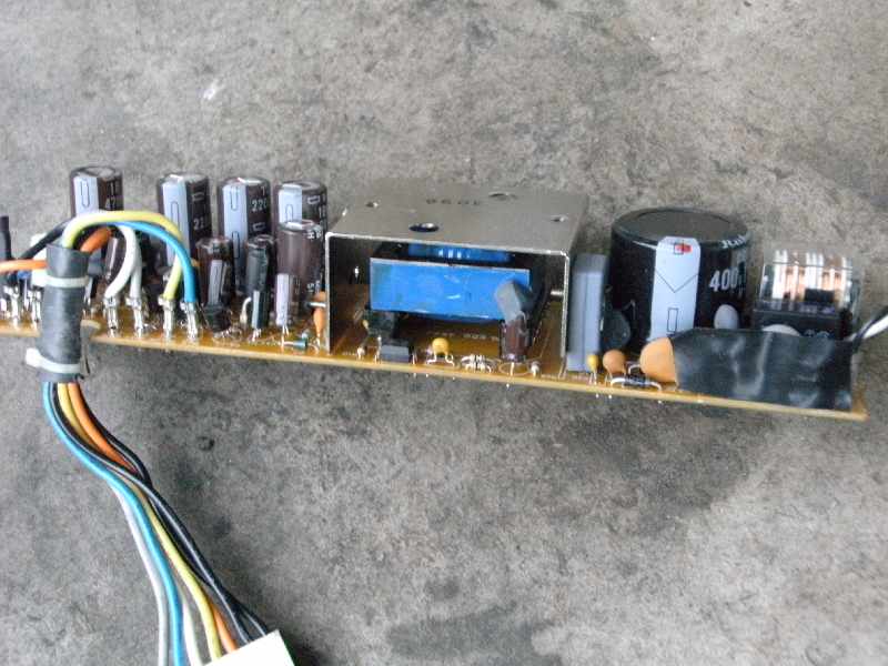

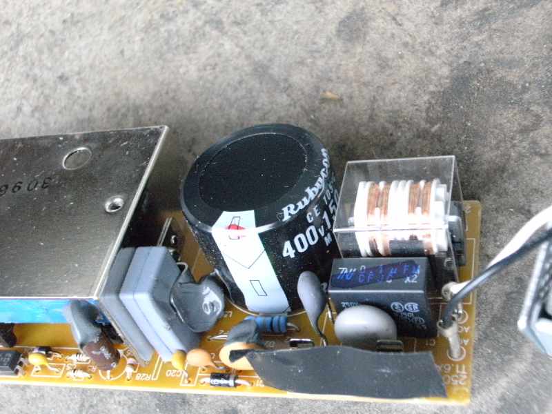

Zur Primärseite kann ich nicht viel berichten. Ein in eine
Kunststoffhülle gesteckter Transistor oder IC scheint zur Kühlung
isoliert am Kühler angeklemmt zu sein. Vom Netz geht es über eine
stromkompensierte Drossel über den Gleichrichter zum 150µF/400V-Elko.
Drei Kondensatoren zur kapazitiven Kopplung prim/sek und ein Optokoppler

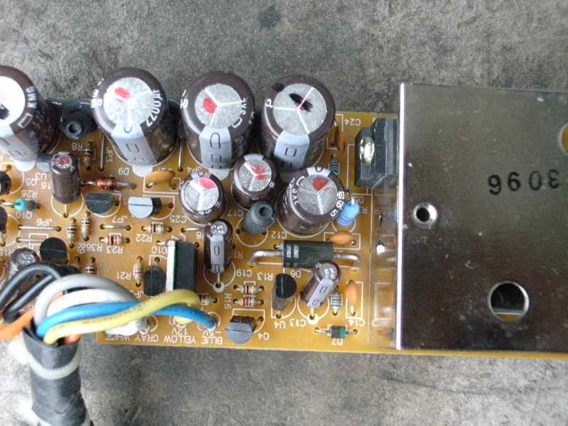

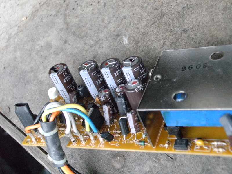

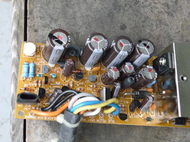

über die Isolationsgrenze. Auf der Sekundärseite befindet sich für den
5Volt/3,7A-Ausgang eine Doppeldiode, die am Kühler befestigt ist. Dazu
gehören noch vier Elkos 2200µF/10V. Mittels des Potis läßt sich die
5V/3,7A von 4,8V ... 5,5 V verstellen. Zwei paralle geschaltet
Widerstände wirken als Shunt.
Für den 12V-Ausgang ist eine dicke ungekühlte Diode eingebaut. Sie
könnte ein 3A- oder 5A-Typ sein. Angeblich soll der 12V-Ausgang nur 0,6
A können,
allerdings ist der nicht strombegrenzt und bringt viel viel mehr Strom.
Nach der Diode kommt ein 470µF/25V-Elko, dann eine Drossel, 2 mal
220µF/25V und diverse Transistoren, davon einer im TO220-Gehäuse.
Für den -5V-Ausgang ist ein zierliche kleine Diode eingebaut, danach
100µV/10V und weiter hinten nochmals so einer.
Der Trafo hat also drei Ausgänge. Es finden sich etwa 10 Transistoren.

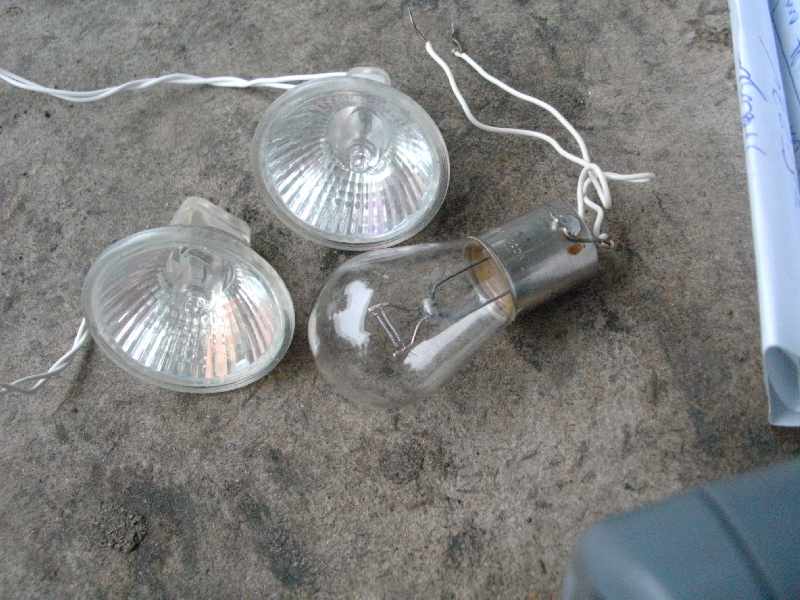

Verwendete Messmittel:
- einfaches Multimeter
- Finger als Themometer mit akustischer Ausgabe
- 2 Glühbirnen 12V/14Watt und 1 Glühbirne 12V /40 Watt als Belastungen

- Falls man die 40 Watt-Birne an den 5V-Ausgang schaltet, läuft das
Netzteil weder an, noch läuft es weiter, falls es bereits an ist.
  Der Kurzschluß durch die kalte Glühlampe läßt das Netzteil abschalten.
Erst nach etlichem Minuten ohne Stromzufuhr läuft es wieder an.
- Falls man die 40 Watt-Birne an 12V schaltet, leuchtet sie hell auf,
falls die 5Volt orange mit einer oder zwei der 14Watt Lampen belastet
ist.
- Falls man nur am 12V-Ausgang die 12 V-14Watt Birne dran hat, erhält
sie nur 6 Volt.
    5V/3,7A-Ausgang orange    12V-Ausgang gelb
    _____________________    ________________________
    2 x 12V/14 Watt Birnen  und  12V / 40Watt-Birne
    5,27V       und  11,8V    <<-- gut oder?

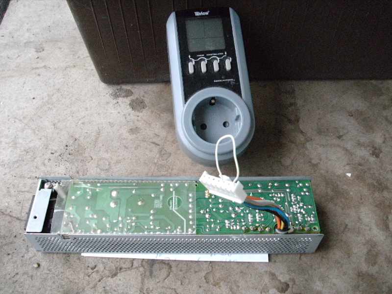

Hallo nochmals,
inzwischen ist mein Tevion "Präzisions" - Wirk-Leistungsmessgerät aus
dem Urlaub zurück erschienen und ich konnte damit einige Messungen der
primärseitig dem Netz entnommenen Leistung duchführen. Das Gerät ist bei
geringen Leistungen (< 100W ) recht ungenau und die Anzeige schwankt oft
um 3..4 Einheiten. Trotzdem zeigt es plausible Werte an.

Primärseitige Wirkleistungs-Messung am  SPEC7188B mit unterschiedlichen
Belastungen:
(Der 12V -Ausgang bringt nur dann 12V, wenn der 5V-Ausgang wenigstens
gering belastet ist, sonst 6V. Die sekundären Leistungen sind nicht
gemessen, sondern nur der Leistung der Birnen zugeschrieben. )
