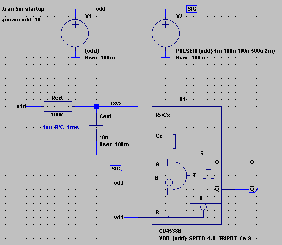

von haptonic (Gast)
Tut mir leid, dass ich mich da einfach so anhänge, aber eine Frage quält
mich jetzt.
Ist es normal, dass die digitalen Funktionen so langsam sind? Ich habe
damit noch nicht sehr viel gemacht.
Es funktioniert zwar wie erwartet aber für 5ms braucht es mit
CD4000.lib   Total elapsed time: 357.294 seconds.
CD4000_v.lib Total elapsed time: 388.308 seconds.
Die CD4000.lib ist von

von Helmut S. (helmuts)
Da gibt es einen "Trick" um es ganz schnell zu machen wenn man größere
Zeitkonstanten hat.
Gib mir mal deine Schaltung (.asc, .asy, .lib). (Hier anhängen.)
Helmut
Einfach bei dem Monoflop "tripdt" von 5e-9 auf 5e-6 hochsetzen.
VDD={vdd}  SPEED=1.0  TRIPDT=5e-6
Helmut
von haptonic (Gast)
Mit dieser Info habe ich jetzt auch die Anmerkung in der Hilfe
wahrgenommen.
Ist vermutlich so wie mit Bedienungsanleitungen - sobald ich weiß wie
ein Gerät funktioniert, verstehe ich die auch.
Danke
