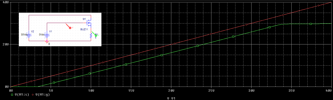

ich hab jetzt einfach mal versucht den BUZ in den Pluszweig zu hängen.
die folge ist, dass an meiner Last immer ungefähr 2/3 der gate spannung
an liegen.. Im anhang ein minimal beispiel.

von Lurchi (Gast)
Die Schaltung oben hat das Problem, dass über den Differenzverstärker
für die Spannung immer etwas Strom in Richtung GND fließen kann. Da
braucht man also so etwas wie eine Grundlast und kommt trotzdem nicht
ganz bis 0. Da hat die Schaltung mit fliegender Hilfsspannung Vorteile.
Die Schaltung ist nicht so einfach stabil zu bekommen, aber auch nicht
so unmöglich. Die Schaltung mit dem schwebenden Hilfsnetzteil für die
Regelung ist von der Stabilität her sehr ähnlich. Die klassische
Schaltung mit Emitterfolger ist da ggf. etwas gutmütiger, aber auch
nicht so viel - auch ein Emitterfolger kann schwingen. Die Anordnung als
Emiterfolger geht noch relativ einfach, solange der OP den Spannungshub
schafft, also bis etwa 30 V.
Die Größenordnung der Kondensatoren von 1 nF kommt so etwa hin. In der
Regel fängt man etwas mit etwas größeren Kondensatoren an, reduziert
dann, bis es gerade schwingt und vergrößert dann vom kritischen Wert um
etwa den Faktor 2-4.
Die Auslegung für die Kondensatoren ist genau der Punkt, den man gut mit
der Simulation überprüfen kann. Bei einer sehr schnellen Regelung muss
man aber aufpassen, reale Modelle zu nehmen und z.B. auch parasitäre
Induktivitäten mit zu berücksichtigen. Neben dem Kandensatoren an den
OPs braucht man meist auch noch eine Kapazität am Ausgang.
von MaWin (Gast)
Marc S. schrieb:
> sowas in richtung abblock kondensatoren oder wo genau meinst du?
> ersteres habe ich nicht mit in die simulation gepackt weil das ja ideale
> spannungsquellen sein sollten, kommt aber später dran
Abblocken tut man eben nur so wenig wie man muss mit einem Elko am
Ausgang, denn je mehr Kapazität dort ist, um so langsamer wird das
Netzteil. Der Regler davor darf nur noch langsamer regeln, sonst führt
das zu Überschwingen und Oszillation. Also bremst man den Regler so weit
wie nötig durch einen kleinen Kondensator vom Ausgang zum -Eingang.
Natürlich passt man das experimentell oder durch Berechnungen nach
Grundlagen der Regeelungstechnik an den Regler an.
> Letzteres könnte ich mit einer negativen versorgungsspannung beheben
> oder?
Könnte, aber das löst noch nicht das Problem des Stromflusses. Dazu
braucht man echte Instrumentenverstärker. Besser als die sind jedoch
Stromspiegel und Spannungsspiegel, so was wie
http://www.linear.com/product/LTC6101
> bezieht sich das nur auf den FET nach der last oder gilt das allgemein
> für meinen aufbau?
Dein (erster) Aufbau HAT den FET nach der Last.
Bei so wenig Grundkenntnissen über Bauteile brauchst du mit dem Entwurf
eines eigenen Labornetzteils noch nicht mal anfangen.
