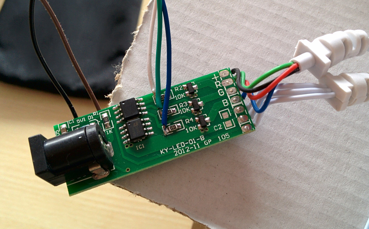

Hi, ich hab mir sowas selber gebastelt.
War gar nicht so schwer:
 - Die original LED-Steuerung abhor ich mit einem Arduino versehen, der
direkt die MOSFETS ansteuert (minimal-invasiver Eingriff in die
Schaltung) ;-)
- Dem PC Gegenüber gibt sich der Arduino als virtueller COM-Port aus
(per USB).
- Ein einfaches C# Programm spielt die MP3 ab, und sendet per COM-Port
die Farbinfos an den Arduino. Libs zur Audio-Analyse gibt es
verschiedene...
Postiver Nebeneffekt:
Man kann auch leicht andere Ansteuerungen realisieren:
 - Manuelle Einstellung der Farben/Effekte
 - "Ambilight"
 - usw.
(Firma: Q3) #4109455

@Boris P.
Du hast den Controller von nem normalen RGB Strip also aufgemacht und
bist direkt drauf?
Hab mal so'n Controller aufgemacht, wollte die Signale extern dort
einspeißen um die Farbvorgabe zu bestimmen habs aber im Endeffekt nicht
versucht weil ichs nicht kaputt machen wollte.^^
> bist direkt drauf?
Genau, die sind ja recht simpel aufgebaut. Und wenn man ihn doch kaputt
macht gibt es im Netz Ersatz für wenige Euro. Das Risiko ist also gering

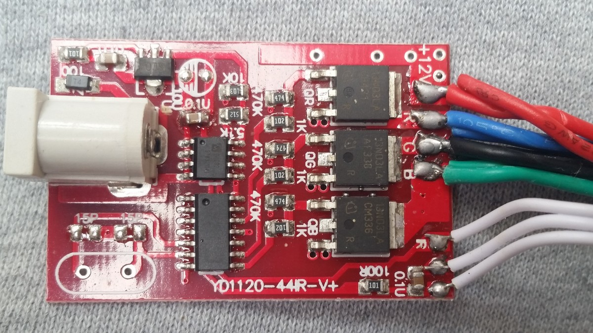

Sven M. schrieb:
> Könntest evtl 'n Bild machen von Deinem Kunstwerk bzgl Controller wo du
> dran gegangen bist?:D
Siehe oben. Vom Power-Connector zweige ich die 12V zur Versorgung ab.
An den Ausgängen des Controllers (genauer: an den Widerständen, da mehr
Lötfläche) habe ich dann die RGB-Kabel angelötet.
Leider hatte ich keine Rote Litze mehr, daher musste weiß herhalten ;-)
Und die Farbinfos bestehen aus unterschiedlichen Spannungen?
Bei mir sieht der Controller n bisschen anders aus
3x 13N03LA Transistoren
Das 24C02 müsste das Eeprom sein.
Der Prozessor daneben hat leider keine Beschriftung...
