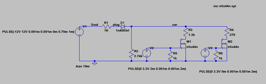

ich habe ein PWM-Signal welches folgende Pegel haben kann:
12V ; 9V ; 3V und -9V mit 0V als Bezug das Tastverhältnis der Pulsweite
enthält die Information über einen Ladestrom, der Protokolliert werden
soll.
Nun suche ich eine Möglichkeit diese amplitudenvariable PWM in einen für
den Raspberry Pi B+ Pegel zu stabilisieren (3,3V).
1. Ein einfacher Spannungsteiler fällt ja schonmal Flach
2. Spannungsregler, könnte wegen der negativen Spannung Probleme
bereiten
3. Spannungsmessung am RC-Glied wird auch nicht funktionierne, da sich
die Spannung ja nach dem Pegel richtet.
4. OPVs als Komperatoren und daran ein RC-Glied mit AD-Wandler? Bleibt
dann nur die Frage, wie man die Spannungen erzeugt.
Gibt es spezielle ICs, die ein PWM signal Pegelunabhängig auswerten und
über einen Bus übertragen können?
Hat hier jemand eine Idee, oder schon mal mit sowas zu tun gehabt?

Gast #4109233
das ist ja mal ne lustige Sammlung von Pegeln.
Du könntest zwei Optokoppler parallel betreiben. Na ja, die Ausgänge
parallel (um die 3,3V für den Rasb Pi zu schalten). Die Eingänge
antiparallel (damit sowohl -9V als auch +12V zum Durchschalten führen).
Evtl findest du auch gleich einen OK mit antiparalleln LEDs am Eingang,
dem die Polarität des Eingangssignals egal ist.
Der Strom zwischen 3V Ansteuerung und 12V Ansteuerung würde natürlich
stark unterschiedlich sein (fast ein Faktor 10), aber wenn du das 12V
Signal etwas belasten darfst und wenn ein OK für deine PWM schnell genug
ist, kämst du so ohne Hilfsspannung aus.
OP #4109882
ich habe noch einmal die Spezifikation nachgeschlagen. Die Pegel sind
12V ; 9V ; 6V, 3V und -12V. Es handelt sich dabei um ein Pilot-Signal
eines J1772 Steckers(1kHz; -+12V). Die Anderen Pegel kommen dadurch
zustande, da das E-Fahrzeug den Pegel runterzieht um seinen Status zu
übermitteln.

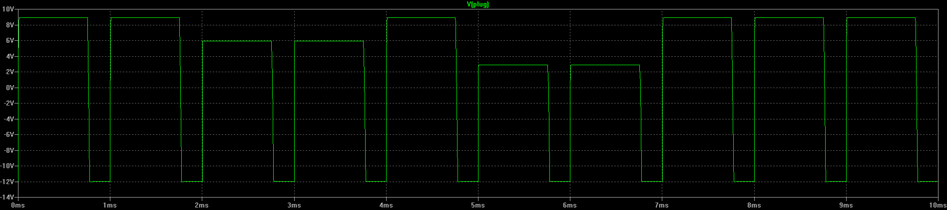

OP #4113095
ich habe etwas rumgebastelt und die Grundschaltung nachgebaut, sowie 2
MOSFETs zum Umschalten der Pegel eingefügt. Die Simulation sieht ganz
gut aus. Jetzt hab ich nur ein Problem damit einen Passenden Komperator
zu finden und die richtige Stelle, ohne, dass die spannung darunter
leidet.
Alex
OP #4117361
ich habe jetzt eine Schaltung entwickelt und simuliert. In der
Simulation sieht alles gut aus, ich hätte aber gern ein paar Meinungen
dazu. Die Filterschaltung funktioniert, aber ich glaube, da werd ich
nochmal mit MatLab drüber gehen zum Optimieren. Den ADC an stelle de
100k Widerstands am schluss habe ich noch nicht eingefügt.
