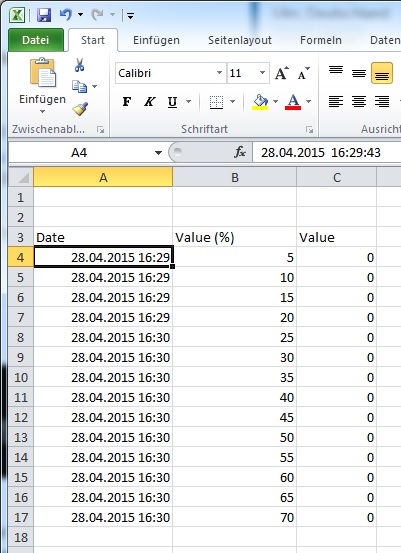

ich erstellte mittel C++ Code eine CSV-Datei. Diese soll später mit
Excel geöffnet werden.
Das funktioniert auch soweit, aber (siehe Bild) das Format des Datums
wird ohne Sekunden in den den Zellen A4 bis A17 angezeigt. Jedoch im
Funktionsfeld sind die Sekunden vorhanden.
Natürlich könnte man auch hingehen und einfach das Format über das
Excel-Format Menü ändern.
Ist es möglich über die CSV-Datei das gewünschte Format mit zugeben?
Gruß,
Peter
Kurze Antwort: Nein.
Alternativen:
1)
Excel als ODBC/OLE-Datenbank verwenden. Dann hat man zumindest
spaltenweise einen gewissen Einfluß darauf, wie Excel die Daten
interpretiert. Ist aber auch dann immer noch etwas "tricky".
2)
Excel selber als OLE-Objekt verwenden. Damit hat man die volle
Kontrolle, aber muß den Code dann auch an jede drecksverschissene
Excel-Version neu anpassen, weil Winzigweich mal wieder irgendein Detail
geändert hat, und sei es auch nur die verdammte Versionsnummer der
benötigten COM-Objekte...

Dann ist es vielleicht noch einfacher, auf odf zu setzen
http://de.wikipedia.org/wiki/OpenDocument
wird mittlerweile auch von MS-Office verstanden, wenn auch mit etwas
eigener Auslegung. Darum vielleicht am Besten mit Excel ein Muster
speichern und mal den Inhalt anschauen. ODF ist ein ZIP-Archiv, in dem
im Wesentlichen eine "content.xml" steht, die für Menschen deutlich
besser lesbar ist, als die proprietären MS-Formate...
