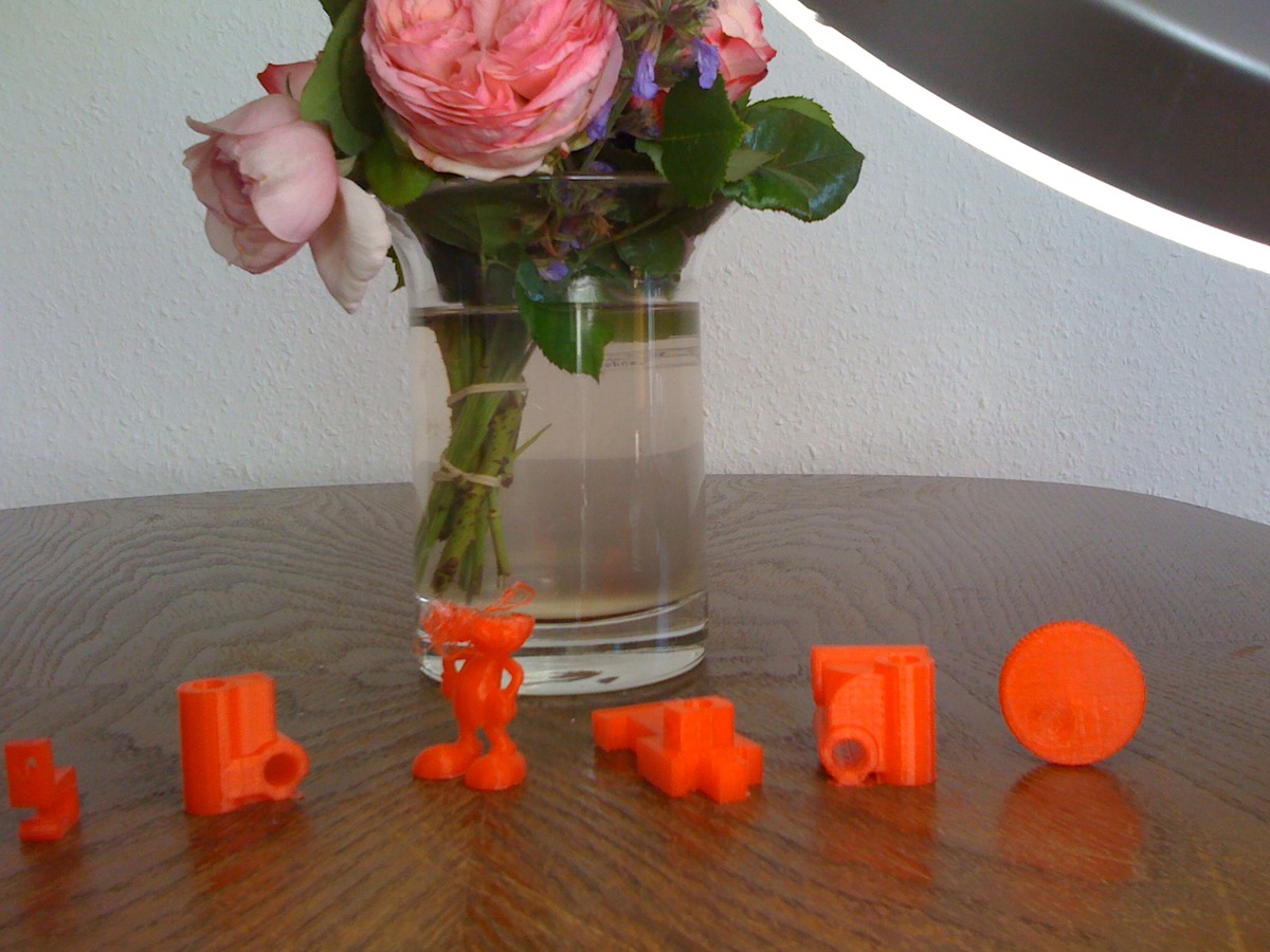

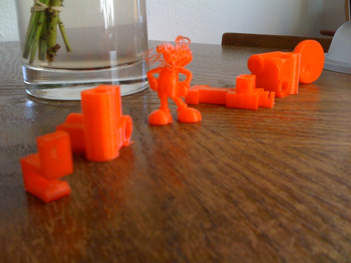

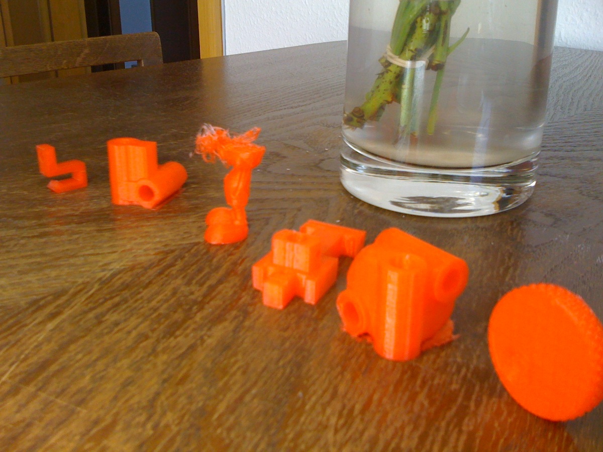

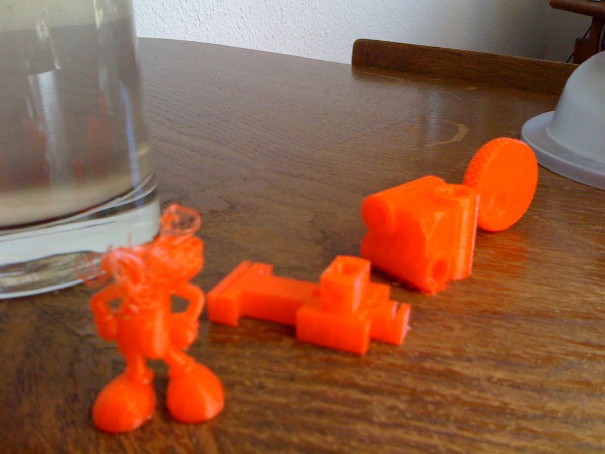

Bilder anbei. Die Blumen sind echt. Die Mikey Mouse war der erste
Versuch ohne richtige Bodenhaftung.
Als Alien geht sie doch noch durch :-)
Ansonsten sieht das doch schon recht gut aus.

O.k. die Mikey Mouse sieht noch etwas verstrubelt aus.
Ich wüde gerne mal die Ghäuse in scharfer Nahaufnahme sehen, die Du
druckst,
weil ich für Gehäuse/ kleine Verguß- Module auch einen Drucker
anschaffen würde, wenn die Qualität brauchbar ist.

'Brauchbar' ist ein ziemlich relativer Begriff. Der passt aber ganz gut
zu meiner Kamera: Die ist wenig brauchbar und unscharf bei Nahaufnahmen,
leider.
Was ich dir aber sagen kann:
- Man spürt das die Oberfläche rau ist (im Micrometerbereich)
- Das sieht man aber nicht
- Es kann passieren, dass äusere Rundungen eben nicht immer ganz rund
sind (das Material kühlt unterschiedlich ab). Das ist aber eigentlich
auch nur eine optische Frage. Die Bohrungen, die Du siehst - ich nenn
das mal innere Rundungen - sind gut.
