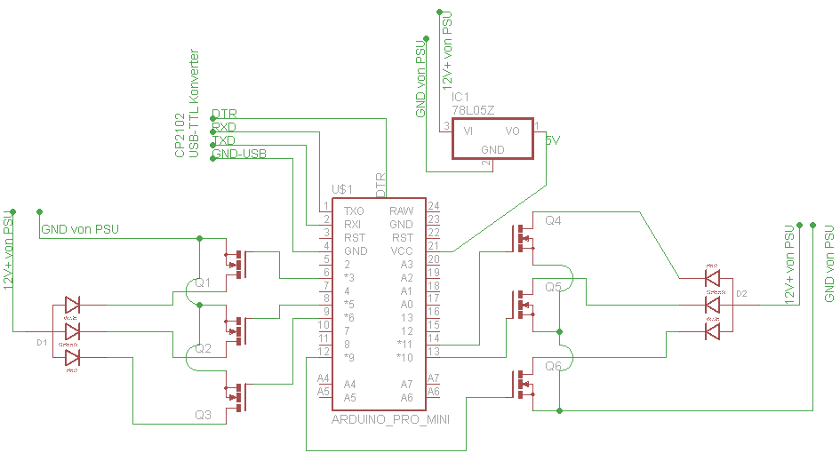

Ich habe vor die Beleuchtung für einen Casemod  über einen Arduino
(Nachbau) zu steuren und wollte mal fragen ob mein Plan so funktionieren
könnte, bin etwas unsicher irgendwas zu übersehen.
(Bin eher ein Elektronikanfänger aber versuche dazu zu lernen)
hier der verwendete Mikrocontroller und TTL Konverter:
http://www.amazon.de/gp/product/B00PLD3E1S?psc=1&redirect=true&ref_=oh_aui_detailpage_o02_s00
http://www.amazon.de/gp/product/B00AFRXKFU?psc=1&redirect=true&ref_=oh_aui_detailpage_o03_s01
Die prinzipielle Steuerung habe ich bereits ausgetüftelt: 2 getrennt
gesteuerte RGB-LED Gruppen (eine besteht aus 4stk 12V LED Strips, die
andere aus 8-12 RGB-LEDs mit Vorwiederständen), je 3PWM-Pins steuern
12V-Versorgung über MOSFETs. Evtl noch 4 weiße LEDs (mit
vorwiederständen) an digitalausgängen des Arduino also 5V versorgt.
Der USB/TTL Anschluss mit dem internen MB-USB Header verbunden werden,
wird also auch von dort mit Strom Versorgt. Da die USB Anschlüsse bei
ausgeschaltetem PC jedoch noch immer versorgt sind wollte ich den
Arduino über das Netzgerät versorgen das er auch wirklich aus ist. Also
die V+ Leitung des Adapters einfach nicht verbinden nur gnd und die
Kommunikation.
Das ganze soll über einen Molex/Sata Anschluss des Netzteils versorgt
werden dieser würde zwar 5V bieten, habe mir jedoch sagen lassen das es
hier Probleme geben kann bei geringer 5V Last. Also alles an 12V denn da
hängen auch 2 Festplatten und eine SSD dran also sicher nicht zu wenig
Last. Also 12V->5V mit einem 78M05 Spannungsregler (500mA).
auf den Spannungsregler würde maximal die Mast vom Mikrocontroller und 4
LEDs kommen max~200mA die restlichen LEDs gehen über die MOSFETS direkt
auf die 12V Leitung ~24x20mA=0,48A
Kann das so hinhauen? oder sehe ich hier irgendwas falsch? hoffe jemand
ist so nett und kann mir helfen!

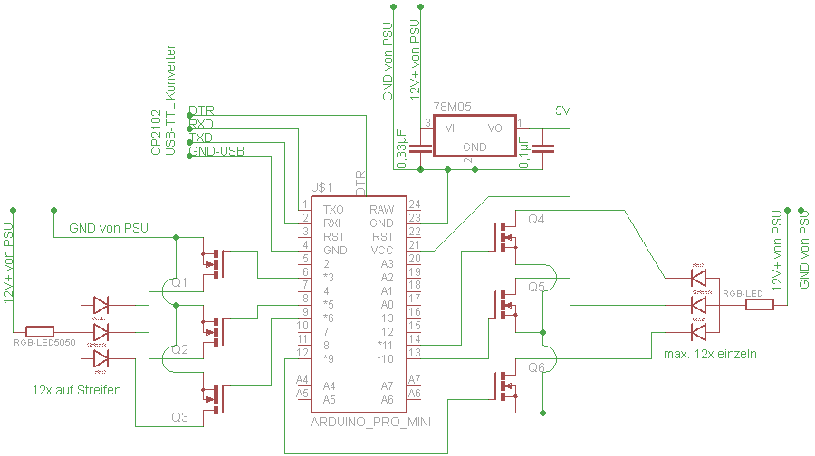

OP #4111006
Hoffe das diese Schaltung "schön" genug gezeichnet ist, hab das Programm
noch nicht so ganz verstanden.
also der CP2102 wird durch USB vom MB versorgt, ist aber nur mit gnd und
datenleitungen zum arduino verbunden, der Rest läuft alles übers
Netzteil an der 12v leitung
wenn der pc aus ist sollte die 12v Leitung aus sein, ob der USB dann
Strom hat ist egal (schlimmstenfalls zieht der cp2102 bischen Strom)
#4111240
Verwendest du das nackte ATMEGA 328 IC, oder einen Arduino Clone (Pro,
Mini, Nano...) was auch immer?
Bei einem nackten IC fehlt noch ein 10n Keramikkondensator und ein
kleiner Elko 47µ direkt am IC. Power On Reset mit 100n KerKo gegen Masse
und 10K gegen +5V runden das Ganze ab. Ein Quarz ist bei der Nutzung der
seriellen Schnittstelle sinnvoll. Die FET's sollten Logic Level FET
sein, z.B. IRLZ24, 34 oder 44 oder das Selbe als IRLIZxx.
Wozu brauchst du eigentlich die serielle Verbindung? Willst du später im
Betrieb ein anderes Programm flashen? Ansonsten kannst du dir die
serielle Verbindung auch sparen. Habe so schon etliche Standalone
Projekte realisiert. Mit einem USBasp Programmer langt ein ISP Header,
um mal das Programm anpassen zu können. Dann kann man sich den
Bootloader sparen. Ok, einmal zum Fuses setzen braucht man ihn, der
Bootloader wird dann beim ersten Proggen wieder überschrieben.
Es gibt aber auch Bootloader für 8 MHz internem Oszillator, damit man
auf den Quarz verzichten kann.
OP #4111894
Danke für eure Antworten!
bin grade schon auf ein zwei "Versäumnisse" drauf gekommen, das sind
natürlich nicht einzelne RGB-LEDs sondern eine Seite sind die
LED-Streifen mit 12 Parallelen 5050 LEDs (mit Vorwiderständen; á 20mA)
die andere Seite sind max. 12 parallele einzelne RGB-LEDs
(im Schaltplan korrigiert)
@Hubert G.: genau genommen habe ich einen 78M05 (in smd Bauform, habe
den in eagle nur leider nicht gefunden) wo/wie/warum brauche ich da noch
Kondensatoren (zur Glättung?)? Hätte aber evtl noch sowas wie einen
L78S05CV gekauft damit ich ihn leichter verlöten kann als den smd.
GND verbinden hatte ich vergessen, aber ist USB GND und PSU GND nicht
sowieso gleich/verbunden?
@Gerald B.: ist ein ProMini nachbau (steht aber sogar Arduino drauf).
Flashen im laufenden Betrieb sollte schon möglich sein, müsste aber
eigentlich nicht permanent verbunden sein, doch was müsste ich dann beim
anstecken im laufenden Betrieb beachten? gnd verbinden/nicht
verbinden,...?
was meinst du mit den FETs? habe in eagle keine anderen gefunden und die
nächstebesten n-kanal genommen, hätte beim Elektronikmarkt mit C einfach
6x STP16NF06L geholt (habe ich aus einem Tutorial entnommen).

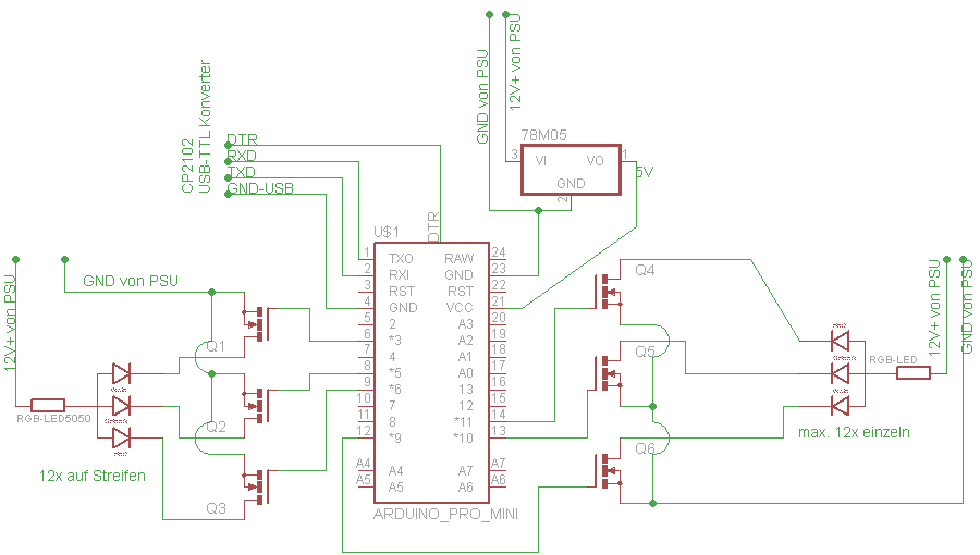

#4111927
Guck mal zu deinem FET ins Datenblatt, bei wieviel Ugs er richtig
aufmacht. Bei einem ausgewiesenen Logic Level FET sind das 5 oder gar
3,3V. Das bedeutet, das du eben mit dem Logikpegel eines mit 5V oder
3,3V versorgten Arduino den FET garantiert aufgesteuert bekommtst. Alte
"Wald und Wiesen FET" machen das erst bei 7-12V. Bei ein paar 100 mA
spielt das noch keine Rolle, aber wenn du Ströme im 2 stelligen Ampere
Bereich schalten willst, dann kann der falsche FET sich schon
stinkenderweise verabschieden ;-)
#4112285
Bruno G. schrieb:
> ah danke für die aufklärung ein IRLZ24 wäre also das richtige hier wie
> du schon vorher geschrieben hast? finde mich in den datenblättern noch
> nicht 100% zurecht
Ich habe mal das Datenblatt zu dem von dir verwendeten FET verlinkt.
http://www.st.com/st-web-ui/static/active/en/resource/technical/document/datasheet/CD00002848.pdf
Hattest Glück, der passt. Seite 2 unter Electrical Characteristics
On wird's interessant: Vgs(th) Gate Threshold Voltage max. 2,5V
bedeutet, das Teil ist je nach Exemplarstreuung bei spätestes 2,5V
offen.
Damit bist du bei 5V mit deinem Arduino dicke auf der sicheren Seite.
Es hat eben jeder so seine Lieblingsbauelemente, die man ständig
verwendet ;-)
#4112301
Schau ins Datenblatt, die Kondensatoren sind zur Unterdrückung der
Schwingneigung. So nahe wie möglich am Regler anzubringen.
Wenn das NG extern ist, sind die GND nicht verbunden.
OP #4112375
also so meinst du, achso der Kondensator "lässt nur schwingende Anteile
durch" die gehen damit gleich gegen gnd? verstehe ich das richtig?
ist die gleichgerichtete 12V Spannung vom PC Netzteil nicht glatt genug?
damit werden normal die hdds etc betrieben?
folgendes nur zur weiteren Verständnis: ist das dann nicht fast wie eine
art "kleiner" Kurzschluss der schwingenden Anteile? bekomme ich da nicht
Probleme im Netzteil?
das ng ist das interne PC Netzteil und der usb ist der interne usb
header am mainboard, die sollten doch intern verbunden sein oder steh
ich hier voll auf der Leitung?

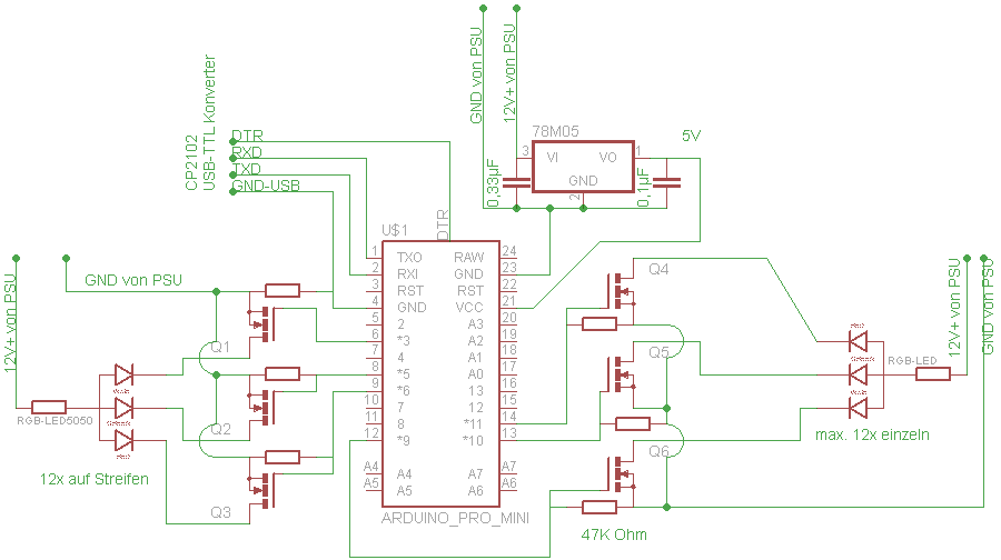

OP #4113036
So also hier noch eine aktualisierte Version des Schaltplanes, die
Schaltung und Größe der 2 Kondensatoren habe ich direkt aus dem
Datenblatt genommen
@ProMini: habe im Arduino Forum den Tipp gefunden das der pro mini
Nachbau den ich habe einen schwachen Spannungsstabilisator hat und
besser mit 5V betrieben werden sollte.
#4113062
Noch nicht ganz ideal, dass die Gates der FETs floaten, während der
Controller initialisiert (hier halb so wild, sehr kurzes Zeitfenster)
oder während des Programmierens oder wenn du mal Code flashst, der die
Ausgänge gar nicht aktiviert. Ich würde da noch einen Satz Pulldowns
spendieren. Von jedem Gate z.B. 47k nach GND. Oder was auch immer du ab
ca. 10k aufwärts parat hast.
OP #4113075
Danke gleich noch mal für all eure Hilfe!
(und das obwohl ich wirklich ein ziemlicher Elektronik-Depp bin)
@Malte: meinst du so? weshalb genau ist das notwendig? mit floaten
meinst du das die gate"position" nicht definiert ist beim flashen oder?
mit dem Widerstand wird dann die Gatespannung jedenfalls auf 0
"gezogen"?
#4113088
Richtig. Ohne definierten Pegel, also wenn der Pin, warum auch immer,
als Eingang und ohne Pullup konfiguriert ist
* bleibt das Gate zunächst auf seinem vorherigen Pegel geladen.
* nimmt es freudig alles auf, was da so an Rauschen eimstreut und das
ist im Computer eine Menge.
Dadurch
* gehen die LEDs munter an und aus. Das kann sub-1 Hz sein, gerne 50 Hz
oder sonst eine bunte Mischung.
* wird der FET ggFs ordentlich heiß, wenn dabei zu langsam umgeladen
wird und sich entsprechend ein hoher RDS ergibt. Je nach FET und Last
(LEDs) kann das sein Ende sein.
Das alles muss nicht passieren, aber kann. Und da sind die paar
Widerstände ein billiger Schutz gegen. Kein Signal vom Controller ->
LEDs aus.
