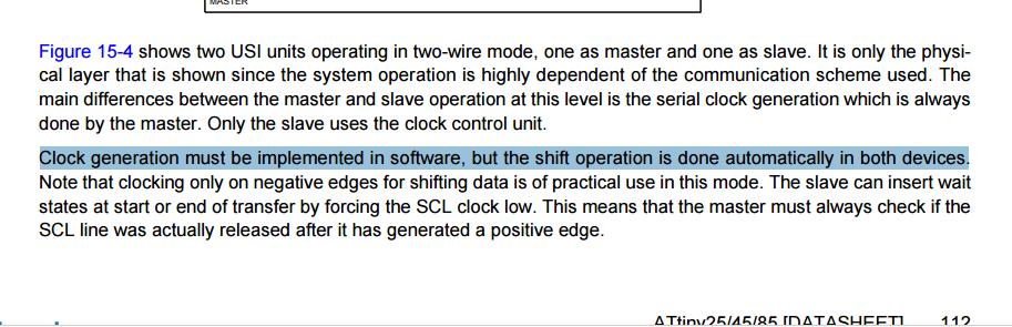

von epikao (Gast)
die Aussage siehe Bild auf Seite 112 vom Attiny Datenblatt verwirrt
mich!
von Peter D. (peda)
epikao schrieb:
> Also wenn ich ein Wert übergebe, wird dieser automatisch mit CLK und
> Daten richtig ausgegeben...
Weit gefehlt.
Das I2C ist sehr flexibel, daher muß man die verschiedenen Aktionen
(Start, Stop, ACK, Data) in der gewünschten Reihenfolge selber aufrufen.
Als Master kann man alle Aktionen mit 2 IO-Pins in Software machen.
Im Datenblatt des MCP4725 steht das I2C ganz ausführlich drin und was
man alles implementieren muß.
Das USI enthält nur rudimentäre Slavefunktionen: Start-/Stop-Erkennung,
Clock-Stretching, 8Bit Schieberegister.
von epikao (Gast)
nützt dieses USI überhaupt was?! Da schreibe ich lieber alles per
Software und kann die eigene PINs selber wählen. Zudem bin ich dann
sicher das es funktioniert...
inwiefern entlastet das integrierte USI den uP überhaupt?
