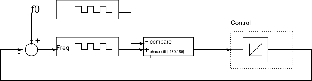

ich möchte 2 Systeme synchronisieren durch Vergleich der PWM.
Es gibt schon viele Threads mit diesem Thema,
aber in meinem Fall kann ich das zu regelnde System nur durch eine
Funktion SetFreq() regeln.
Ein direkter Eingriff (low-Level) in die PWM-Erzeugung ist nicht
möglich.
D.h. anhängig von der Phasen-Differenz muss man die Frequenz des Slave
erhöhen/erniedrigen.
(Ich kenne Regelungstechnik nur von Größen wie Spannung, Temperatur
usw., nicht aber von der Größe "Zeit")
Im ersten Anlauf habe einen einfachen I-Regler verwendet.
Es funktioniert zwar, aber die PWM vom Slave zappelt noch stark.
Wenn ich den Feedback schwächer mache, wird die PWM ruhiger, aber kommt
bei Frequenzänderungen nicht so schnell hinterher.
Gibt es dem Problem schon Musterlösungen?
Ich bin bei Google nicht fündig geworden.

Du hast dir das Bild des TE nicht mal angesehen, oder? Es sind
Rechtecksignale. Und vermutlich hast du dir auch nicht das Datenblatt
des CD4046 angeschaut, der digitale Phasenkomparator regelt auf 0° und
nicht auf 90°.

Ich habe mir ein paar Dokumente über PLL und Software-PLL (SPPL)
angeschaut,
aber meine Aufgabenstellung ist schon etwas anders.
Es gibt ein Buch über SPLL:
http://www.amazon.de/Phase-Locked-Loops-Simulation-Applications/dp/0071493751
Kennt das jemand?
Zurück zu meiner Anwendung:
In den ersten Loops ermittelt der Slave die Zeit zwischen 2 steigenden
Flanken des Masters, dann stellt er die Grundfrequenz f0 ein
(Arbeitspunkt) und regelt die Abweichungen aus.
Bei starker Rückkopplung folgt der Slave ganz gut, auch bei
Frequenzsprüngen, aber zappelt sehr unruhig.
Bei kleiner Rückkopplung ist der slave sehr ruhig/stabil, aber kann
Frequenzsprüngen des Masters kaum folgen.
Ich würde das ganze gerne theoretisch untersuchung, und Optimierungen,
z.B. von Ziegler-Nichols anwenden.
Messen tue ich zunächst die Zeitdifferenzen der Flanken.
Durch Division könnte ich das in
umrechnen (was auf 0 geregelt werden soll).
Einstellen (Stellgröße) kann ich aber nur die Frequenz.
Frequenzvorgaben wirken sich integriert auf die Phasendifferenz aus.
D.h. wenn ich einen PD-Regler verwende, dann erhalte ich in der
Gesamtwirkung einen PI-Regler?
von Falk B. (falk)
@ J. Wa. (nuernberger)
Keinesfalls. Du siehst das nur nicht ganz klar.
>http://www.amazon.de/Phase-Locked-Loops-Simulation...
>Kennt das jemand?
Das hatte ich mal vor über 15 Jahren in der 1. Auflage in der Hand.
War ganz gut.
Nicht so schnell. Dass sind viel zuviele Dinge viel zu oberflächlich
beschrieben. Allein das Thema Phasendetektor ist weitreichender.
Was heißt starke Rückkopplung? Großer Multiplikator zwischen
Phasenfehler und Frequenzeinstellung?
Logisch.
Ebenfalls logisch.
Hat damit nicht sooo viel zu tun. Zuerst muss man die PLL
regelungstechnisch simulieren, Frequenzgang etc. Dann sieht man auch
mehr.
>\Delta \phi
Muss man nicht. Ob nun normiert oder nicht normiert spielt hier kaum
eine Rolle.
Wie bei jeder PLL.
Nein.

von J. W. (nuernberger)
>>Aber mit einem uC stelle ich mir das sehr trivial vor.
>Und warum ist es dann noch nicht fertig und läuft zufriedenstellend?
Ich meinte, das Feststellen der Phasenabweichung (Phasendetektor) sei
trivial mit uC.
Den loop-filter (PT1 zwischen Phasendetector und VCO) richtig zu
konfigurieren ist nicht trivial, ähnlicher Aufwand wie beim CD4046, aber
nicht wirklich schwer.
(es gibt da Formeln zum errechnen von den R und C)
Ich muss dann Ki und Kp rausfinden und den PT1 entsprechend
programmieren.
Der CD4046 war da ein sehr guter Ansatzpunkt.
>>Die beiden Schwingungen müssen "ähnlich" sein (vllt. 1% Abweichung),
>>damit keine Aliasing-Effekte eine Rolle spielen.
>1% was? Phasenlage?
Frequenz. Beim Start messe ich die Periodenlänge und stelle die Frequenz
entsprechend ein. Damit sind die Frequenzen Master und Slave schon sehr
ähnlich. Im Hintergrund läuft das Messen der Periode weiter, und bei
Frequenzsprüngen wird der Arbeitspunkt verändert.

Sind die Signale gleich, ergibt sich ein Null-Signal.
Bei Phasenunterschiede ergeben sich Rechtecke mit der Breite der
Phasendifferenz.
So wie ich das sehe, hat dieses Differenzsignal keine Information über
Vorzeichen der Phasendifferenz.
Auf Bild Nr 6 des obigen Dokumentes ist folgender Zusammenhang
angegeben:
Das ist mir schleierhaft. Wie kann bei negativen Phasenunterschied der
Ausgang negativ werden?
Ich würde auf solche Formel kommen:
