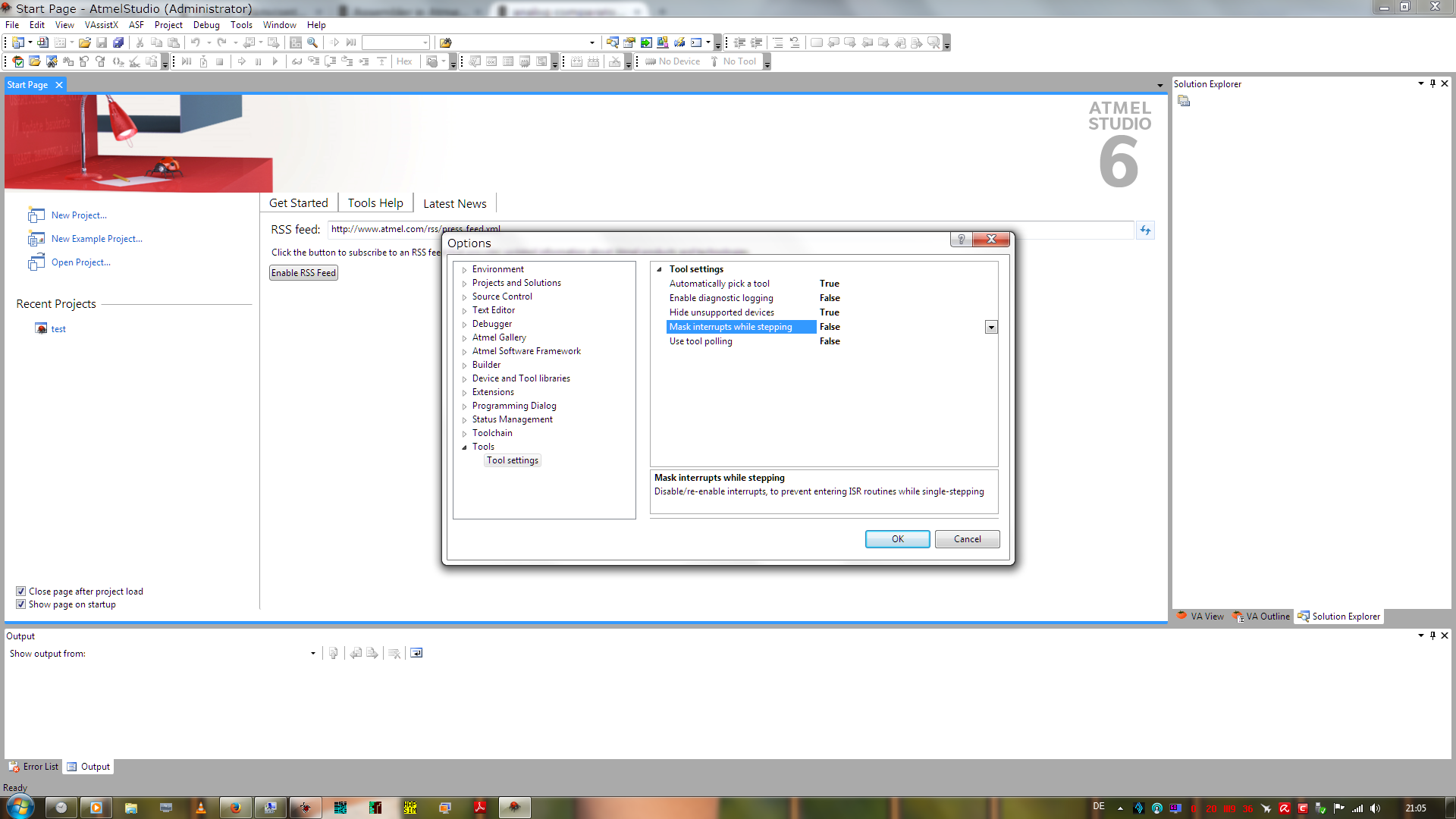

Gast #4110708
Alle Adressen(Register) die größer als 003F sind werden mit STS und
darunter mit OUT angesprochen. "REGISTERMAPPING"
Der OUT Befehl muss funktionieren da ACSR die Adresse 30Hex hat und
somit der OUT-Befehl massgebend ist.
John I. schrieb:
> Interessant ist warum die routine nicht abgearbeitet wird obwohl
> interrupt flag gesetzt und interrupts global eingeschalten sind.
wenn du das AVRstudio6 nutzt siehe Bild blaue Makierung entsprechend
ändern da sonst die INTS übersprungen werden
