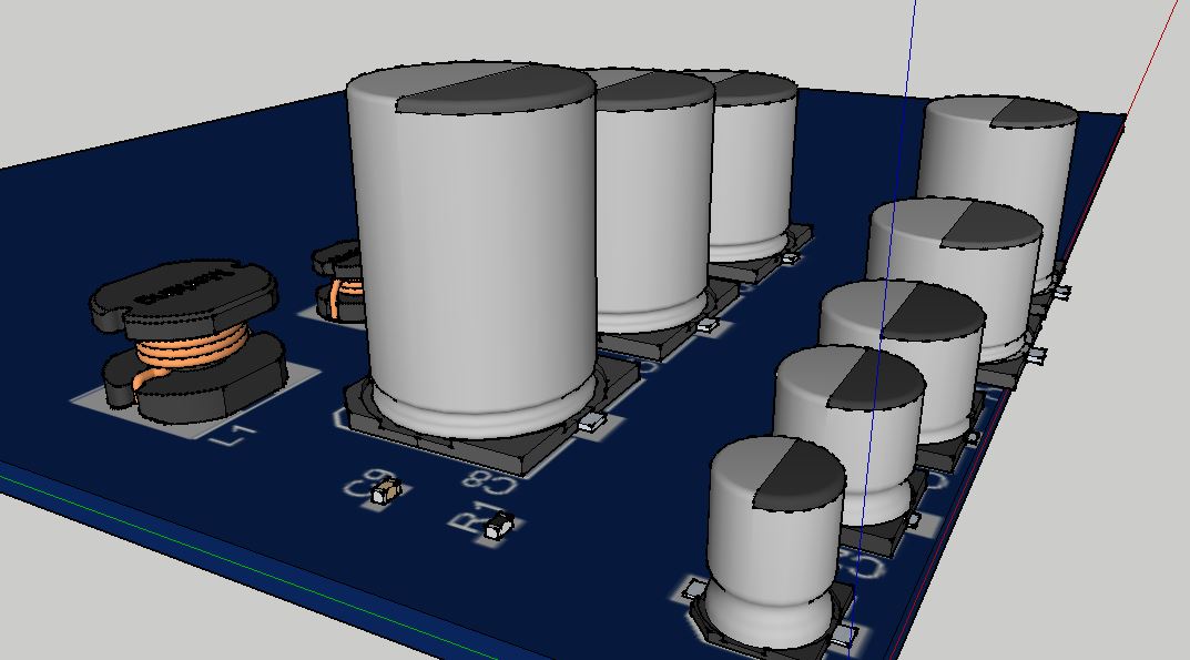

da ich schon eine Weile mit Eagleup arbeite und seit kurzem auch meine
Fähigkeiten beim Sketchup ausbauen wollte, entstand bei mir eine kleine
Lib mit Modellen, die die gegebenen etwas ausbaut. Leider antwortet
Jerome seit einigen Tagen nicht, deshalb hoffe ich, dass ich hier u.a.
auch richtig bin. Die Lib umfasst folgende Modelle:
IC:

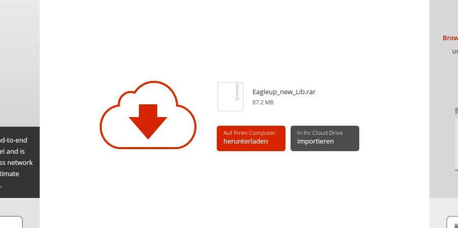

Das Paket liegt auf 2 externen Filehostern, einen direkten Link kann ich
leider nicht anbieten.
Nach Aufruf des mega-Links im Browser schaut es dann aus, wie im
angehängten Bild. Bei Uploaded läuft es über eine Buttonauswahl (free,
premium). Bei free ist danach ein Countdown und eine Captchaabfrage
zwischengeschaltet.
Wenn jemand eine weitere Alternative hat, nur her damit.

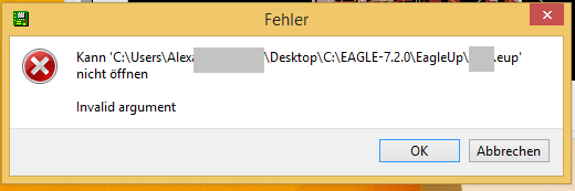

von Alex W. (a20q90)
Schade! Geht nicht!
Was macht er da bei Fehler2?

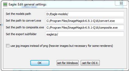

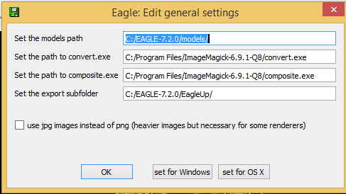

- Bei General Settings nach Aufruf der ULP im Eagle Boardview dann auf
"set for windows" + Versionsnummern anpassen. Meins schaut aus, wie auf
dem angehängten Bild
Die ULP im Boardview in Eagle ausführen, daraufhin wird eine *.eup -
Datei erzeugt. Diese mit der Sketchup Extension laden. Evtl. einen
heroglyphischen Dateinamen gewählt?

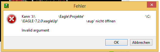

Hab jetzt die Datei auf den Desktop kopiert und die Verzeichnisse sehen
merkwürdig aus!

von Pete (Gast)
Imagemagic 32 Bit (Q8) oder 64 Bit (Q16)?
Womit versuchst du die eup-Datei zu öffnen?
Du öffnest Sketchup, klickst dort unter Erweiterungen auf "Import
EagleUP v4.5" und suchst dann die Eup-Datei. Dann sollte zumindest eine
leere Platine erstellt werden, wenn die 3D-Modelle nicht gefunden werden
oder eine bestückte Platine.
von Pete (Gast)
Edith:
Könnten auch Probleme mit Leserechten sein. Die eup-Datei mal direkt
aufs C -oder D - Laufwerk gelegt?
