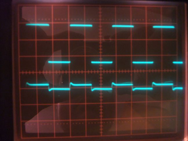

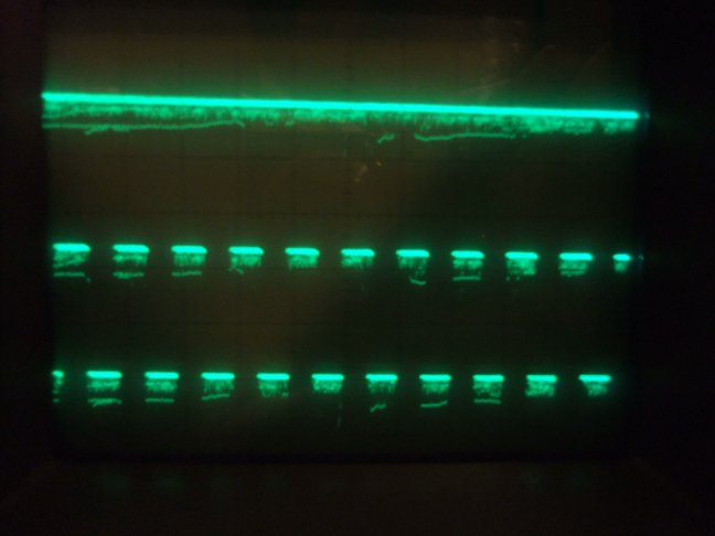

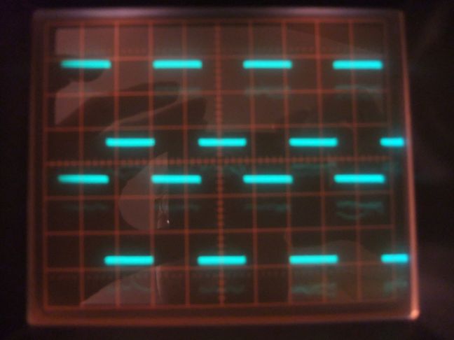

Hallo, mein PM3212 hat sowohl höherfrequente Aussetzer - wie auf den
Bildern - als auch niederfrequente, bei denen der gesamte Strahl um 2-3
"Kästchen" am Schirm wandert. Die X-Ablenkung scheint in Ordnung,
Triggern geht auf A oder B, Kanal A&B zugleich eventuell nicht.
Was ich bisher versucht habe:
-alle Bedienelemente 10-20 mal betätigt
-in Netzteil war einem 100nF Folienkondensator ein Bein abgerissen, den
habe ich ersetzt
-im Netzteil mal probehalber 2 Elkos abgelötet, Kapazität & ESR waren -
bei dieser Stichprobe - OK
-einige etwas angegammelte Trimmpotis mit Oszillin gesprüht & bewegt
-die gesockeltren Transistoren in der Nähe der Endverstärkers abgezogen
& an den Transistortester gehalten - keine Defekte
Bis hierher keine Änderung am Oszi.
Ich vermute, daß die Versorgungsspannung für den Endverstärker (ca.
+-180V) in Ordnung ist, da die X-Ablenkung nicht diese Sprünge hat.
Ich glaube, daß der Fehler beim Y-Endverstärker liegt, da der Fehler auf
beiden Kanälen gleich ist und das Triggern funktioniert. Im Bereich vom
Y-Endverstärker (falls ich das richtig identifiziert habe) sind keine
auffälligen Lötstellen oder angebratene Bauteile.
Hat jemand schonmal das Fehlerbild gesehen und wüsste was?
Ich könnte noch alle Elkos durchmessen; oder die Versorgungsspannungen,
was ich aber ungern täte (bisher hatte ich das Oszi nur entweder an oder
offen).

Ich hatte das mal bei einem Telequipment, dass einer der beiden Strahlen
zuerst zu zittern angefangen hat und nach einer Weile komplett
ausgefallen ist (war dann dauerhaft außerhalb des sichtbaren Bereichs).
Die Ursache war, dass einer der Endstufentransistoren des Y-Verstärkers
defekt war. Allerdings schien der im Transistortester einwandfrei und
verlor erst bei höheren Spannungen seine komplette Stromverstärkung. Um
das zu überprüfen, braucht man also entweder einen Kennlinienschreiber
oder muss einen kleinen Messaufbau machen.

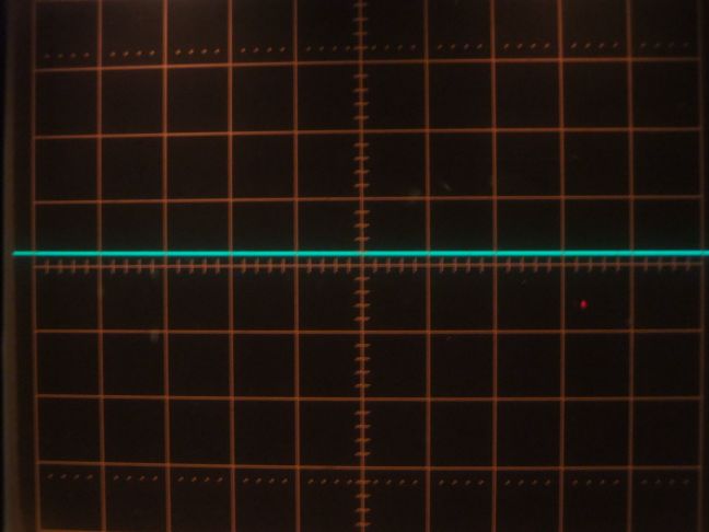

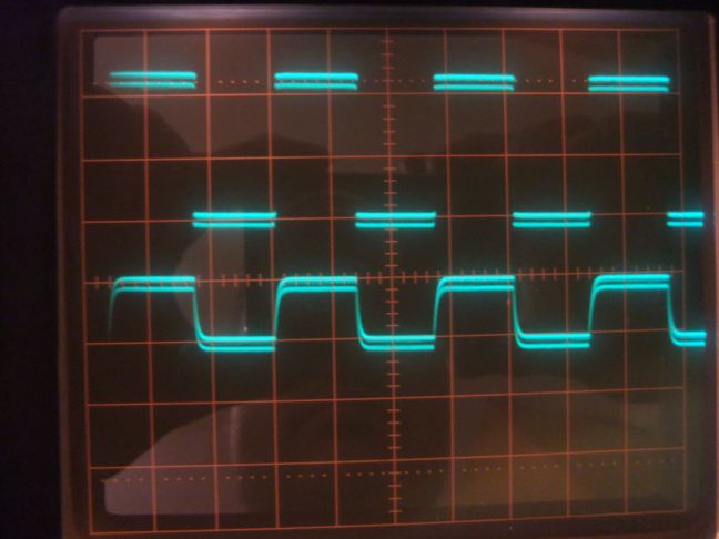

Das Strahlzittern in Y-Richtung gibt es mit dem Prüfgenerator, mit
internem Kurzschluss (Input-auf-Ground-Taste gedrückt) und mit externem
Kurzschluss.
Aber beim Ausprobieren ist mir zusätzlich aufgefallen: Kanal B hat -
intermittierend - Amplituden und Bandbreitenprobleme. Obige drei Bilder
entstanden mit für beide Kanäle identischen Einstellungen. Kanal A oben,
B unten. Meist liefert B das Bild wie auf Bild 3.

Die letzten Bilder sehen wirklich nach Schalterproblem aus. Das sich auf
den versilberten Kontakten bildende Silbersulfid ist verdammt hart, da
kannst du auch 100 mal schalten, das bringt nichts. Da hilft auch kein
Spray. Den Schalter musst du zerlegen und die Kontakte säubern.

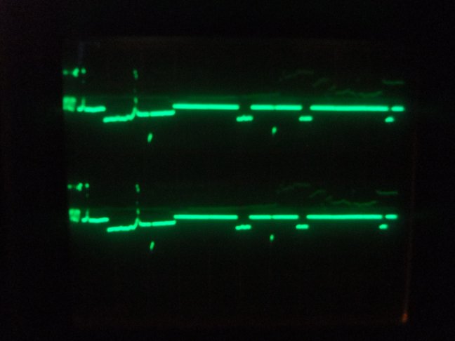

Dann habe ich mal die Y-Platten an der Röhre von der Schaltung ab- und
auf Masse geklemmt. -> Schöne scharfe Linie, kein Zittern. (s.Bild)
Wenn nur eine Platte auf Masse und die andere an der Schaltung hat,
taucht das Strahlgewackel wieder auf.

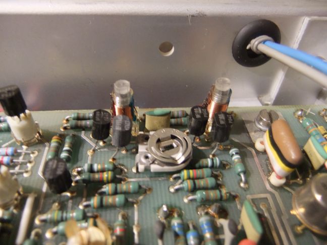

Bei den 4 Y-Transistoren des Endverstärkers vom Typ BF199 sieht einer
ein bisschen grauer aus als seine Kollegen (s.Bild), der ist auch für
einen Tausch dran - kann aber noch nicht sagen wann, sobald halt die
nächste Bestellung fällig ist. Der Grauton vom Transistor sieht aber
nicht bedenklich aus - wenn es den Kontrast zu den unmittelbaren
Nachbarn nicht gäbe, wäre mir nichts aufgefallen. Insgesamt sind viele
BF-Transistoren verbaut und fast alle ganz leicht angegraut - die
BC-Typen gar nicht. Vielleicht laufen sie etwas wärmer, vielleicht
leicht anderer Kunststoff?

Da die Vertikalverstärker normalerweise von Anfang bis Ende vollkommen
symmetrisch aufgebaut sind, kannst du ja mal, von hinten anfangend, die
+ und - Ausgangssignale der Verstärkerstufen kurzschliessen und
beobachten, ab welcher Stufe die Störungen auftreten.
Ausser den Schaltern kommen natürlich auch Widerstände, Kondensatoren
und auch Transistoren, die gerade dabei sind ihr Leben auszuhauchen als
Quelle der Störungen in Frage.
