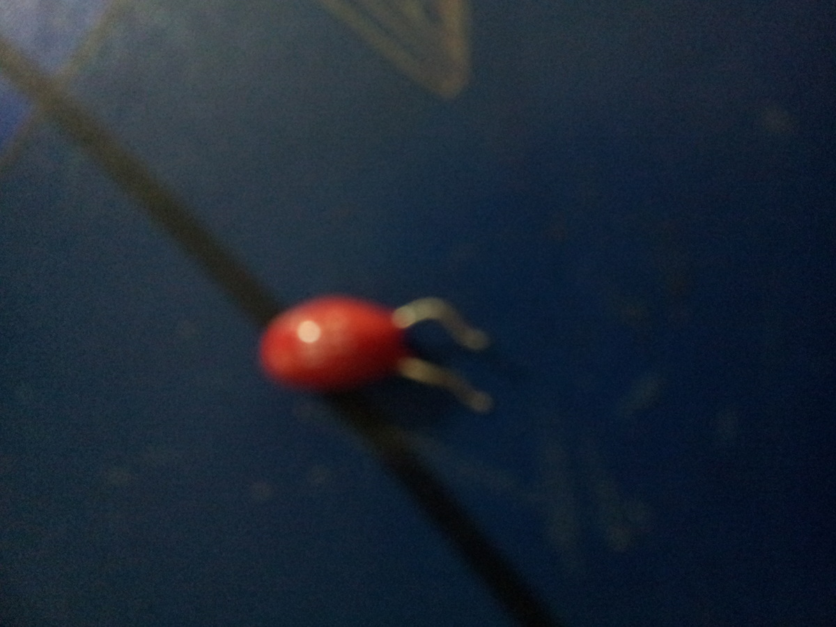

Ohne wirklich hingeschaut zu haben: da scheinen so ca. 40 Jahre alte
Elkos drin zu sein in orange oder weinroter Plastikdose.
Als allererstes dort mal prüfen, ob irgend was zu Kurzschluss
niederohmig geworden ist.
Bzw. ob die Versorgungsspannungen auch weiter hinten in der Schaltung
ankommen wäre wohl von Vorteil zu wissen.

Ich habe eine vermutung, dass der Kondensator c776 und komischerweise
"R" 801, obwohl das auch ein kondi ist, niederohmig geworden sind und
deshalb auch die Betriebsanzeige bei umschalten von 50hz auf Sägezahn
ausfällt und der spannungsregler m200 dauerhaft heiß wird. Ich konnte
soweit erkennen ,dass der Sägezahn Teil an dieser 15V leitung liegt und
deshalb der ganze strom über den kondi abfließt und somit der
Sägezahnteil und die Betreibsanzeige kein strom bekommt.
OP #4136439
oke leute ich glaub ich habs;
hab jetz einen 22µf weinroten tantalkondensator ausgelötet und 15+
leitung ab anschlusspunkt 40 gemessen und hab kein kurzen mehr
!!!!hurra!!!
meine frage ist jetz, da ich kein tantalkondensator 22µf hab, ob ich
auch einen elko einlöten kann.
Danke an alle die mir geholfen haben :D
