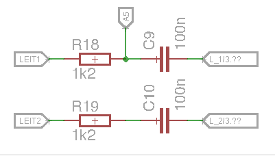

Hallo und Danke schonmal dafür das du mit meinem Problem befasst.
Ich verwende die im Anhang beigefügte Schaltung um einen Widerstand
zwischen L_1 und L_2 zu messen. Beide Kondensatoren sind jedoch jeweils
400nF in der Existierenden Schaltung. Leit1 und Leit2 oszillieren
zwischen 0V und 5V in einer Rechteckspannung mit 500Hz. An A5 messe ich
dann die Ladungs- und Entladungskurve am Kondensator an 44 Messpunkten
und Berechne die Fläche um auf die Leitfähigkeit zwischen L_1 und L_2 zu
schliessen.
Der ganze Vorgang funktioniert sehr gut wenn ich zwischen L_1 und L_2
einen Widerstand anschliesse. Zwischen 1k - 3k Ohm berechne ich den
Widerstand auf 0,5 Ohm genau, was für mich mehr als ausreichend ist.
Sobald ich jedoch meine Messzelle anschliesse fangen die Probleme an.
Die Messzelle besteht aus zwei Stiften aus V4A mit einem Durchmesser von
2mm in einem Abstand von 4mm. Nun habe ich eine 10ml Probe von nicht
bekannter Leitfähigkeit eingefüllt. Zu begin der Messung ergab sich ein
Widerstand von 1794 Ohm. Die Messungen wurde Automatisch über 5 Stunden
durchgängig wiederholt. Der Widerstand sank kontinuierlich und war nach
5 Stunden auf 1675 Ohm angekommen. Zwei Stunden Pause und erneute
Messung ergab wieder 1675 Ohm und die Messung sank erneut. Daraufhin
habe ich über Stunden einen Widerstand anstelle der Messzelle
angeschlossen und der Wert blieb konstant.
Die Messung mit der Messzelle verändert also die Probe oder die
Elektrode. Ersteres kann ich dank mangelndem Messgerät nicht nachprüfen.
Wäre aber auch nicht schlimm da in der späteren Anwendung jede Probe nur
einmal gemessen wird.
Dachte auch das man dank der Wechselspannung keine Elektrolyse erzeugt?
Oder wo könnte der Fehler liegen? Wäre für jegliche Hilfe und
Anmerkungen sehr dankbar.
MfG Peter

Gast #4112307
Wenn du einen Kondensator auflädst (im Mittel auf 2.5V?), hast du keine
reine Wechselspannung. Oder wie hälst du die Ladung auf deinen
400nF(?)-Kondensatoren.
Dein Schaltungsfragment ist sehr sparsam.
Was sind L_1/3 und L_2/3?
Wo sind L_1 und L_2 in deiner Schaltung?
Gast #4112384
Erhöhe mal auf 20 kHz, damit du nicht in Dissoziations-Sauereien
untergehst.
Außerdem betreibe dein DIng mit gegen Masse symmetrischen Signalen und
möglichst mit Sinus und nicht mit Rechteck.
