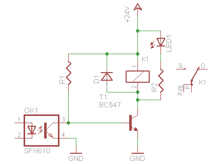

Problem ist, das mein Relais (24V DC) auf der Empfängerseite mit 35 mA
und 15mA an der Senderdiode nicht anziehen will und über dem Empfänger
16 V abfallen.
Selbst mit der Gruppe -4 wäre ich im Grenzbereich. Da das noch eine
Testplatte mit fliegender Verdrahtung ist, was könnte Ihr mir als Pin
kompatiblen Optokoppler raten. Auf der primären Seite möchte ich gern
wieder eine LED (10 mA) zur Signalisierung in Reihe haben.
Danke und Grüße
Daniel
von karadur (Gast)
Hallo
nimm mal ein aktuelles Datenblatt:
http://www.farnell.com/datasheets/1696905.pdf
der -5 z.B.  hat ein besseres übertragungsverhalten.

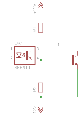

Also:
- Optokoppler mit "Verstärker" (Mosfet)
- Open-Collector-BJT + P-Kanal-Mosfet
Wieviele Relais sind es? Es gibt auch ICs mit Schieberegister und mit
mehreren High- und Low-Side-Schaltern (SPI-Eingang).
von karadur (Gast)
So müsste es gehen.
von Torsten C. (torsten_c) Benutzerseite
karadur schrieb:
> So müsste es gehen.
Mit GND ist -12V gemeint und mit +24V sind +12V gemeint.

Jo richtig. Ich werde wohl die Schaltung von karadur (Gast) nehmen.
Primär die 10 mA mit meiner LED in Reihe macht bei einem CTR von 0,4-0,8
Ausgangseitig sagen wir 5 mA. 24V/5 mA macht für R1 = 4800 Ohm. Sehe ich
das so richtig?
Danke und Grüße
Stromverstärkung des BC547: 110..800
Und wieviel Strom benötigt das Relais? Diese Werte sollten auch zu R1
passen, Du kannst R1 sicherlich noch größer wählen.
Aber erst den Strom abschwächen (CTR) und dann wieder verstärken?
Das sähe etwa so aus:
                         +12V
                      o------<|   P-FET
              ___   |/          |
  Port-Pin  -|___|--|           |
                    |>      .---o
                      |     |  _|_
                            - |_/_|-
                      GND   ^   |
                            '---o
22
23
24
                               -12V

Das Relais braucht so ca. 35 mA rum.
Hauptgedanke ist das Relais von den 5V vom µC komplett zu entkoppeln.
Was spricht gegen einen NPN Transistor quasi parallel zum Empfänger wie
in der Schaltung von karadur ?

von karadur (Gast)
Es gibt viele Wege.
Wenn deine +/-12V mit den 5V zusammenhängen kannst du beide Schaltungen
nehmen.
Sind deine 5V getrennt würde ich beim Optokoppler bleiben.

von karadur (Gast)
nicht ganz. R1 muss bleiben sonst stirbt der Transistor.

von karadur (Gast)
Würde ich mich nicht darauf verlassen! Mit R1 ist die Schaltung sicher.
Für mich wäre das ohne R1 Pfusch.
Ach so, dann schreib das doch gleich so hin.
Nun sieht das wie eine "Ausrede" aus.
von karadur (Gast)
Hallo? Ich hab den R1 nicht entfernt!
Wenn der Optokoppler besser ist als spezifiziert ( was meistens so ist )
geht es ohne R1 schief.
