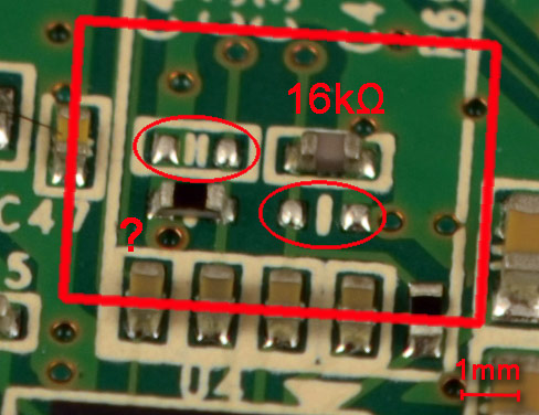

meine Kamera lässt sich nur sporadisch einschalten. Jetzt habe ich sie
zerlegt und gesehen, dass hinter dem Einschalteknopf scheinbar zwei
Widerstände fehlen.
Eigentlich habe ich überhaupt nichts mit dem Thema zu tun, will mich
aber dran versuchen die Widerstände wieder zu verlöten, wenn ich
passenden Ersatz bekomme.
Das Problem: den linken Widerstand mit Einfachstrich kann ich nicht
messen. Mein Gerät zeigt mir nichts an. Vorausgesetzt es ist ein
Widerstand???
Der rechte mit Doppelstrich besitzt 16,5kΩ.
Vielleicht könnt ihr mir weiterhelfen. Gibt es außer dem Widerstand
dieses Bauteils noch Dinge, auf die ich bei der Bestellung achten muss?
Was könnte links das schwarze Bauteil sein? Ich ging auch von einem
Widerstand aus.
MfG Milan

Das ist völliger Quatsch.
> messen
Das ist auch Quatsch.
Beim Schaltungsdesign werden oft Bauteile vorgesehen, die nachher nicht
bestückt werden. Das kann sein, weil sich gezeigt hat, dass sie unnötig
sind, oder weil sie nur zur Entwicklung wichtig waren, oder weil man die
Platine auch noch für ein anderes Modell benutzt, für das sie wichtig
sind. An den Lötstellen sieht man, dass diese Bauteile noch nie bestückt
waren und nicht etwa abgeplatzt sind.
Das rechte Bauteil sieht wie ein Kondensator aus. Den Widerstand eines
Widerstandes kann man nur im augelöteten Zustand messen, in der
Schaltung wird das Ergebnis meistens falsch. So passiert es dann auch,
dass es augenscheinlich einen Widerstandswert hat, obwohl es garkeiner
ist.
Gast #4112456
Wie kommst du darauf, dass hier Widerstände fehlen? Das sind einfach
Lötpads, auf denen nie was bestückt wurde.
Abgesehen davon misst man nicht einfach an Bauteilen herum, wenn die
noch in der Leiterplatte verlötet sind. Da ist ja schließlich noch eine
Schaltung drumherum die du mitmisst und schlimmstenfalls mit deinen 9
Volt vom Multimeter zerstörst.
