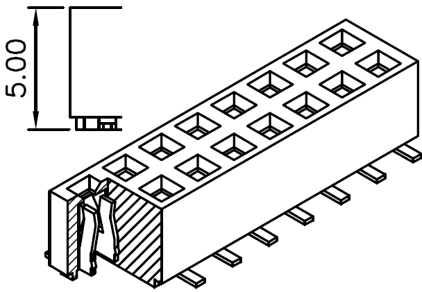

es gibt für DIP gehäuse ja so Sockel die man in die Platine löten kann
um den IC austauschbar zu machen.
Ich suche das selbe, aber in möglichst flach.
Optimal wären eine Art lötbare Hohlzylinder die man in die Platine löten
kann und dort die ganzen IC-Pins direkt einstecken.
Gibts das? U. wie heißt das?

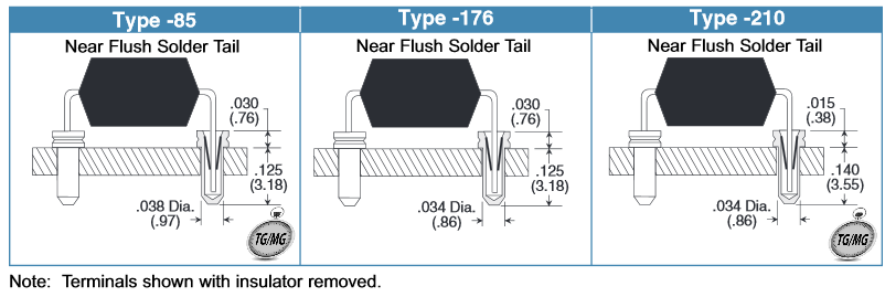

Ich suche sowas auch noch, aber nicht zu Apotheker-Preisen.
Bei Aliexpress bin ich noch nicht fündig geworden.
Diese "Near Flush Solder Tail"-Variante scheint auch dem gesuchten
"lötbaren Hohlzylinder" zu entsprechen:
http://www.advanced.com/pdf/AIC_DIP_Sockets_Peel-A-Way_16A_rev0.pdf
ebay 271395178269 ist wohl sowas aber zielmich teuer.
