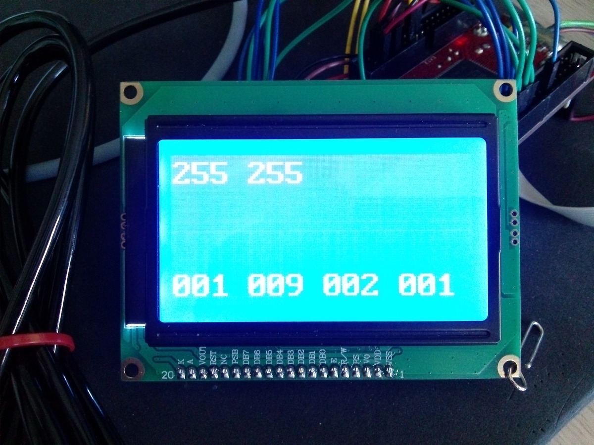

Anbei der SPI-Quellcode, in dem ich zur Kontrolle Ausgaben auf ein LCD
mache. Anbei auch ein Bild des LCD, damit man sich das besser vorstellen
kann. Weitere Ausgaben in der Main...

So ich hoffe ich habe alles geschrieben was wichtig sein könnte. Danke
schon mal für die Hilfe und dafür dass du bist ganz unten gelesen hast
Gast #4112843
>Dazu ziehe ich
>den SS-Pin erst auf Low und warte 1,5ms damit sich Master und Slave
>synchronsieren. Dann SS-Pin wieder hoch für Mastermode und
>Master-Enable, weil durch SS:low Master disable (MSTR in SPCR).
So ein Unsinn. SS schaltet den Master nur auf Slave um
wenn es ein EINGANG ist. SS als Ausgang kann man
nutzen um das SlaveSelect des Slaves zu steuern. Dazu legt
man SS auf low wenn man den Slave ansprechen möchte.
Beim lesen UND beim schreiben.
Den Master hier auf Slave umschalten zu wollen macht gar
keinen Sinn. Wer soll denn dann den SPI Takt liefern?
Dein Slave macht das jedenfalls nicht. Der Master empfängt
indem er DummyBytes sendet. Nur so wird der SPI Takt erzeugt.

holger schrieb:
> Der Master empfängt
Also so:
char SPI_receive(void)
  LCD_displayInt8(3,4,i);
  SPDR = 0x00;
  //Wait for transmission to complete
  while(!(SPSR & (1<<SPIF)));
  LCD_displayInt8(3,6,i);
  i++;
  return(SPDR);
holger schrieb:
> Nein, SS legt man nur low wenn etwas gelesen, geschrieben
> werden soll. Wenn man damit fertig ist zieht man SS auf high.
> So bleibt das SPI immer schön synchron.
void SPI_SS_high(void)
  SPI_PORT |= (1<<SPI_PIN_SS);
  SPCR |= (1<<MSTR);
void SPI_SS_low(void)
  SPI_PORT &= ~(1<<SPI_PIN_SS);
  _delay_us(1500);
Muss MSTR in SPCR nochmal gesetzt werden?

Gast #4113017
Hmm nach dem ersten Trasmit bleibts wieder hängen. Seltsamerweise blinkt
auch in der zweiten Zeile, jedesmal wenn ich das Netzteil ein- und
ausschalte eine 666 auf. Das Anweisung dafür ist längst gelöscht, weil
ich nur was testen wollte. Oo
Extra in AtmelStudio auch ganz sicher nochmal die Datei vorm flashen
ausgewählt. Seltsam oder?
