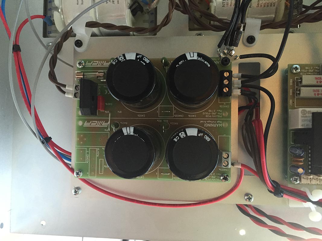

Hallo Zusammen,
ich habe auf der Anodenspannung meines Röhrenverstärkers ein
Dreiecksignal von ca. 100mv (AC) Spitze-Spitze gemessen mit Scope
liegen. Die Anodenspannung ist mit einer RC-RC Siebung versehen.
Gemessen habe ich das Signal ohne und mit Belastung der Anodenspannung
gemessen.
Woran kann das liegen? Ich habe entweder den Glleichrichter oder einen
der Kondensatoren im Verdacht.
Frank

OP #4112941
Sorry, ich hatte die Bilder noch nicht parat.
Gemessen, habe ich ohne und mit gesteckten Endstufenröhre. Im Fall der
gesteckten Röhre war der Eingang kurzgeschlossen. Ich habe die
Anodenspannung auch ohne direkte Verbindung zum Ausgangsübertrager also
gemessen. In allen Fällen war das Signal vorhanden.
Frank
OP #4112970
Was heißt hier nicht vorhandenen Fehler, ist die Platine lediglich mit
dem Ausgangsübertrager verbunden ohne gesteckte Endstufenröhre, kann man
deutlich ein Brummen in den Lautsprechern hören. Mit gesteckter
Endstufenröhre wird es dann nochmals deutlich lauter.
Es ist nicht der erste Röhrenverstärker, den ich baue. Aber so etwas
hatte ich noch nie. Das es mal brummt, weil ich die Symetrierung der
Heizung vergessen habe oder mal die Masse ungünstig verlegt habe, mag ja
normal sein, aber eine "Brummspannung" in der Größenordnung auf der
Anodenspannung hatte ich noch nie.
