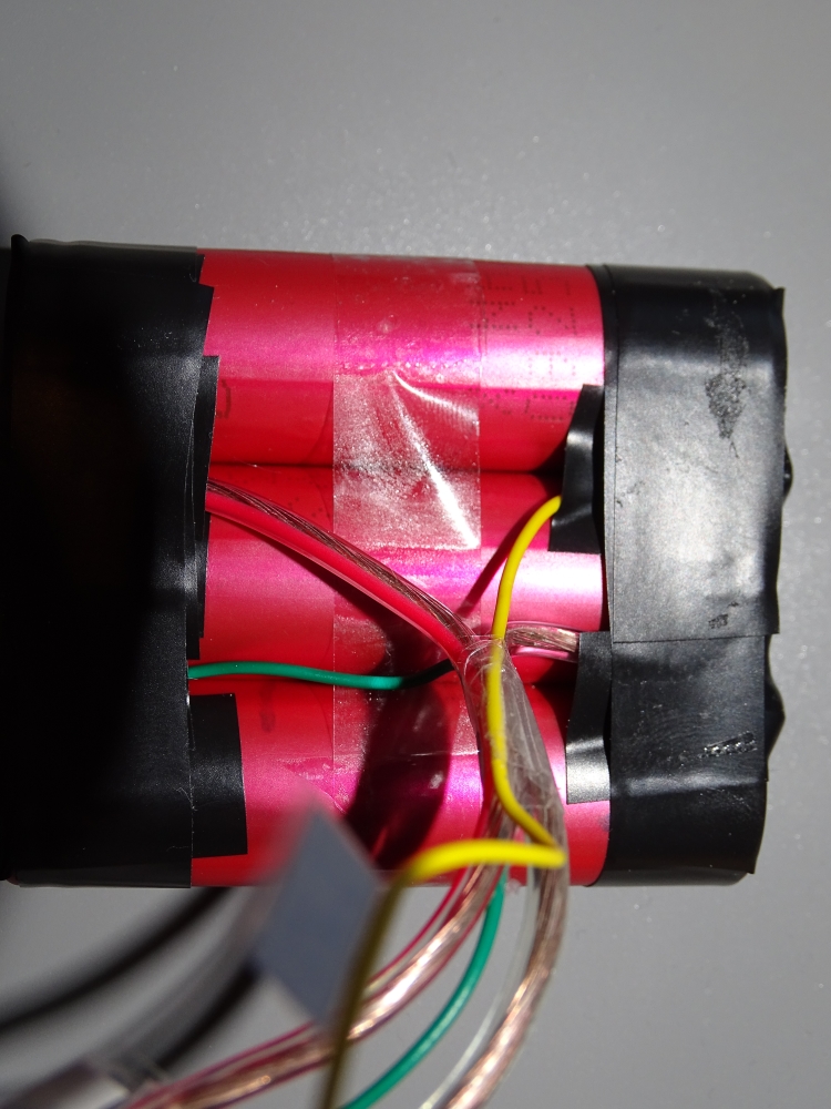

Ich hoffe, ihr könnt mir helfen...
Meiner Mutter ist gestern der Laptop Akku kaputt gegangen und ich wollte
ihn wieder reparieren, aber die Platine ist durch... Naja, die Akkus
sind offensichtlich in Ordnung (liefern Strom und haben normale
Spannung) aber mir ist halt die Ladetechnik flöten gegangen und ich
wollte wissen ob und am Besten wie man diese Akkuzellen weiterverwenden
kann (in meinem Fall für ein RC-Fahrzeug).
Nur hab ich leider überhaupt keine Ahnung, wie man die
Balancer-Anschlüsse belegen soll. Ich hab alle Akkus voneinander
getrennt, was heißt, das ich sie beliebig schalten könnte.

PS: Im Anhang noch ein Bild von den Akkus

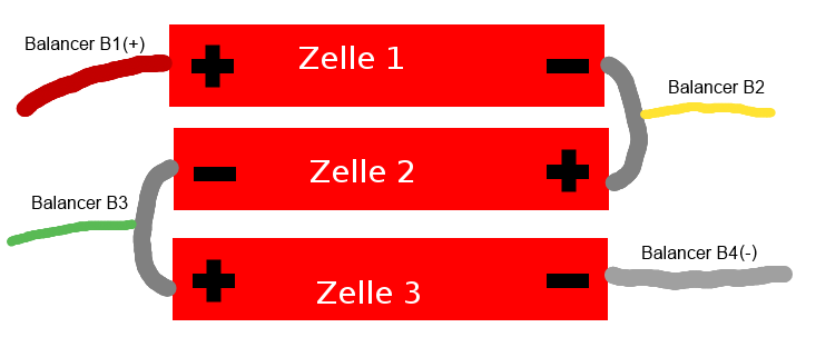

Also eine Schaltung oder sowas wäre halt praktisch. Nur würde ich gerne
3 Akkus in Reihe schalten, sodass 10.8 Volt rauskommen. Dann halt mit
der richtigen Schaltung als Schutz.

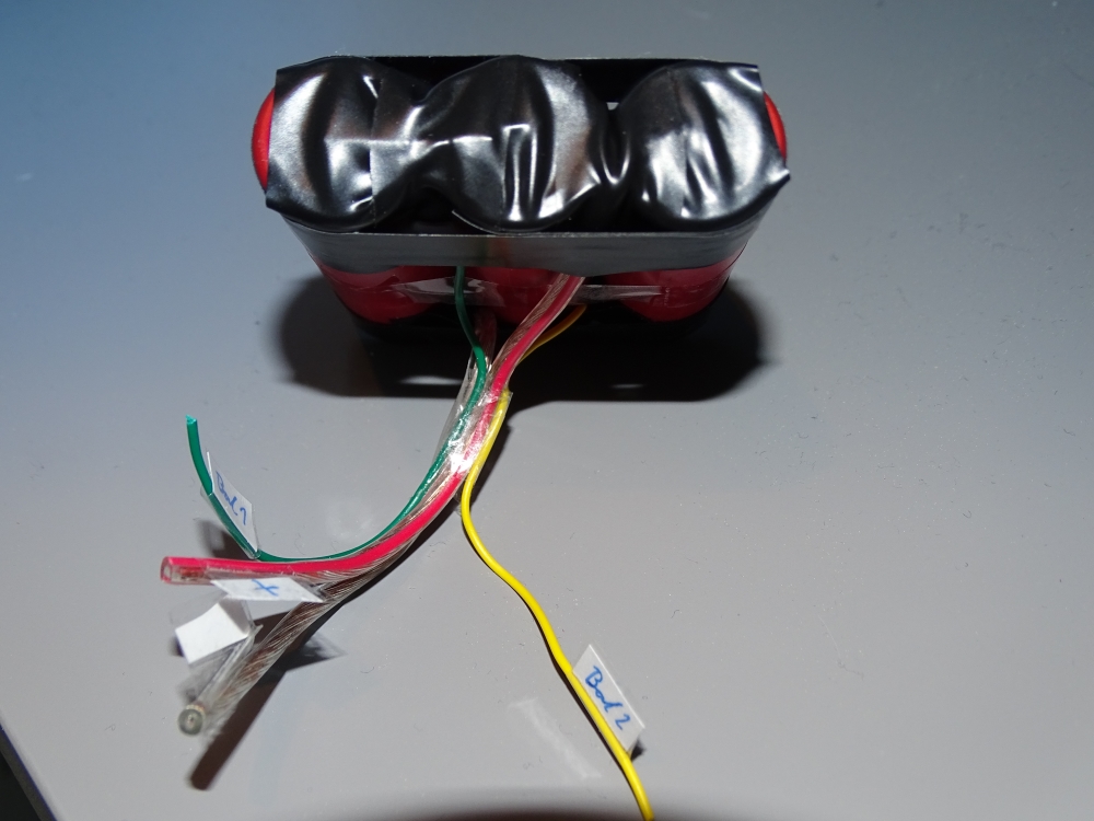

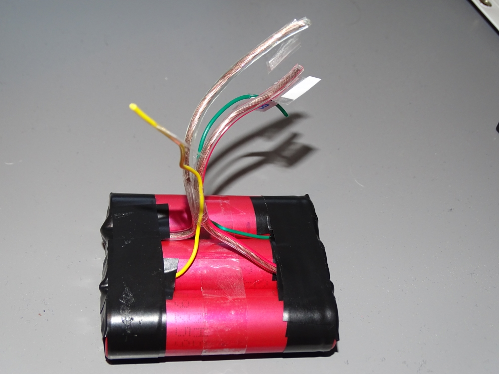

Naja, jetzt kommen erstmal Bilder von meinen Fortschritten ohne die
Teile (Balancer-Kabel, Lader, Schutzplatine). Seht einfach im Anhang
nach.
Die Verschaltung ist genauso gedreht wie Bild DSC00788.JPG und lässt
sich dementsprechend hoffentlich nachvollziehen ;)
EDIT: Achso, die Anschlussnamen in der Verschaltung sind auf das hier
angepasst: http://www.ebay.de/itm/271808179403
Und Balancer B4(-) entspricht B5 auf der Platine, da hab ich mich
vertan.

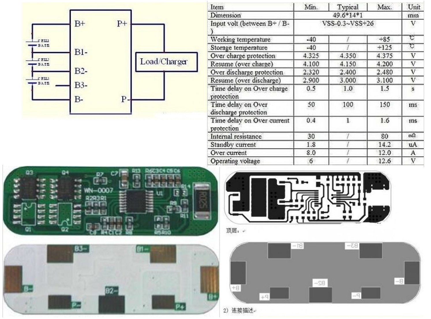

von Toxic (Gast)
@Christopher K.
Ich weiss jetzt nicht welches Board Du verwenden willst,aber bei dem von
mir angegebenen Link waren mehrere Bilder aufrufbar,die einmal die
Anschlussbelegung zeigten und auch technische Daten lieferten
von Christopher K. (christopher-k)
@Toxic
Ich wollte das Board verwenden was ich meinem letztem Thread verlinkt
habe, weil es günstiger als das von dir angegeben ist und es sehr
ähnliche bis gleiche Spezifikationen hat.
Auch wollte ich die Kontakte lieber auf der Oberseite, weil das leichter
zu löten ist und weniger Platz braucht
Bei dem von dir verlinkten wäre:
B1 -> B+
B2 -> B1
B3 -> B2
B5 -> B-

von Pong L. (Gast)
Die Platine gibt es auch hier :
https://www.akkuteile.de/schutzelektronik/18650/3s-pcb-keeppower-xzd-3s1550-schutzelektronik-26a/a-200505/
Hab gestern die 4S variante aus dem Shop bestellt, liegt heute schon vor
mir (mit Paypal bezahlt)

von senke (Gast)
Die zweite, von Akkuteile verlinkte,  3S-Platine sollte funktionieren.
Eine 4S wird nicht gehen.
Bedenke, dass der dem Graupner nachgeschaltete Spannungsregler
mindestens 8V Differenz zwischen Ein- und Ausgang erzeugen muss!
Da brauchts, um die bei 500mA entstehenden 4W abzuführen einen deutlich
größeren als den abgebildeten Kühlkörper.
Da das Graupner wenigstens einen begrenzten Strom bereitstellt ist es
aber wenigstens eine gute Basis.
