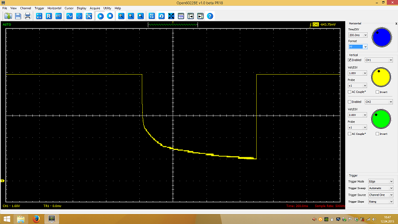

ich möchte einen Raspberry mit einem 3-Zellen-Lipopack betreiben
(11,1V/2250 mAh). Zur Bereitstellung der 5V nutze ich einen LDO-Regler
KF50BD-TR. Diesen habe ich mir wegen der inhibit-Funktion ausgesucht...
Ich habe direkt am LDO-Eingang eine Kapazität von 44u und am Ausgang
2,2u. Wenn ich den Raspi nun ranhänge beginnt dieser zu booten, schaltet
sich dann aber wieder ab und startet von vorn. Endlosschleife. Am Oszi
sieht man wie die Spannung zusammenbricht.
Der Regler sollte doch einen Strom von 1A liefern können? Was amche ich
falsch?
Vielen Dank für Tipps und Hinweise!

von GAAST (Gast)
KF50BD-TR
 -> Output current up to 500mA
von Franz M. (whotheheck)
Hm ja, aber laut Tabellen: Io (output current limit) = 1A
von GAAST (Gast)
Ja das ist der Kurzschlußstrom, die Spannung ist dann bereits nahe an
0V.
von Dirk K. (dekoepi)
11V auf 5V würde ich mit einem Buck / Step Down erledigen. Der LDO
verbrennt dir dort jede Menge Energie, womöglich bricht der wegen
"Thermal Throttling" ein.
Auf die Schnelle, ohne intensivere Recherche etwa der schon ältere, aber
bewährte LM2596: http://www.ti.com/lit/ds/symlink/lm2596.pdf
Von 11 auf 5V bei Volllast (3A Ausgang) immer noch 80% Effizienz.
Zum Selberbasteln zehn Clone für weniger als 3€ inklusive Versand um den
halben Globus:
http://www.aliexpress.com/item/Free-Shipping-LM2596-LM2596S-LM2596S-ADJ-TO-263-5-Made-In-China-Series-100-New/1256057548.html
Alles klar. Vielen Dank für die Aufklärung!
Ich möchte über die Versorgungsspannung des Ladereglers für den Akku den
Raspi ebenso mit versorgen können. Daher liegt die Eingangsspannung des
Spannungsregles zwischen 8,25V (minimale LiPo-Spg) und 15V
(Netzteilspannung). Das ganze soll dann noch möglichst wenig
Zusatzbeschaltung benötigen und nicht zu groß sein.
Da ist der LM2596 schon ein guter Tipp! Da ich die 3A ja nicht benötige
werde ich nochmal recherchieren ob ich evtl noch etwas kleineres finde.
Dirk K. schrieb:
> Der LDO
Verbrennt sogar mehr, als der ganze RPi verbraucht. Entweder also nur 2
Zellen und LDO oder Schaltregler.
Abermals Danke für die Ratschläge. Habe jetzt erfolgreich einen StepDown
AP1509-50 im Einsatz.
