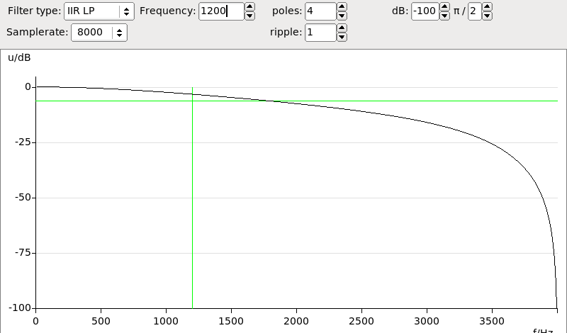

#4113156
Ich habe Deine Daten jetzt einfach mal in mein Testprogramm eingegeben,
wobei ich die Eingangsdaten meines Constructors für die Berechnung
einfach ignoriert habe und statdessen Deine Daten direkt übernommen
habe. Die Angaben im Einstellungspanel sind also nicht alle zutreffend,
aber die Skalierung stimmt.
Also der Filter funktioniert, obwohl ich das als ziemlich lahm
bezeichnen würde (siehe Anhang). Ich habe meinen Algorithmus kürzlich so
umgestellt, dass er nur mit additionen arbeitet. Der Grund war, das ich
den Algorithmus aus dem hier schon mehrfach zitierten DSP Guide
verwende.
Mein neuer Algorithmus verwendet nur (noch) Additionen. Es werden also
alle Rückkopplungswerte addiert und dann zum Eingangswert ebenfalls
addiert (vorher hatte ich die Summe Subtrahiert).
Möglicherweise musst Du daher nur das Vorzeichen im Rückkopplungszweig
umdrehen.
