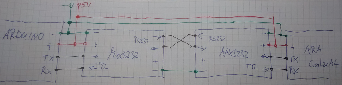

von meinem 2ten versuch hab ich mal den schaltplan angehängt,
kann mir jemand einen tip geben warum das nicht funktioniert ???
auf dem foto ist das verwendete breakout ...

von Peter Z. (hangloose)
Mit welcher VCC Läuft den der AVR und der ARM?
von google (Gast)
Weißt Du wirklich, was Du da tust?
Anhand Deiner Zeichnung oben: Warum laufen die beiden (Arduino- bzw.
ARM-)Platinen jeweils mit 5V und beide Max3232 mit 3,3V? Das kann so
nicht gehen.
Der Max muss immer mit der Spannung (3,3V bzw. 5V) laufen, die die
zugehörige Prozessorplatine als Pegel für RS232 hat. Der Cortex hat
sicher keine 5V, (ev. mit Konverter?) sondern 3,3V, die muss sein
MAX3232 auch bekommen.
von Ray M. (ray_m)
3.3V
von Ray M. (ray_m)
nein, sonst würde ich ja nicht fragen ? ;)
> nicht gehen.
ok ...
ok, alles klar ... dann teste ich das mal mit allen beteiligten an
der gleichen spannungsversorgung ...
danke für den hinweis ...

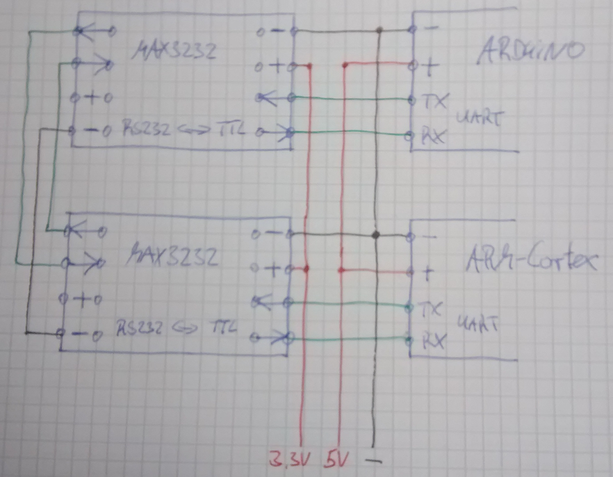

von Ray M. (ray_m)
Ray M. schrieb:
>> nicht gehen.
> ok ...
funktioniert auch nicht, ich hab es jetzt wie im schaltplan und alle
an der gleichen spannungsversorgung, also vcc von den uC's und +/-
von den max3232
komischerweise wird einer der beiden max3232 auch heiß ... wieso das ???

von Ray M. (ray_m)
so hab ich jetzt mal alle hinweise eingearbeitet,
die aktuelle schaltung häng an
warum das nicht funktioniert versteh ich allerdings nicht,
dass ist doch keine hexerei ... ;(
Mach mal ein Foto von deinem Aufbau.
von google (Gast)
Jetzt ist der Zeitpunkt, dass Du mehr zu den benutzten Controllerboards
sagst. Vielleicht hat der ARM ja bereits einen Pegelwandler drauf?
Außerdem sagte ich nicht, dass Du alles an 5V anschließen sollst. Du
solltest schauen, mit welchen Pegeln Deine Prozessoren an der Uart
arbeiten und die Wandler dementsprechend mit Spannung versorgen.
Hast Du mal Dein Breakout-Board mit dem Datenblatt des Max3232
verglichen?

ahh, wenn der uart mit 3.3V arbeitet muss auch der pegelwandler
mit 3.3V arbeiten, bei 5V dementsprechend ... richtig ?

liege ich richtig das alle controllerboards eigentlich immer intern
mit 3.3V arbeiten und einige nur 5V tolerant sind ...
wäre es dann nicht wie in meinem ersten plan eigentlich richtig,
controllerboards an 5V und pegelwandler an 3.3V ???
jetzt steh ich komplett im wald ;(

zum thema pegelwandler-breakout hab ich das im netz gefunden,
was mich zu der 3.3V/5V trennung im ersten schaltplan veranlasste

das eigentliche endziel, von den verständnisversuchen dazwischen,
ist  teensy3.1 <---> arduino mini pro (5V variante)

von Joachim B. (jar)
Ray M. schrieb:
> nur verstehen würde ich doch irgendwie gern ...
dein Arduinino arbeitet wohl default mit 5V! das wäre die Spannung für
den MAX3232
dein Arm arbeitet default mit 3,3V das wäre die Spannung für seinen
MAX3232, jeder braucht seinen eigenen!
dann kannst du die RS232 Seiten über Kreuz verbinden.
einen 5V arduino an einen mit 3,3V befeuerten MAX Wandler zu klemmen ist
ne komische Idee.
Wenn ein MAX 3232 schon ohne Versorgung an eine echte RS232 geklemmt
wird kann der schon mal in den Himmel geschickt werden, ist mir auch
schon passiert, aber die China Leute hatten mir auf eine verspätete 5
Stück Lieferung schon mal 27 dieser Platinen kostenlos nachgesendet, ich
denke da habe ich genug für die nächten Jahre.
Einen PI mit 3,3V an einem Atmel mit 5V habe ich dauerhaft so
beschaltet.
