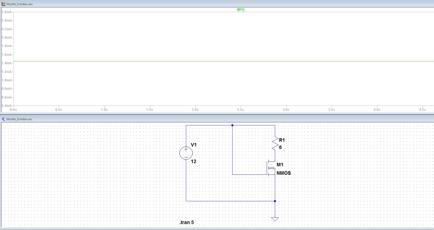

kann mir jemand erklären wieso die Schaltung (LT-Spice) im Dateianhang
nicht funktioniert?
Ich will einen 6 Ohm Widerstand mit einem Mosfet einschalten. Bei 12V
Betriebsspannung müssten doch da 2A Strom herauskommen, in der
Simulation kommen aber nur wenige mA heraus, wieso Schaltet der Mosfet
nicht durch?
Vielen Dank!
Gruß!
Gast #4113208
Helmut S. schrieb:
> Du hast nur den Standard-Mosfet NMOS von SPICE genommen. Das ist
> ein
> kleiner Mosfet den man vor 40Jahren in ICs verwendet hatte.
> Rechtsklick auf den Mosfet. Dann geht ein Dialog auf. Dort suchst du dir
> einen Mosfet aus.
ah, jetzt geht es, der Standart-Fet ist ja irgendwie schon blöd gewählt
von LT...
